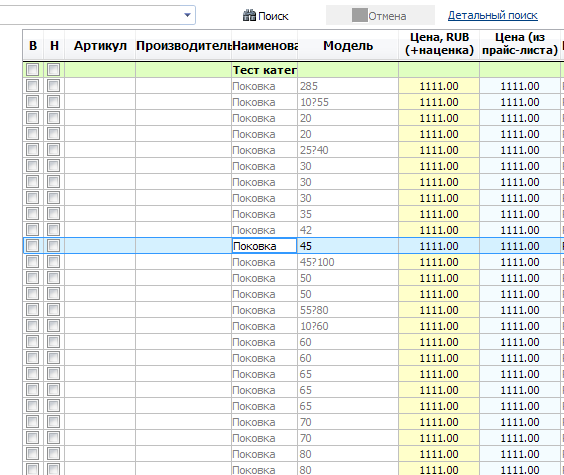

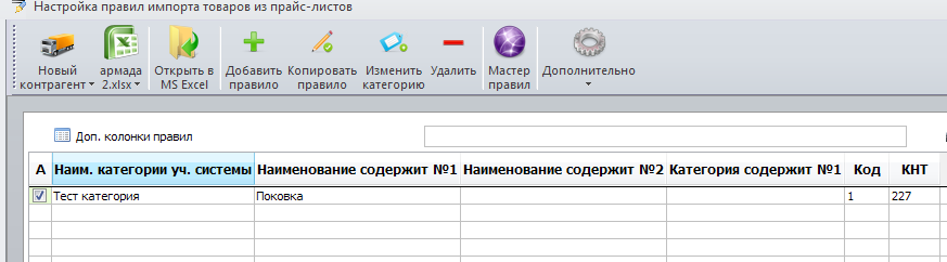

На 7 скрине видно, что вы задали в поле "наименование содержит" то, чего нет на самом деле в наименование в прайс-листе. У Вас в наименование указано только "поковка" вот это и используйте.

Здравствуйте, спасибо за участие в моей проблеме. Тот результат, который получился у Вас меня не устраивает. То что это "поковка" это понятно. Крайне важно знать какой марки стали эти поковки, и надо получить больше информации о размерах.

Что значит получить больше информации и откуда?

посмотрите скрин прайса
https://yadi.sk/i/14i6aT3WcKYVX

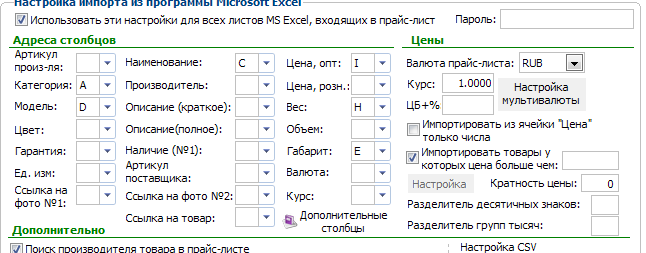

Добавьте для настройки дополнительные поля и настройте в них загрузку данных с прайс-листа.
