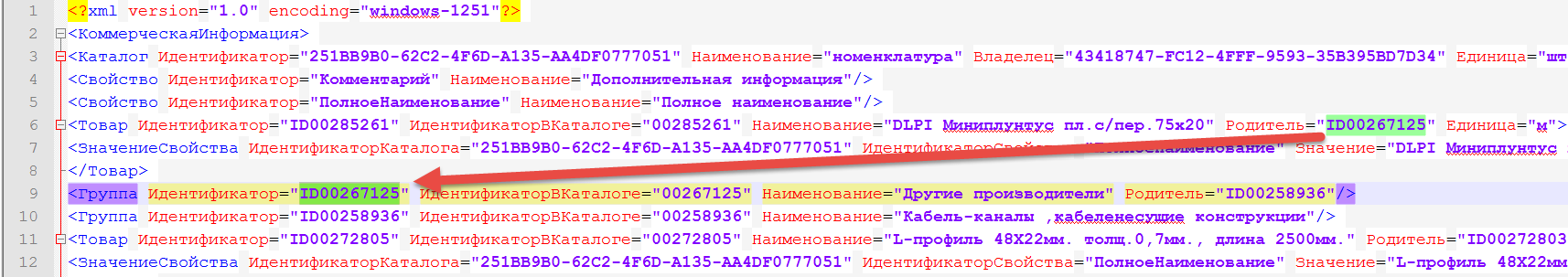

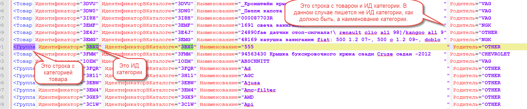

в файле Каталог.xml не правильно проставлены ИД категорий для товаров, поэтому не отображаются товары в СТУС
правильный файл CML1 как должно быть:

То есть нужно вместо id группы (у товара) поставить наименование каталога?
Нужно сформировать файл cml в его оригинальной структуре. У Вас почему формируется в произвольной структуре которая не соответствует оригиналу.
