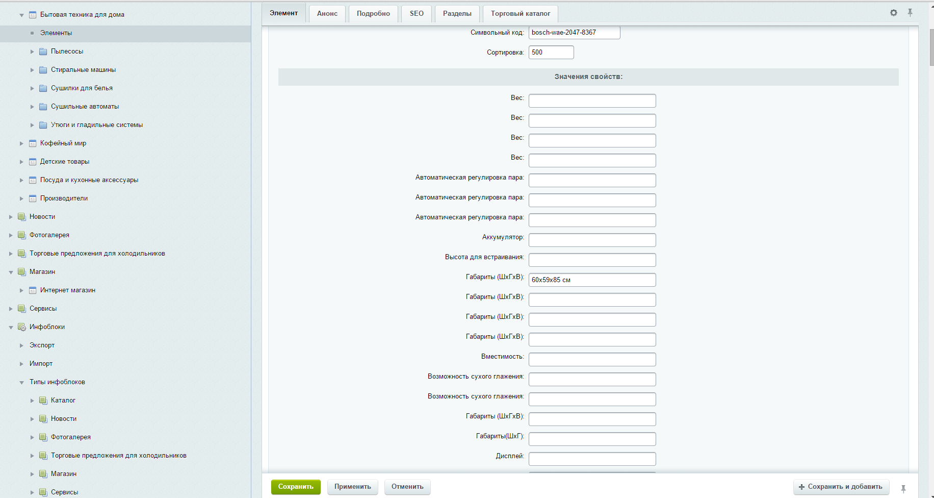

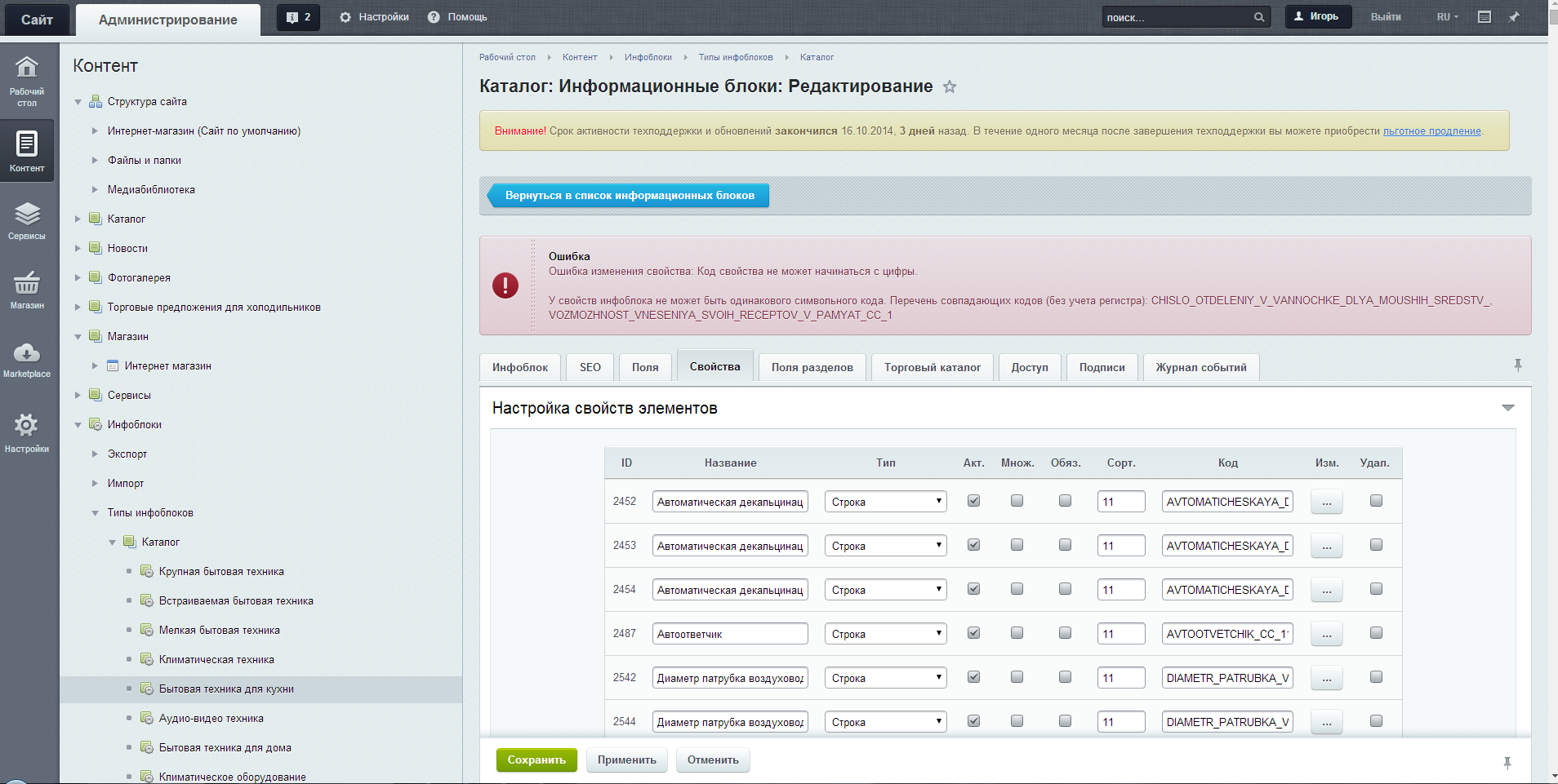

Доброго вечера. Выгрузил св-ва товаров через шаблон фильтрации битрикса на сайт. В конце к наименованию полей идет добавление тега: _СС_... Некоторые св-ва дублируются (одни и те же св-ва содержатся в разных "блоках характеристик" и тем самым вызывают конфликт в админке при изменении инфоблока.
2014-10-19 21-29-50 Скриншот экрана.png (315.68 КБ) 4222 просмотра
2014-10-18 22-51-16 Скриншот экрана.png (190.24 КБ) 4229 просмотров

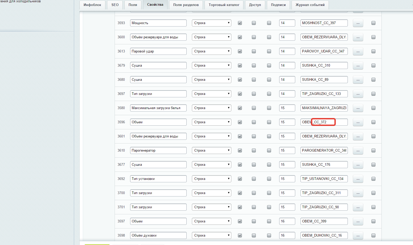

Добавление к свойствам окончания _СС_...
2014-10-18 23-11-46 Скриншот экрана.png (168.48 КБ) 4226 просмотров

Как выйти из ситуации? Какие настройки помогут избежать сложившейся проблемы? Как отключить добавление тега _СС_.. в конце свойства?
Если у Вас есть несколько однотипных(одинаковых) характеристик в категории в E-Trade Content Creator но они имеют разные блоки, необходимо создать синонимы для таких характеристик.
дело в том, что если даже характеристика уникальна на весь инфоблок, то к его окончанию все равно добавляется окончание _сс_, поэтому невозможно работать с фильтрацией на сайте, в общем бред какой-то, помогите!
ПС когда первый раз создавал магазин этой проблемы не было, создал магазин второй раз, все характеристики в админке сайта идут с добавлением этого тега с программы, АБСОЛЮТНО ВСЕ! так понимаю, что все же где то есть настройка его добавления.

Не ясна проблема. Или Вы пишите о проблеме 4 месячной давности?
Создавая синонимы для характеристики, будут выгружаться основная характеристика и значения от характеристики и синонимов. Каким образом Вам может мешать внутренние префиксы не понятно.

на самом деле проблема к теме топика не имеет отношения, в частности к синонимам. решил продолжить тут, так как в этой теме есть затронутая проблема. речь идет о выгрузке характеристик (полей) на сайт, которые абсолютно все выгружаются с добавлением тега _СС_
Чем конкретно мешает добавление "_СС_" к коду свойства?
alcantara787
Сообщения: 181
Зарегистрирован: 27 ноя 2013 11:50
очень много задублированных характеристик (полей) в бд сайта, что в итоге мешает в определении тех характеристик, которые будут участвовать в фильтрации на сайте.
Код свойства у них разный?
Как вариант удалить все свойства с тегом _CC_ и выгрузить данные из СС заново.
