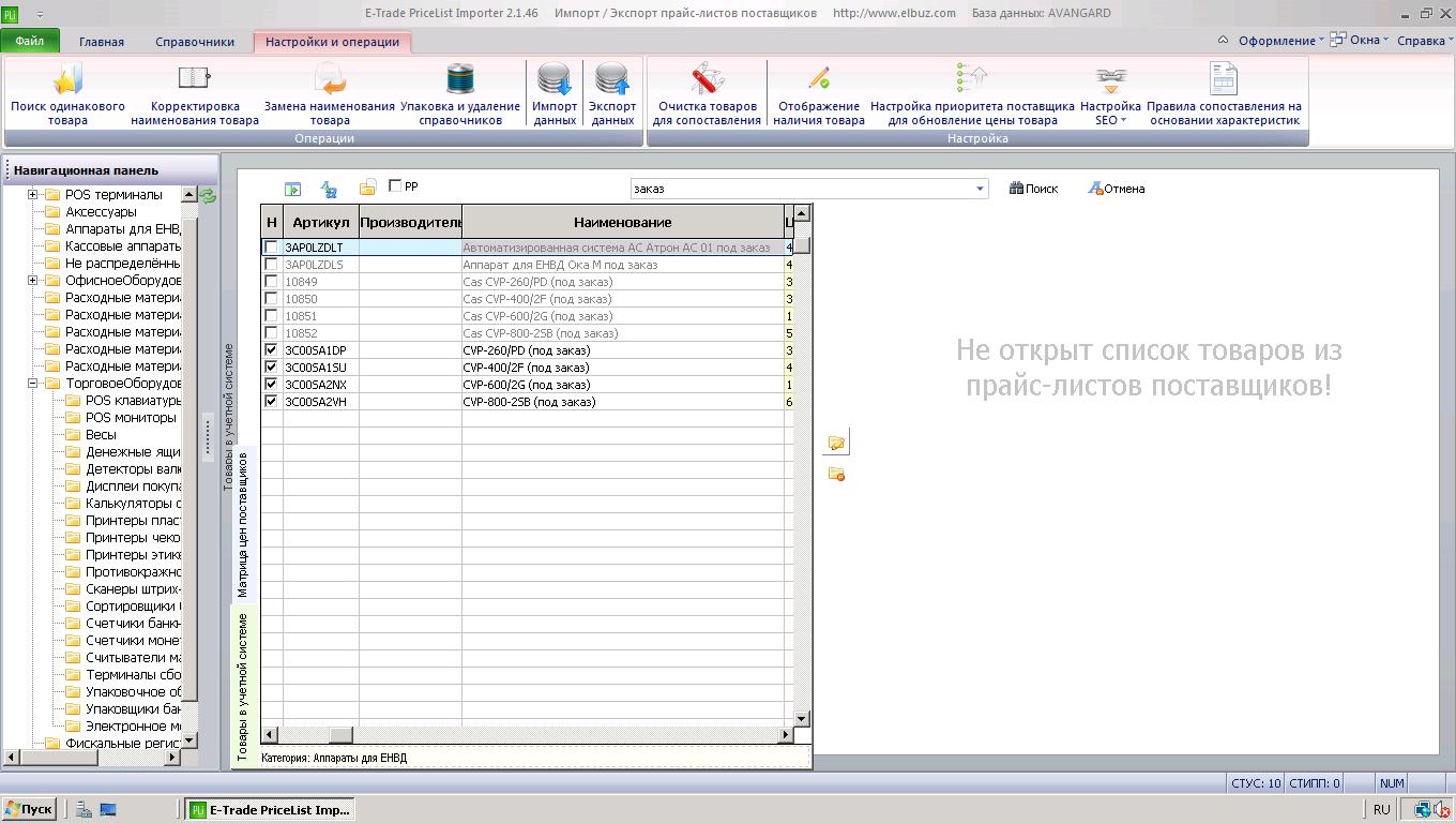

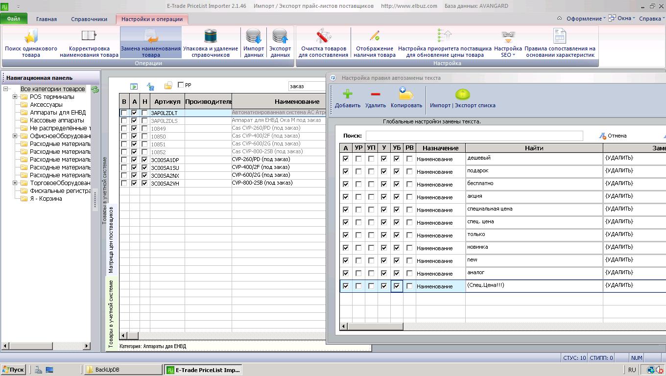

Подскажите вот такой вопрос, поставил список удаления блоков текста, но они все равно выгружаются и показываются. Почему не удаляются?
Нужно удалить слова типа под заказ, заказ и т.д.
Здравствуйте не верно Вы их составили.
Детальнее в документации.

Мне же эти настройки нужны, для удаления блоков текста. Мне нужно удалить слова, а не то что в () находится везде. Определенные слова.
Тогда блоки текста тут не причем. Уберите данную настройку.

Вот так?
1) Импортировать все товары
2) Пакетную обработку сделать
Все должно работать?! Я так понимаю
как вот так? и причем тут настройка Удаления блоков к пакетной обработки?

Я думал надо полную процедуру провести) То есть поставить как я показал в скриншоте, и все должно удалиться. Хорошо попробуем

Все равно не получается.. Галочки с УБ убрал..

Вы настройки делаете для автозамены наименования в СТИПП, а хотите чтобы поменялось в СТУС?
bdenbden писал(а):Я думал надо полную процедуру провести) То есть поставить как я показал в скриншоте, и все должно удалиться. Хорошо попробуем
На Вашем скриншоте были ошибки. Чтобы удалились при импорте не нужные Вам слова, не нужно выбирать удаление блоков.
Для удаления не нужного текста из наименования в СТУС используется совершенно другая настройка.
Через контекстное меню Вам нужно выбрать пункт Заменить.
Рекомендуем изменять Наименование 2, именно оно используется для экспорта.
При изменение наименования 1 товары которые были с ним сопоставлены-потеряют связь.
