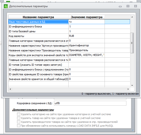

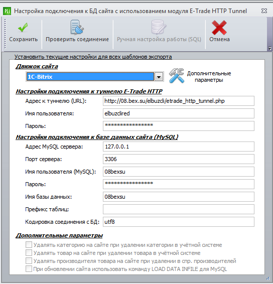

при загрузки
настройки1
настройки1
2014-10-08 10-53-36 Скриншот экрана.png (30.84 КБ) 4065 просмотров
настройки2
настройки2
2014-10-08 10-51-43 Скриншот экрана.png (37.66 КБ) 4065 просмотров
настраивал так как в FAQ

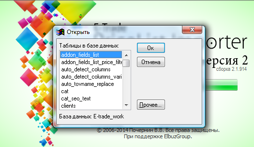

заг1
заг1
2014-10-08 11-29-42 Скриншот экрана.png (88.94 КБ) 4065 просмотров
заг2
заг2
2014-10-08 11-29-09 Скриншот экрана.png (92.08 КБ) 4065 просмотров

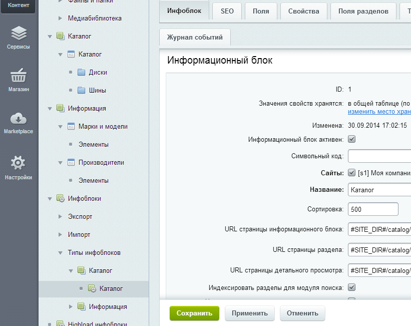

инфоблок
инфоблок
2014-10-08 10-55-05 Скриншот экрана.png (122.24 КБ) 4065 просмотров

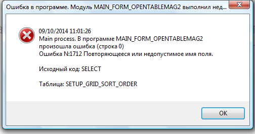

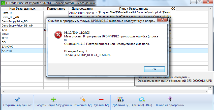

вот ошибки
заг1
заг1
2014-10-08 11-29-09 Скриншот экрана.png (92.08 КБ) 4064 просмотра
заг
заг
2014-10-08 11-29-42 Скриншот экрана.png (88.94 КБ) 4064 просмотра

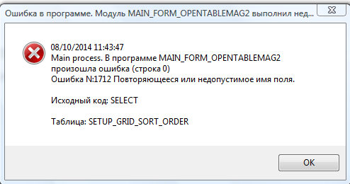

после импорта из тунеля
2014-10-08 11-44-20 Скриншот экрана.png (21.33 КБ) 4064 просмотра
Обновление программы с этим никак не связаны. У Вас повреждена БД, восстановите резервную копию БД. Корректная работа в текущей БД невозможна.
так же проверьте импортируется ли доп поле с названием типа model, а оно уже есть в СТУС.

база создавалась с нуля, сразу же настроил тунель и хотел создать базу из каталога сайта, я что то неправильно сделал?

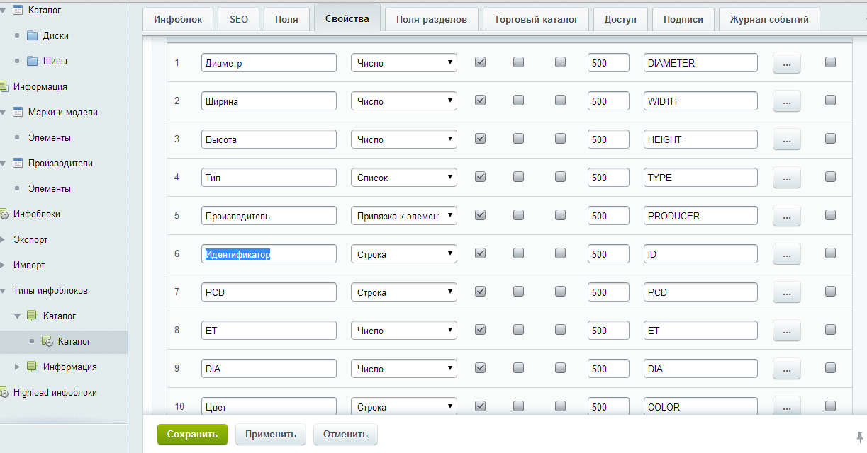

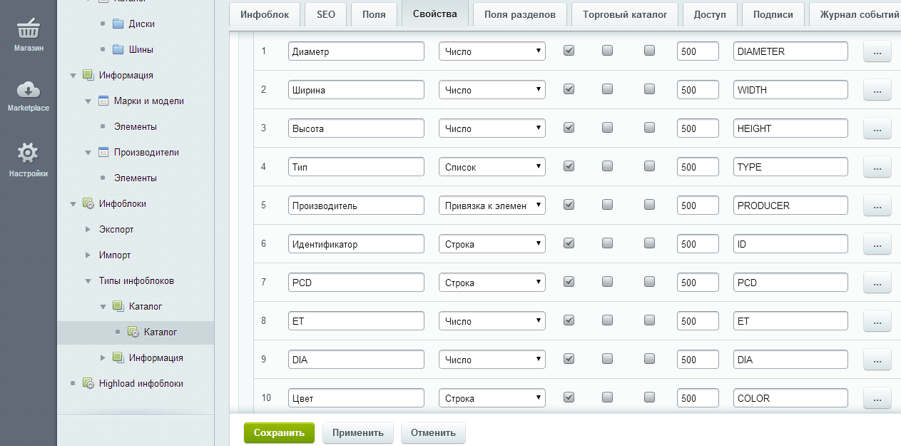

2014-10-10 00-15-18 Скриншот экрана.png (120.97 КБ) 4045 просмотров
DIAMETER, WIDTH, HEIGHT, TYPE, PRODUCER, ID, PCD, ET, DIA, COLOR - вот что написал в (Коды свойств для экспорта значений свойств товаров (указать коды свойств через запятую)
создал все заново и сделал без прошлых ошибок, все также выдает
2014-10-09 22-27-57 Скриншот экрана.png (25.35 КБ) 4045 просмотров
и это
2014-10-08 11-29-42 Скриншот экрана.png (88.94 КБ) 4045 просмотров
Закройте ПО серии E-Trade.
Запустите программу E-Trade PriceList Importer
Примите обновления.
Создайте новую БД.
Повторите импорт.
Сообщите, пожалуйста, результат.
