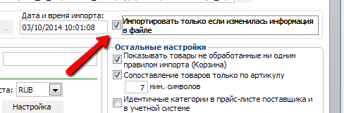

Чтобы прайс-лист импортировался каждый раз или только при смене данных в файле есть настройка:
Именно отвечает за то, будет ли прайс-лист участвовать в импорте без изменений данных в файле или нет.

e-special писал(а): Именно отвечает за то, будет ли прайс-лист участвовать в импорте без изменений данных в файле или нет.
нет проблема не изза этой галочки - у меня везде галочка выключена стоит - но все равно идет загрузка только 5ть прайс-листов поставщика - а все остальные просто пропускаются
