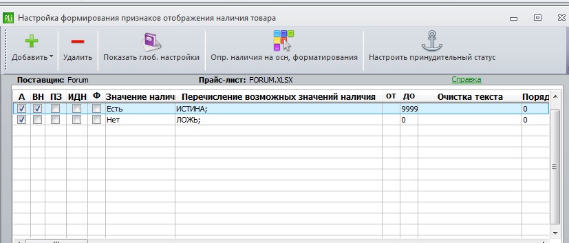

Подскажите - при импорте прайс листа на основании определения наличия именно в одном прайс листе ставится флаг "наличие (прайс), но это наличие никак не переносится на наличие товаров в СТУС - уже вроде как все настройки пересмотрел. Скрин определения наличия прилагаю. При чем наличие (прайс) определяет верно.

Уточните, пожалуйста, конкретнее что не переносится? Сделайте, пожалуйста два скриншота и укажите о каком конкретном поле идет речь.

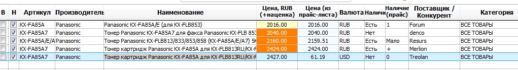

На скриншоте в первом посте заполнено поле Наличие(прайс) - заполнено верно, а слева от него поле "Наличие" не заполняется, соответственно в СТУС поле "наличие" не меняет своего значения.
Наличие в прайс -листе у Вас определяется как 1, на основании какой заданной настройки из приведенного Вами скриншота 1 должно определяться как Есть, уточните, пожалуйста?

на первом скриншоте - значение "наличие" должно выставляться как "есть" если значение ячейки равно "ИСТИНА", "нет" - если "ложь". ВО всех других прайсах с определением "наличия" не возникло трудностей, хотя настройка идентична.
Vov писал(а):на первом скриншоте - значение "наличие" должно выставляться как "есть" если значение ячейки равно "ИСТИНА", "нет" - если "ложь". ВО всех других прайсах с определением "наличия" не возникло трудностей, хотя настройка идентична.
Да, но в прайс-листе наличие определяется не как Истина и Ложь, а как 1 и скорее всего 0.

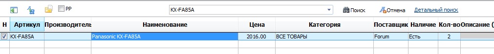

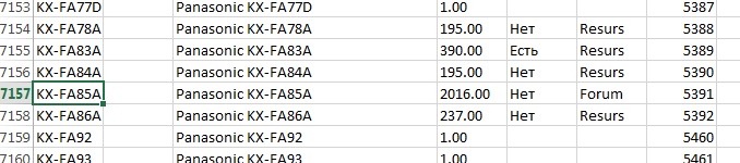

Добрый день. Проблема с отображением наличия при экспорте в CSV.
определяем наличие всех поставщиков верно.
после пакетной обработки выводит верное наличие и стоимость в СТУС

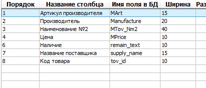

Выставляю следующие настройки для экспорта.
В файле при экспорте стоит значение "нет"
