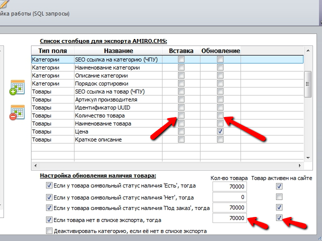

Здравствуйте. Не получается деактивировать товар на сайте по "символьному статусу наличия нет". Флаг убран, но на сайт выливаются все товары из учетной системы. Пользуюсь Амиро.смс. Есть возможность деактивировать только "если товара нет в списке экспорта тогда"... , но в этом случае нет возможности выбора экспорта по категориям - не включенные категории исчезают.
E-Trade PriceList Importer 2.1.911     Импорт  Экспорт прайс-листов поставщиков     httpwww.elbuz.com     База данных BAZA_rab.jpg.jpg
E-Trade PriceList Importer 2.1.911 Импорт Экспорт прайс-листов поставщиков httpwww.elbuz.com База данных BAZA_rab.jpg.jpg (518.66 КБ) 4488 просмотров
Скорее всего Ваш движок анализирует количество и на основании него ставить активность товара. Как вариант для статуса нет и для товара, которого нет в списке экспорта поставить вместо "7000" "0"

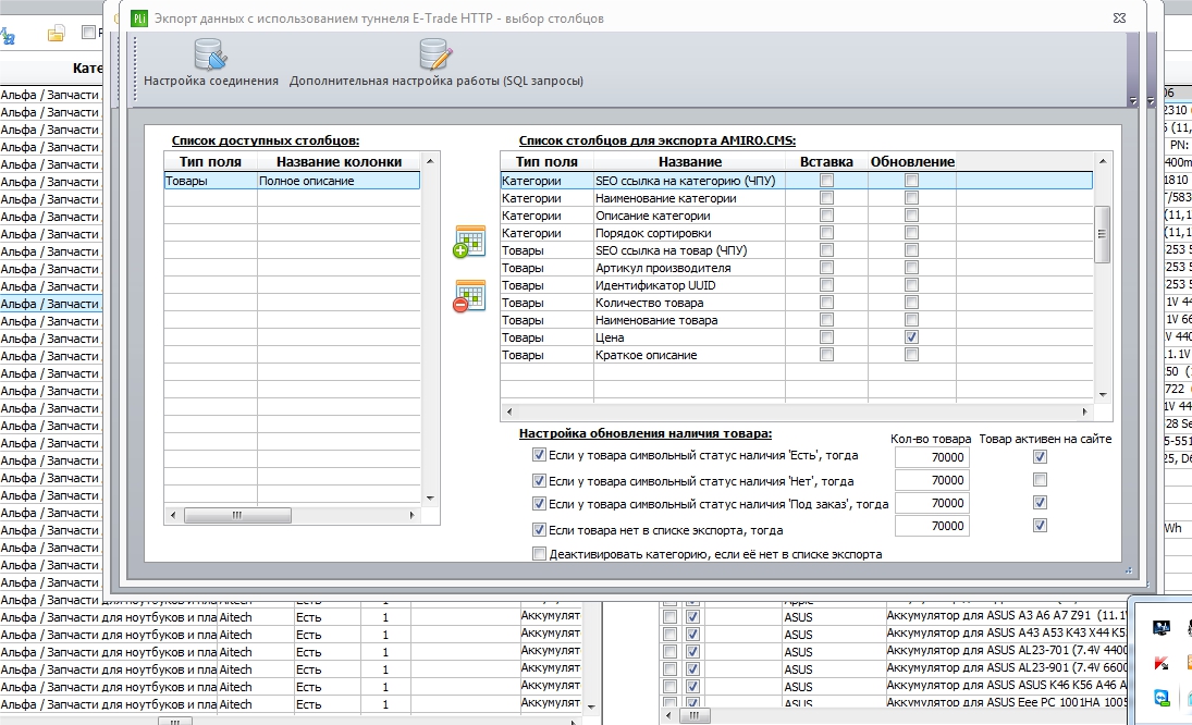

Виталий
Сообщения: 12
Зарегистрирован: 30 сен 2014 19:16
Здравствуйте. Пробовал, тот же эффект. Выгружает все.
Виталий
Сообщения: 12
e-special писал(а):Скорее всего Ваш движок анализирует количество и на основании него ставить активность товара. Как вариант для статуса нет и для товара, которого нет в списке экспорта поставить вместо "7000" "0"
Виталий писал(а):Здравствуйте. Пробовал, тот же эффект. Выгружает все.
Выгружаться будут все, если не стоит ограничения на экспорт. А вот активность товара должна изменятся при количестве товара 0 и снятой галочки Товар активен на сайте.

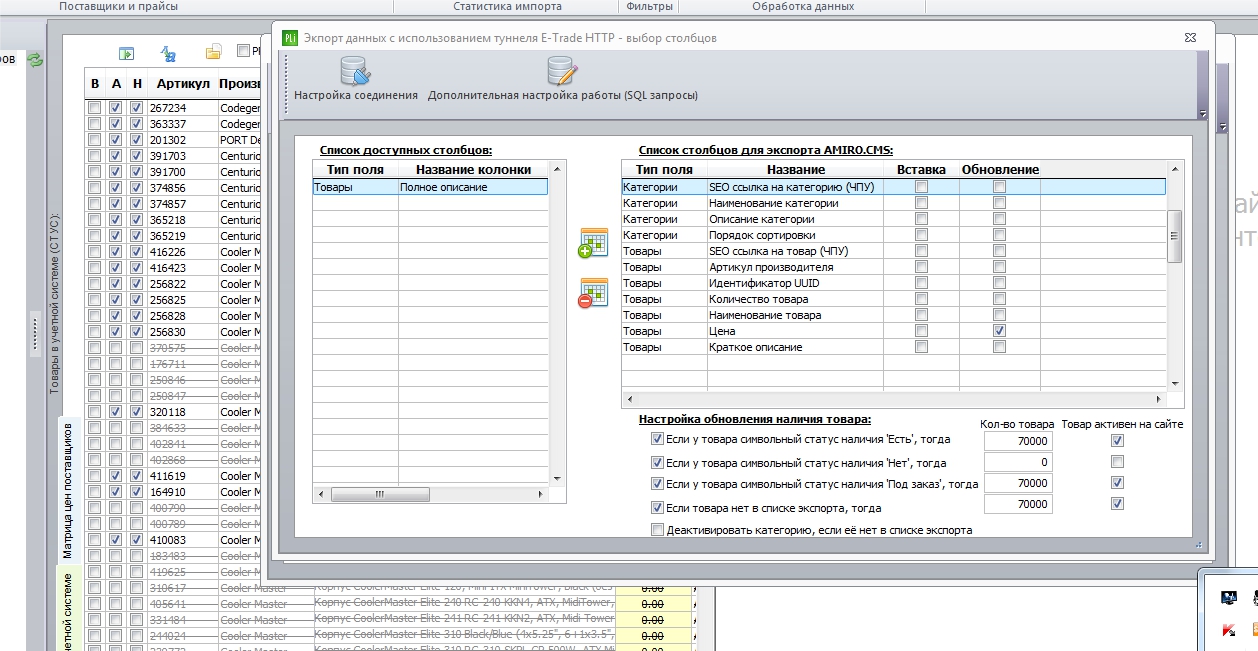

Виталий
Сообщения: 12
Выгружаю со снятой галочкой кол-во стоит 0. Товар остается активен на сайте.
E-Trade PriceList Importer 2.1.911 Импорт Экспорт прайс-листов поставщиков httpwww.elbuz.com База данных BAZA_rab.jpg.jpg (466.51 КБ) 4471 просмотр
1) Вы не выполнили рекомендации касаемо количества и активности товара, когда товар не попадает под список выгрузки.
2) У Вас не обновляется количество и не вставляется. Верните галочки, которые стояли по-умолчанию.

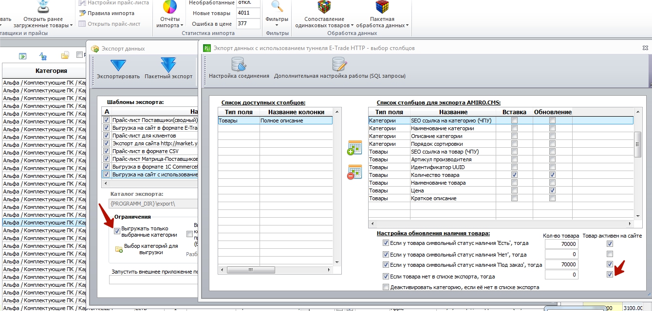

Виталий
Сообщения: 12
Вернул галочки кол-во товара - не помогло. Затем убрал галочку "если нет товара в списке экспорта тогда" , он делает все правильно, но только касаемо тех категорий, которые указанны для выгрузки. Остальные товары просто исчезают. Помогите, где делаю не так? Может TeamViewer дать, чтобы вы взглянули своим опытным взглядом?
E-Trade PriceList Importer 2.1.911 Импорт Экспорт прайс-листов поставщиков httpwww.elbuz.com База данных BAZA_rab.jpg.jpg (572.95 КБ) 4465 просмотров
Виталий писал(а):Вернул галочки кол-во товара - не помогло. Затем убрал галочку "если нет товара в списке экспорта тогда" , он делает все правильно, но только касаемо тех категорий, которые указанны для выгрузки. Остальные товары просто исчезают. Помогите, где делаю не так? Может TeamViewer дать, чтобы вы взглянули своим опытным взглядом?
Верно, вы же именно такое условие и поставили. Вы выгружаете выбранные категории, остальные категории деактивируете, которых нет в списке экспорта.
Вам нужно определится с задачей. Если нужна выгрузка всех категорий, но нужно чтобы деактивировались товары, которых нет в наличие, тогда нужно производить экспорт ВСЕХ категорий, без ограничения на выбранные.
Виталий
Сообщения: 12
Доброе утро. Дело в том, что хостинг не пропускает такое кол-во наименований. Скажите, можно ли обойти эту проблему используя выгрузку по нескольким категориям? И если можно подскажите как, а то я использовал многие комбинации, но так и не получилось.
