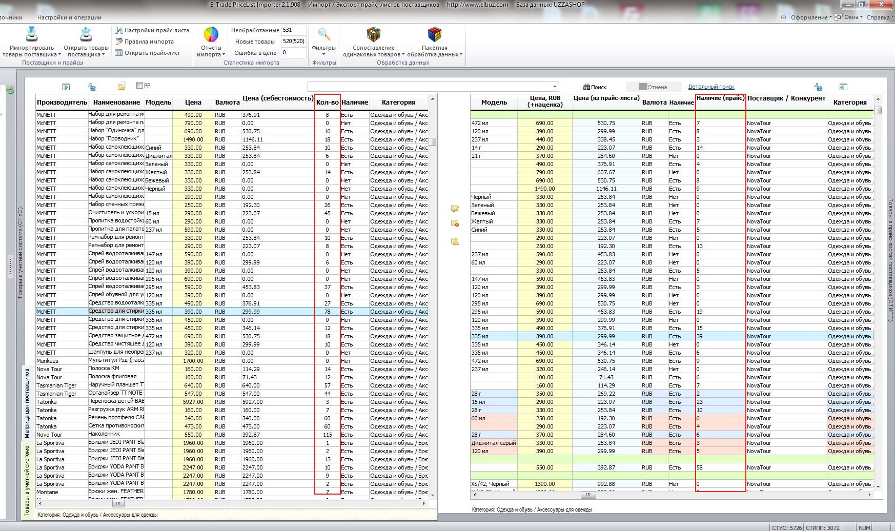

Подскажите пожалуйста, что я делаю не так?
Поставщик дал прайс-лист с остатками, я его импортировал в СТУС, остатки у него обновляются ежедневно, добавляю новый прайс-лист с остатками - все товары сопоставлены корректно, в СТУС имеется старое значение "кол-во", в новом прайс-листе новое значение, при выполнении "Пакетной Обработки Данных" - значения в СТУС не изменяются на значения в СТИПП - что делать? в некоторых случаях они просто суммируются, а если товара "нет" в наличии в СТИПП то в СТУС на некоторые товары стоит "кол-во" 1
В настройках пакетной обработки данных стоит галочка "Наличие"

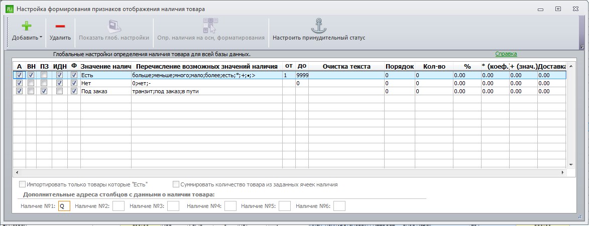

Настройки отображения наличия
Верно, количество суммируется на основании данных из СТИПП. Если у одного поставщика количество 50, а у двух других не указано количество, то в итоге в СТУС, количество будет 50+1+1=52
