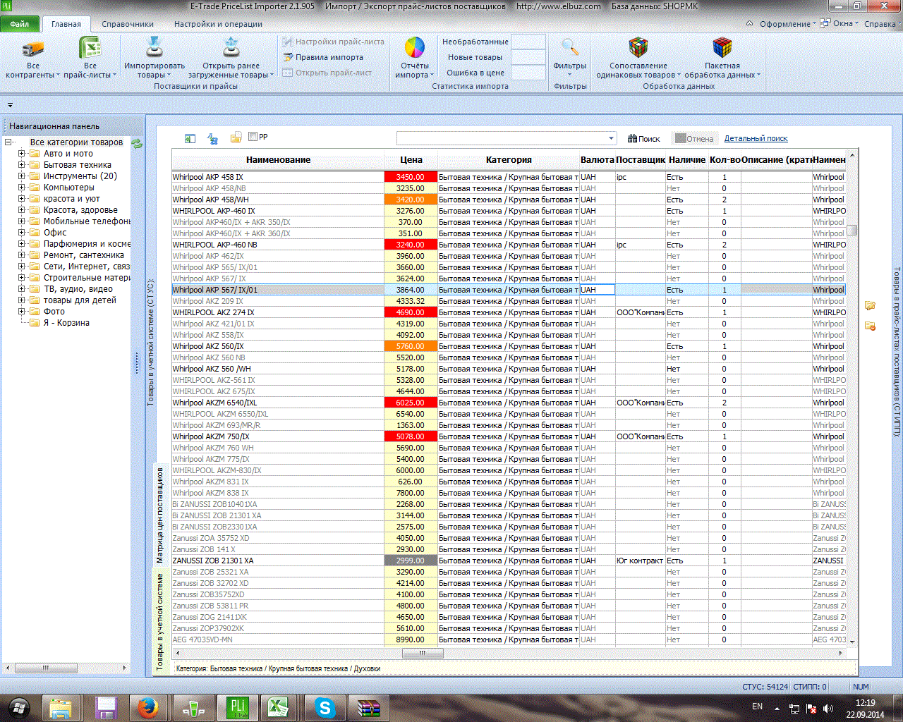

Добрый день! Получается такая штука , в программе отображается что товар есть в наличии и соответственно на сайт вылетает эта позиция , что я делаю не правильно , и таких позиций много
Колонка поставщик пустая , а пишет колличество товара 1 шт
Проверьте в с какими товарами из стипп сопоставлен данный товар. Для этого станьте на товаре в стус нажмите Ctrl + right и сделайте скриншот, при это стипп должен быть открыть от всех контрагентов.
kurchan
Сообщения: 46
Зарегистрирован: 11 ноя 2012 21:43
а как открыть стипп без импорта всех прайс листов ? а то на это уйдёт пол дня
MirTN
Сообщения: 419
1) Выбираете всех контрагентов
2) Открыть товары контрагентов
http://joxi.ru/LlsgVIwyTJCGedeecYg
kurchan
Сообщения: 46
Спасибо , я разобрался сам ! Дело в том ,что одного поставщика не сделал пакетную обработку вот оно и вылазит !
Пакетную обработку данных необходимо делать, когда открыты все товары от всех контрагентов, чтобы выбиралась лучшая цена.
