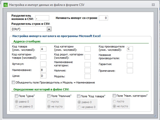

Сделал файлик с 2мя строками
1,"Apple M3755 G/A",M3755,1
2,"Apple M3756 G/A",M3756,1

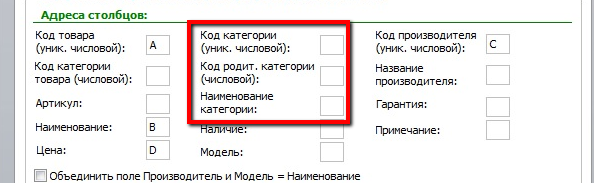

скрин импорта прилагаю, но все равно ничего не импортируется, если категорий нет, как сказано в мануале, 4,5,6 - не заполняю. Создается только папка "ВСЕ ТОВАРЫ", но она пуста
Если не указаны адреса у колонок №4,5,6 (Код категории, Код родительской категории, Наименование категории), тогда все товары из файла CSV будут проимпортированы в категорию "ВСЕ ТОВАРЫ" (будет создана автоматически при импорте).

В файле должны быть категории, и их ID.
у вас в мануале черным по белому написано
https://elbuz.com/ETradeDocs/PLI/index. ... series.htm
что заполнять эти значения не обязательно
Прикрепите файл csv который Вы импортируете.
Расширение csv запрещено администратором.
Это все содержание файла.
