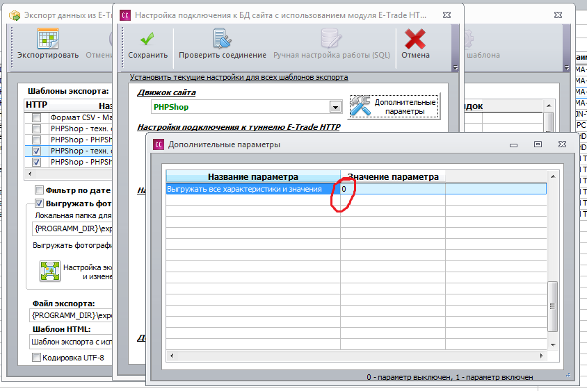

Если вы про эту галочку (на скрине), то там не старый получается алгоритм работы

- все да не все.png (51.43 КБ) 4654 просмотра

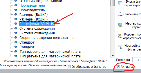

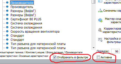

Раньше она участвовала в экспорте для фильтрации, если проставлена галочка фильтра - именно на этом и основывалась раньше выгрузка - скрыть фильтры в описании, но использовать в фильтрации (Ф=1 А=0). Сейчас я сделал откат, чтобы не переделывать толпы товаров, но выгрузка фильтров всегда производилась с настройками характеристики, как на скринах: скрин1 - характеристика для описания, скрин2 - характеристика для фильтрации
- скрин2.png (16.12 КБ) 4649 просмотров
- скрин1.png (17.15 КБ) 4649 просмотров
