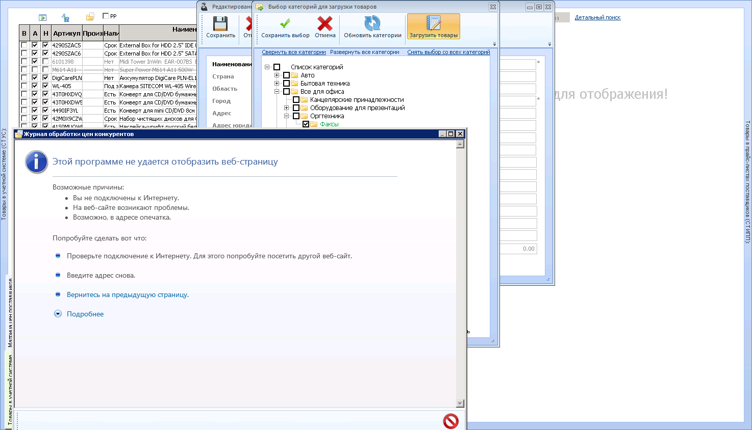

По инструкции создаю нового конкурента, выбираю категории для загрузки, далее кнопка сохранить выбор и загрузить товары приводят к этому окну (см. вложение)
Парсер CC работает без нареканий.
Парсер цен с yandex market
- 2014-09-10 16-13-52 Скриншот экрана.png (62.33 КБ) 7105 просмотров
Не запускается локальный веб сервер для работы парсера.

Логи выглядят вот так:
2014/09/10 16:13:15 [error] 3408#3696: *1 upstream timed out (10060: A connection attempt failed because the connected party did not properly respond after a period of time, or established connection failed because connected host has failed to respond) while connecting to upstream, client: 127.0.0.1, server: localhost, request: "POST /pli_parser_market_yandex.php? HTTP/1.1", upstream: "fastcgi://127.0.0.1:9014", host: "localhost:8087"
Антивирус отключен
ОС 2008 R2 Standart
