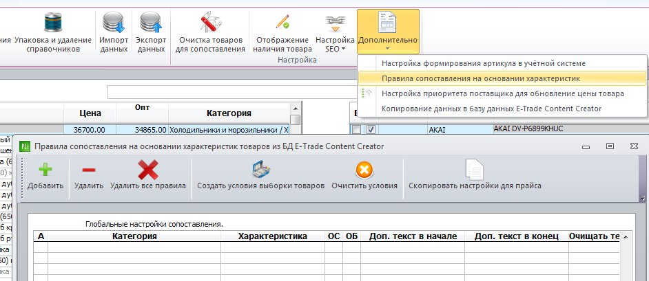

Вот, например, хотел сопоставить по такому принципу:
ГУД-ЕАР 215/60/16 T 99 UG ICE ARCTIC Ш. в СТИПП
с
Goodyear Ultragrip Ice Arctic 215/60 R16 99T в СТУС
Допустим, хочу сопоставить по модели и размеру.
UG ICE ARCTIC заменяю на Ultragrip Ice Arctic через автозамену.
В CC все характеристики есть:
Добавляю правила, ставлю галочку:
Импортирую прайс, товар не сопоставляется:
В чем ошибка?
Должно быть полное соответствие наименования со всеми характеристиками.
