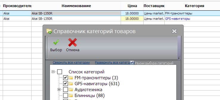

1) При "Создании ссылки на другие категории" основная категория становится дополнительной, а та категория которую выбираю дополнительной становится основной.
Например: товар находится в категории А, и я ему дополнительно задаю категорию Б
В выгрузке CSV в поле Код категории (MCatID) оказывается что товар в категории Б. В поле Все Категории и А и Б
2) При включении этой функции "Создание ссылки на другие категории" в списке категорий не указано в какой категории товар уже находится, даже если выбран всего один товар.

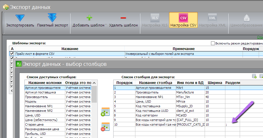

3) В выгрузке CSV значения категорий через "." точку У вас же самих через точку десятичный разделитель по умолчанию, так почему тогда точка? Почему не ";"?
(Проблема в том что при открытии экселем он портит некоторые перечни категорий если они похожи на дату или число...) :evil:

Для товара главной категория выгружается в CSV, которая была изначально у товара.
используется точка по умолчанию для перечисления ИД категорий
можно изменить разделитель

Зы. При тестировании ошибки Доп.категорий обнаружил что основная категория меняется не просто на другую, а только если эта дополнительная больше по ID номеру категории. Получается что из списка с тремя категориями с ID 141,140,139 независимо от того какая категория была основная до, становится основной 141
