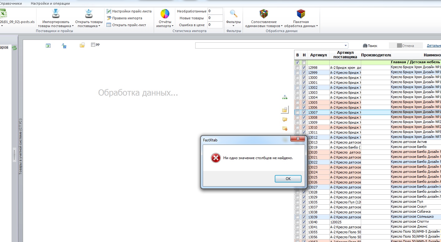

Ошибка: Не найдено ни одного значения столбцев
Dukez
Сообщения: 85
Зарегистрирован: 02 ноя 2011 16:35
В прайсе около 10 доп полей. Товары с Доп.полями были добавлены в СТУС. После вчерашнего обновления, при удалении всех товаров из СТУС и добавлении их из СТИП в СТУС заново пишет: "Не найдено ни одного значения столбцов" и СТУС виснет. Кнопка Пакетной обработки не нажимается, а в поле СТУС написано Обработка данных. После перезахода в программу кнопка пакетной обработки становится доступна и после ее проведения данные в СТУС отображаются.
При пакетном добавлении товаров "с нуля" с помощью Пакетной обработки данных все добавляется корректно.
П.С. Другими словами если я делаю простое добавление товаров с доп полями в СТУС, то оно виснет. Если добавляю через пакетную обработку или провожу пакетную обработку, то СТУС работает нормально. До вчерашней обновы удалял и добавлял эти товары спокойно, ошибок не вылазило.
Что понимается под "простым добавлением товаров в СТУС"?
Dukez
Сообщения: 85
Подразумевается функция "Добавить товары в учетную систему"
1) кнопкой между полями СТУС и СТИП
2) через правую кнопку мыши
Производите добавление через пакетную обработку данных.
