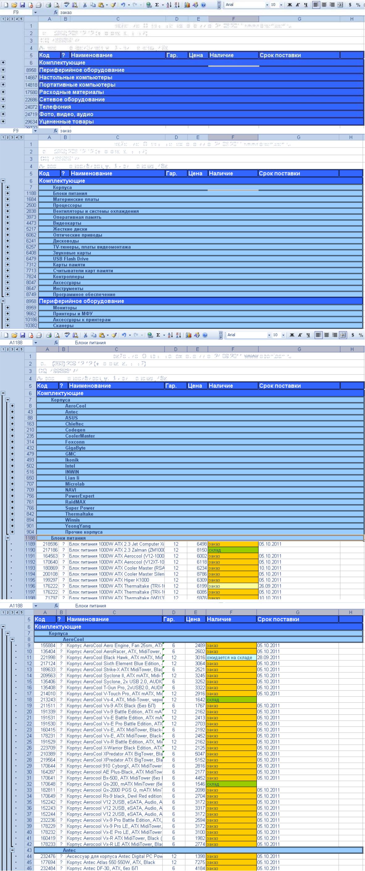

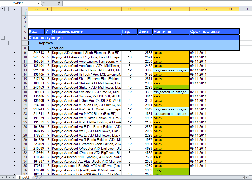

Имеется прайс вот такого вида:
Артикул=А, Наименование=С, Цена=Е, Наличие=F, Гарантия=D.
Проблема с категориями и подкатегориями, они объедены в несколько колонок. Как их настроить в настройках импорта?

Пробовал 5-ый вариант, результат не порадовал. Процесс обработки прайса занял почти 3 часа и в итоге определилась только одна категория "корпуса". Прайс в приложении

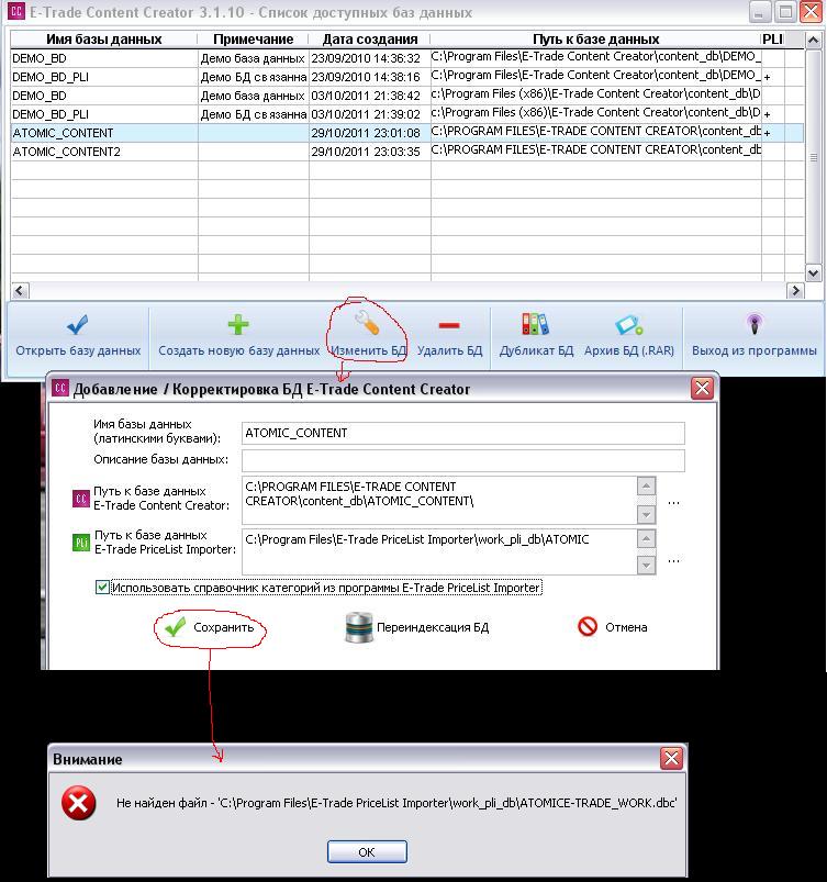

Также ошибки при импорте/экспорте категорий. Создал категории/подкатегории (просто без товаров) в E-trade pricelisе, далее иду на вкладку СПРАВОЧНИКИ жму КАТЕГОРИИ ТОВАРОВ далее жму ДОПОЛНИТЕЛЬНО -> ЭКСПОРТ/ИМПОРТ -> ЭКСПОРТ СПИСКА КАТЕГОРИЙ В ФАЙЛ CSV. Пишется что данные выгружены в файл "C:/---/Export/categories_list_db_123.txt". Потом захожу в Content Creator.создаю новую базу, открываю, жму ИМПОРТИРОВАТЬ КАТЕГОРИИ И ТОВАРЫ В УЧЕТНУЮ СИСТЕМУ, выбираю тот файл 123.txt, жму имортировать - идет процесс, а в итоге ноль никаких категорий не появилось.. :?: Пробовал по другому (см. приложение), но вылазит ошибка.. В чем проблема?
Octav
Сообщения: 245
Пробовал 4-й и 5-й вариант разницы никакой...
E-Trade PriceList Importer по умолчанию не выгружает в .txt. Вам нужно в СС указать путь к БД PLI.
Что означает никакой разницы? Данный прайс-лист необходимо настроить по указанным вариантам! Определение категорий по форматированию может занимать длительное время. Но ни три часа, конечно, как вы указываете.

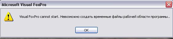

Еще, если попробовать запустит программу без прав администратора то вылезает ошибка FoxPro. (В чем может быть причина ооочень долгой обработки прайса :?: )
Сложно сказать в чем может причина долгой обработки по форматированию. Без прав администратора нет возможности запуска программы. Так же в Вашем антивирусе должны быть созданы исключения для наших программ и ее файлов, для корректной работы в программе.
