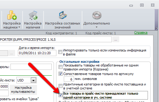

1. Как завязать весь прайс лист за 1й категорией в УС? ______________(СА Plastic)
В настройках импорта прайс-листа есть настройка:
Используйте ее. Для этого необходимо создать пустое правило импорта для желаемой категории, в которую хотите распределять товар.

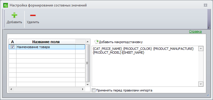

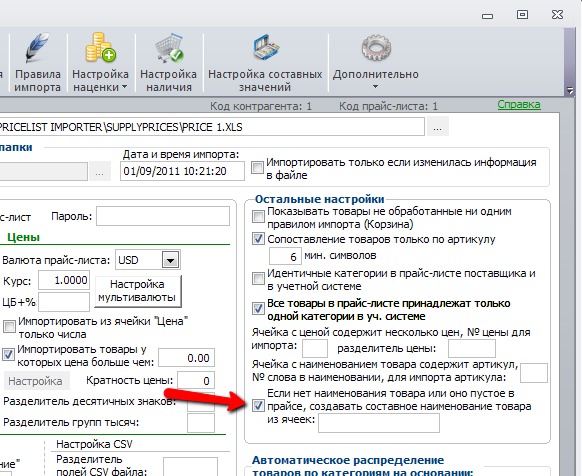

3. Как сформировать название типа: "Дефлектор капота Audi A4 2007-2011 Classic Черный /CA Plastic".
Как вариант использовать настройку составных значений

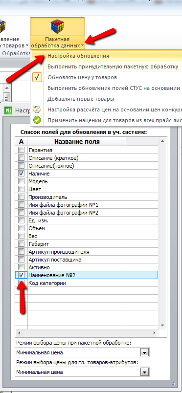

Еще подскажите: каким образом обновить названия на основании прайс листа.
Skam писал(а):Спасибо!
В настройках обновления пакетной обработки включить обновление поля "Наименования №2"
Выполнить пакетную обработку.
