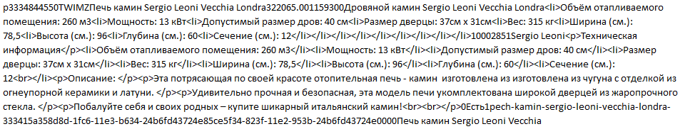

Прикладываю скрин выгружаемого файла.
Подскажите, как с ним можно работать, чтобы отделить название товара и ссылку на товар?
Скрин ячейки.
Скрин ячейки.
Вам необходимо составлять SQL запросы для обработки данных из временных таблиц. Это текстовый файл, он предназначен для обмена данными, а не для просмотра. Если просматривать тогда в программах типа Notepad++. Для составления SQL запросов необходимо использовать эти данные, Вам в этом может помочь Ваш программист. Для большинства типовых движков информация о SEO выгружается по-умолчанию на сайт и обновляется на сайте.
