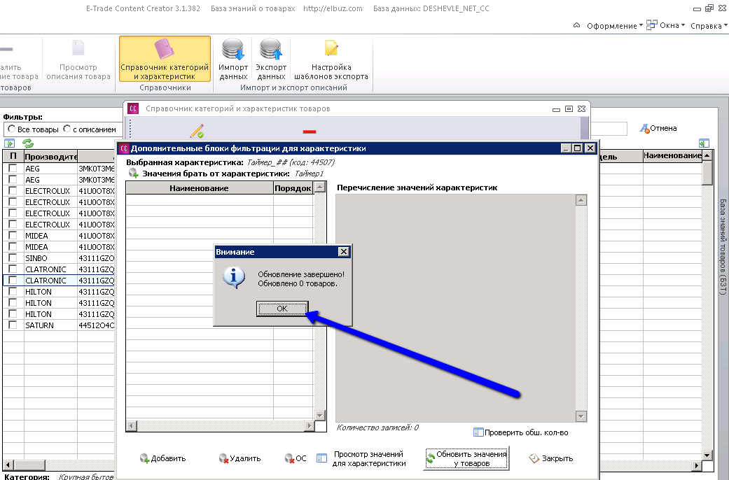

Добрый день, уважаемые разработчики!
Обнаружила следующую проблему, описываю по скрину:
1. Есть головная характеристика с ID 36456 (Таймер1) http://screencast.com/t/dzWdBnae . Как видно на скрине, всего у данной хар-ки значения от 271 товара
2. Затем я создаю новую характеристику (ID 44507), для которой хочу присвоить все значения от хар-ки ID 34656, результатом обновления являются
- http://screencast.com/t/96XmpNa3Smmv
- http://screencast.com/t/fYCMtUQt
Получается, что принять все значения хар-ки, у которой есть синонимы, невозможно (хотя операция отлично выполняется в этой форме Дополнительных блоков фильтрации, если хар-ка, от которой берутся значения, не имеет синонимов)
Это крайне неудобно, так как у меня на этом базируется выгрузка вилок значений на сайт
Как можно исправить ситуацию?
Заранее благодарю.

Да, синонимы выгружаются!
Этой операцией прописываются только "вилки" для товаров (с учётом синонимов), при этом сами значения не копируются в характеристику.
Так как для характеристики еще нет значений, то "вилки" не прописываются.

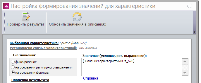

Как вариант для заполнения значения для характеристики на основании другой характеристики использовать подсистему формирования значений (на основании формулы) и указать макроподстановку {ЗначениеХарактеристикиОт_N}, где N это ID характеристики от которой необходимо брать значение.
kyson
Сообщения: 10
Зарегистрирован: 15 авг 2014 10:15
Где искать Настройка формирования значения от характеристики?
Правой кнопкой мышки на характеристике и выбрать "Значение по умолчанию".
