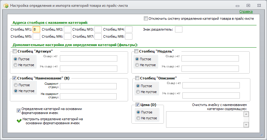

Столкнулся с не понятным багом.

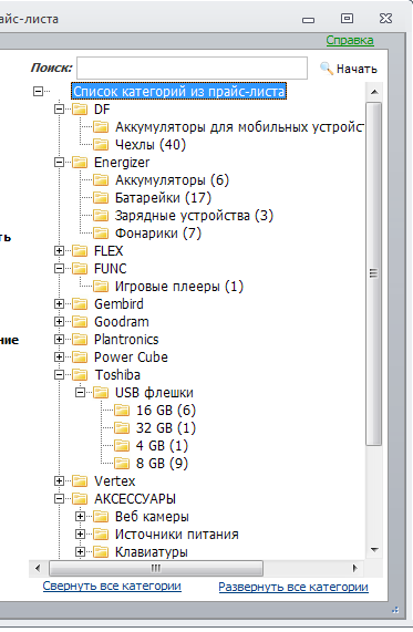

Настроил правила импорта у прайса, сделал импорт прайса, категории определились нормально, товар распределился по категориям. (все гуд)

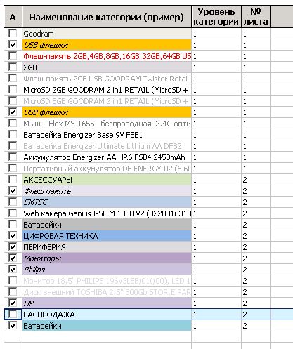

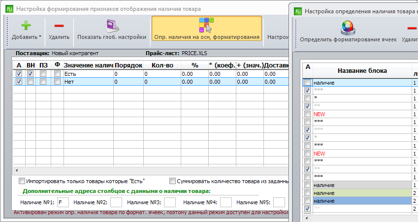

Делаю настройку "Определение наличия на основании форматирования". Выбрал все значения, которые мне надо.

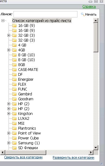

Сделал импорт прайса, после этого ПЛИ не увидела категории, т.е. как будто у меня их не было.
Отключаю настройку "Определение наличия на основании форматирования", делаю импорт прайса, категории появляются.

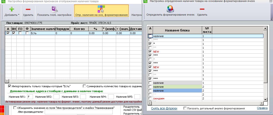

заполнить значения через обстандартную форму нельзя т.к. у поставщика серым цветом отмечено, что товара нет или он в пути. А черным цветом отмечено, что товар есть в наличии.
На первом скине видно, что стоят галочки только у значений с черным цветом

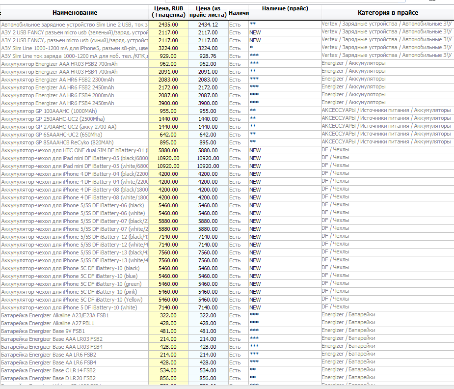

Товар черным цветом - есть в наличии ( а также со значением NEW в столбце "Наличие)"
Товар серым цветом - нет в наличие

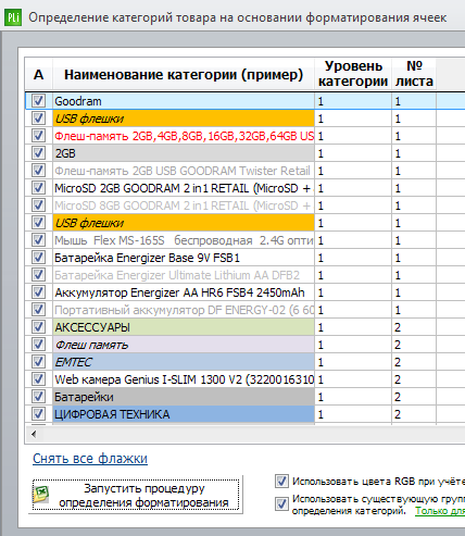

Все определяется корректно, как категории так и наличие по форматированию.

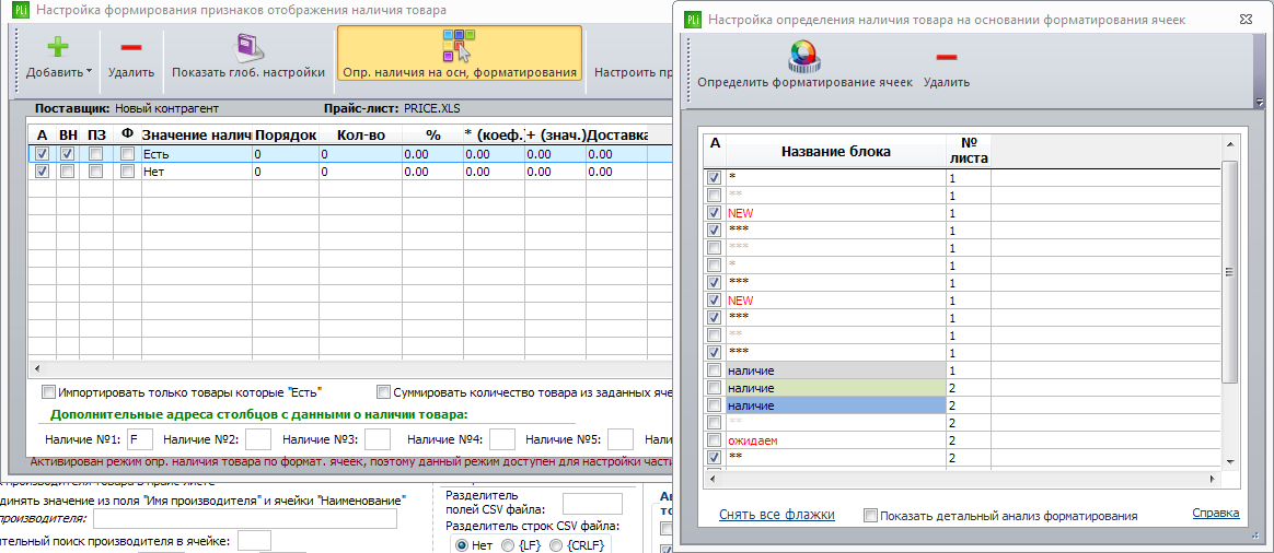

Странно, все сделал по вашим скриншотам, но у меня получилось так
В настройках определения категорий, изменял нумерацию в уровнях.
А в настройках определения категории, не должно быть так?
Будьте внимательны, вы сделали не так.

На этом скрине, да не правильно.
Снимок1 (1).JPG (66.6 КБ) 4319 просмотров
Но вот почему при ваших идентичных настройках вышло так
Последний раз редактировалось Денис 04 авг 2014 14:37, всего редактировалось 1 раз.
Рекомендуем сделать так как на наших скриншотах, для получения желаемого результата.
