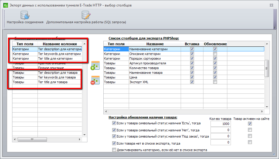

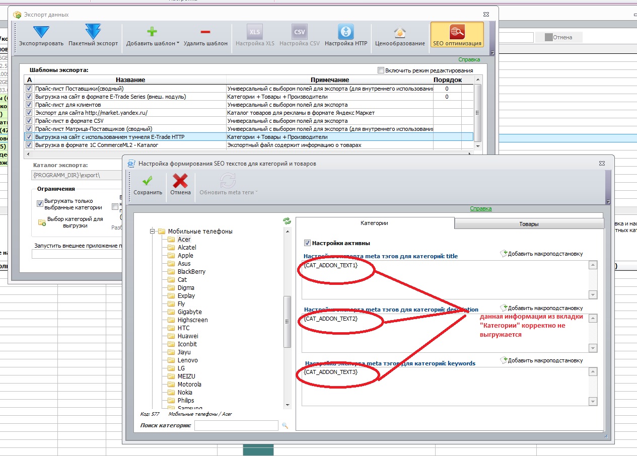

При выгрузке информации с использованием модуля E-Trade HTTP столкнулся с такой проблемой.
Не корректно выгружаются SEO тексты с описанием категорий товаров. На картинке приведен пример текста который должен загружаться.
При этом вместо текста загружается пустое полу, затирая информацию которая была ранее прописана в SEO описании категории товара.
Выгрузка SEO текстов к описанию самих товаров проходит корректно. Проблема только в выгрузке описаний категорий товаров.

Добавлены ли эти поля для вставки и обновления в настройках Туннеля?
Прикрепите скриншот.
Vanoshka
Сообщения: 134
поля для обновления добавлены в список обновляемых.
скрин чего прислать?
Скриншот окна, где видно что эти поля добавлены.
Выгрузите csv файл с помощью шаблона "Выгрузка на сайт в формате E-Trade Series (внешний модуль)"
Откройте его и посмотрите, есть ли в нем нужные Вам данные.
