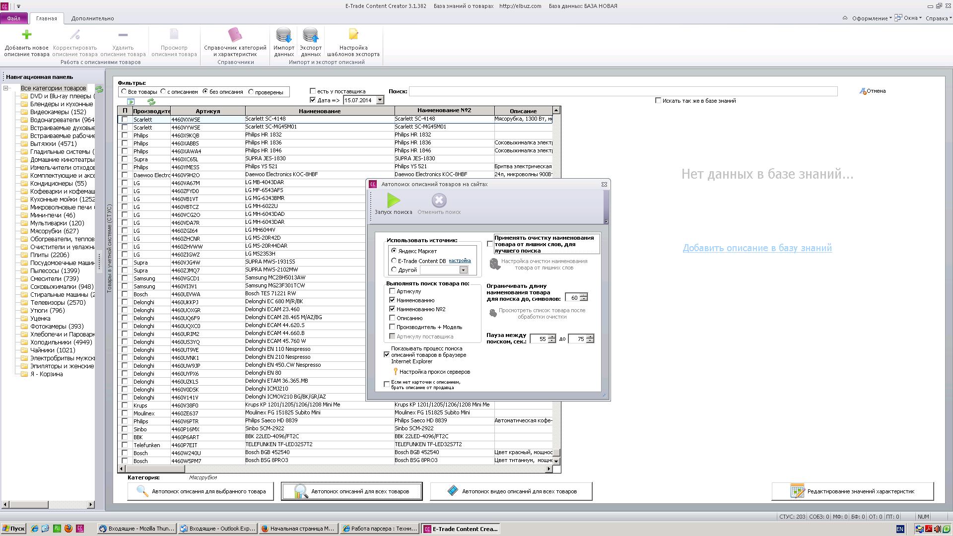

Прикрепите скриншот, откуда осуществляется парсинг данных.Rainbow писал(а): И еще вопрос, при автопоиске всех описаний не прописывается в карточке товара производитель, модель и наименование. Какая может быть причина???

Автопоиск описания для выбранного товара вообще работать отказывается, виснет и ничего в карточку не заносится - это последние два дня. До этого эта функция работала корректно.

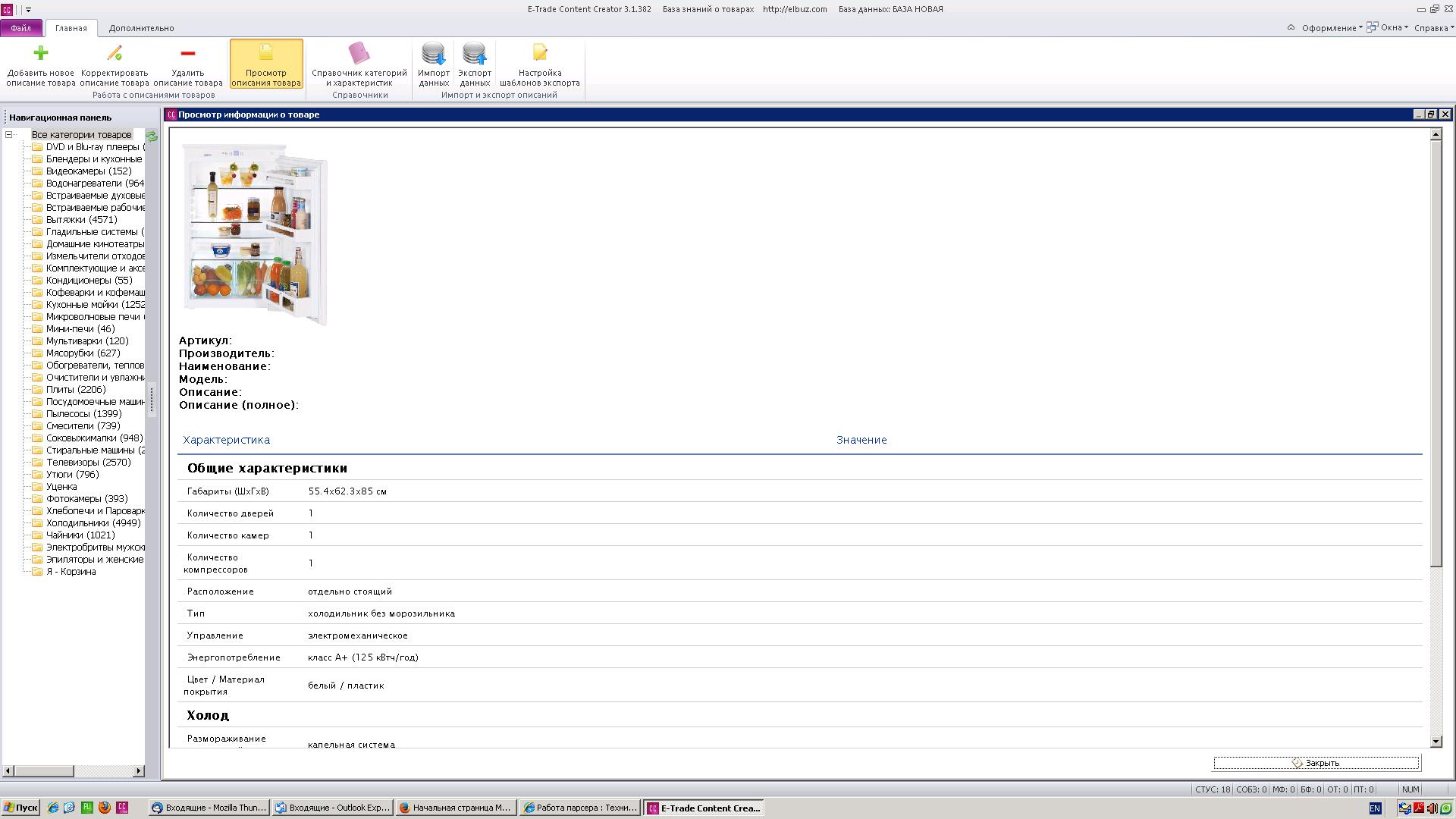

А автопоиск описаний для всех товаров как-то работает (процесса поиска описаний не показывает), но в результате в карточке товара характеристики есть, а производителя, наименования и модели нет???? Скриншоты прилагаю. Нацельте на успех!!! Спасибо!
- Описание после парсера.JPG (214.73 КБ) 3330 просмотров
- Настройки парсера.JPG (357.1 КБ) 3330 просмотров
Минимальные системные требования для программы E-Trade Content Creator - это Internet Explorer 10 версии.
Это связано с тем, что такие сайты как яндекс маркет, hotline гугл и другие не поддерживают устаревшие версии браузера IE.
После обновления IE или переустановки ПО серии E-Trade на ПК, где будет поддержка 10 версии и выше проблем не должно возникать.
