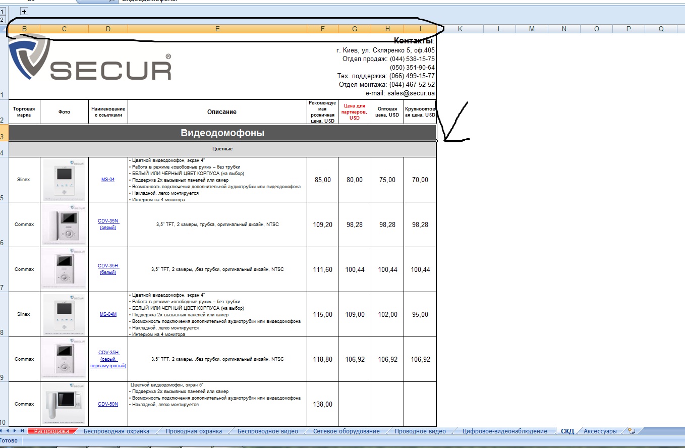

подскажите ,не могу свести прайс для мастера правил ,
в настройке опр категорий указывал уровень ,но мастер распознает кол-во "производителей" в колонке B, а не "видеодомофоны" -0 ,
как сделать что бы понимал что это домофон а не производитель ,скрины прилагаю
Спасибо!

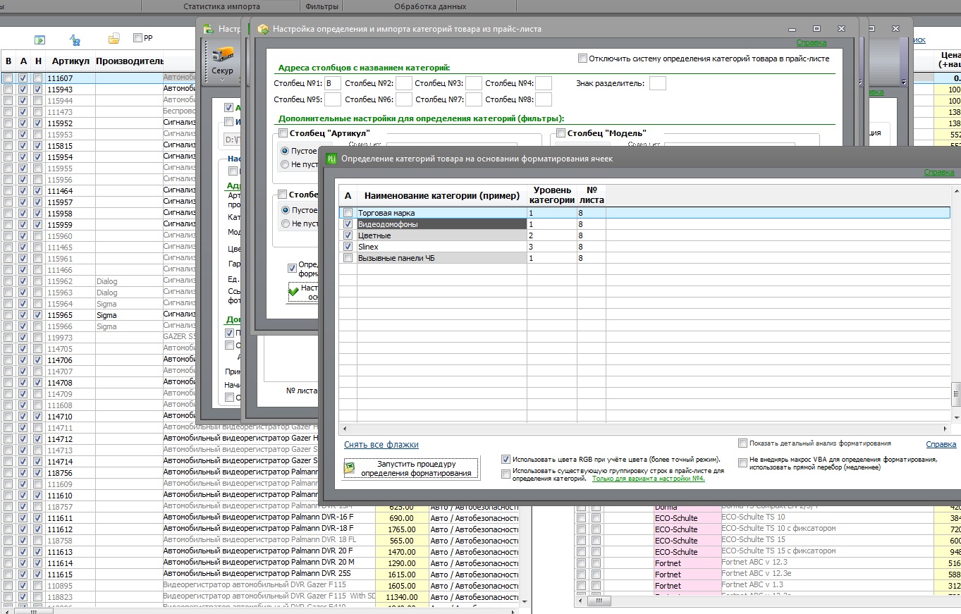

Вы же настроили производителя как 3 уровень категорий, в чем заключается Ваша проблема?
Если Вам не нужно, чтобы производитель определялся как категория, попробуйте в настройках определения категорий по форматированию убрать третий уровень с производителя. Хотя по сути это не может мешать настройке правил импорта, какая конкретно проблема возникла у Вас с правилами?

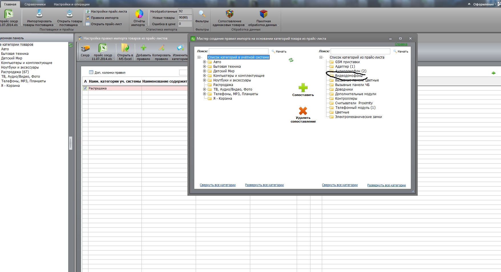

убрал производителя, но после импорта видеодомофоны как пример - 0 , мне нужно чтобы нижние позиции которые распознавало как производителя,подтянулись под видеодомофоны для дальнейшего сопоставления в мастер правил
спасибо!
спасибо!
- пример2.jpg (322.64 КБ) 4288 просмотров
- пример.jpg (475.47 КБ) 4288 просмотров
С Ваших скриншотов видно, что товары в категориях не определяются. Это зависит от настроек для Вашего прайс-листа. Проверьте их еще раз.

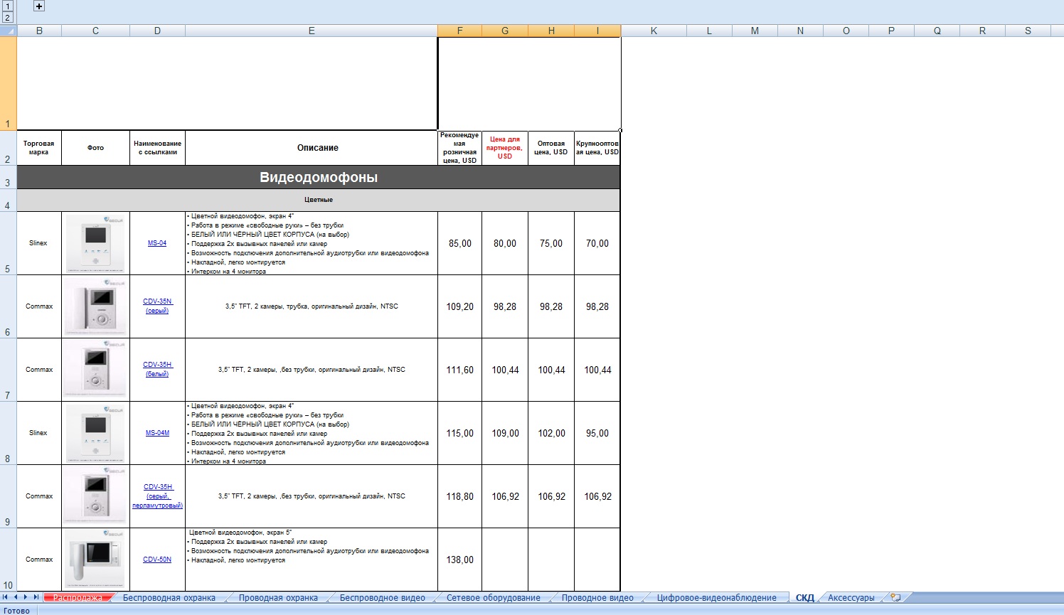

я так понимаю проблема в объединении ячеек ,
подскажите ,что нужно указать в поле категория , чтобы распознать ниже стоящий товар ,B,E не помогло ,
что делать в таких случаях

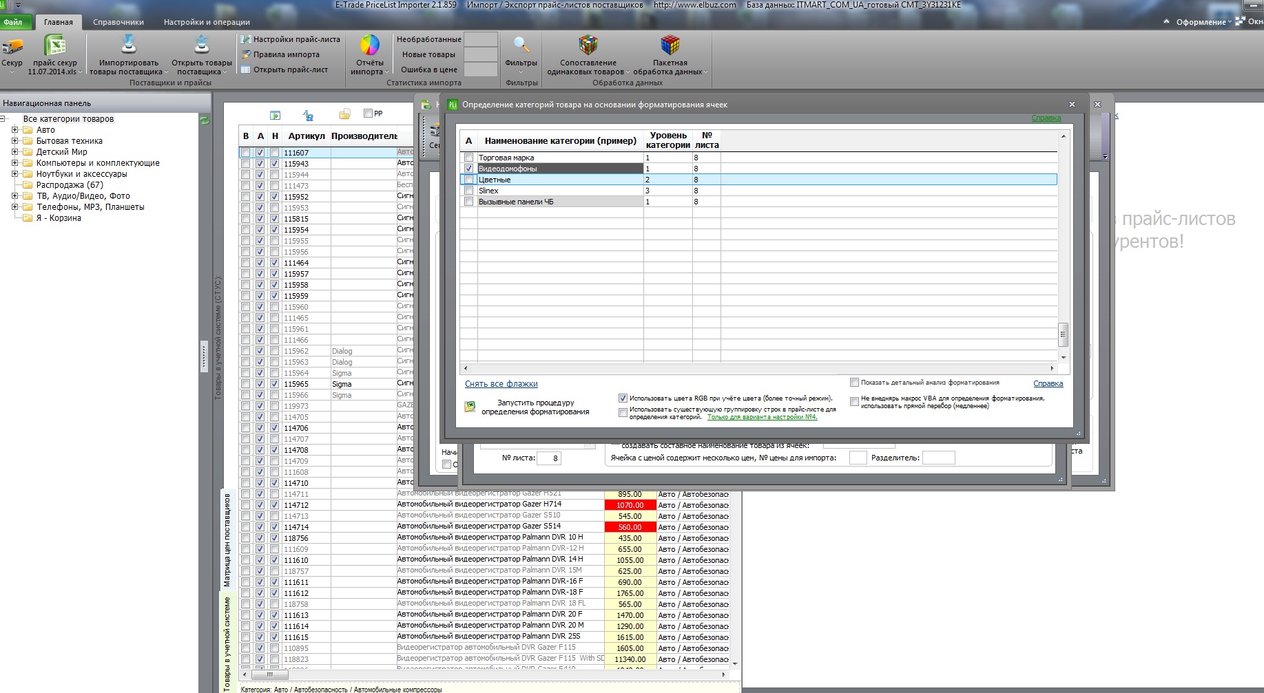

- Безымянный.jpg (246.44 КБ) 4285 просмотров
Нет, проблема не в этом.
Вам стоит проверить настройки импорта прайс-листа, настройки определения категорий.
Возможно у Вас проблема в том, что встречаются нулевые цены в прайс-листе.
