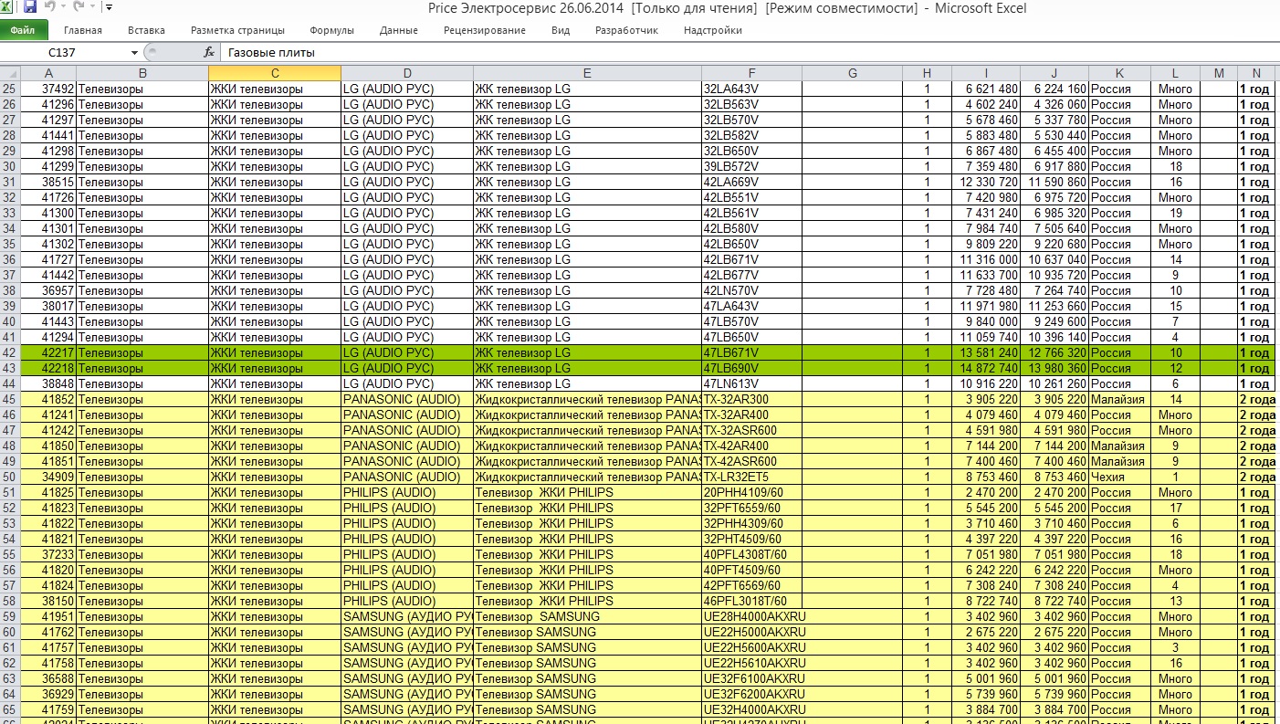

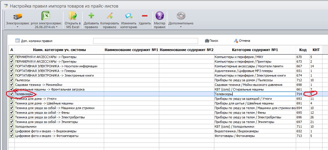

Здравствуйте. Из прайса импортируются по несколько товаров, остальные нет. В чем дело может быть? На самом деле телевизоров гораздо больше чем 9. С многими категориями товаров так же.

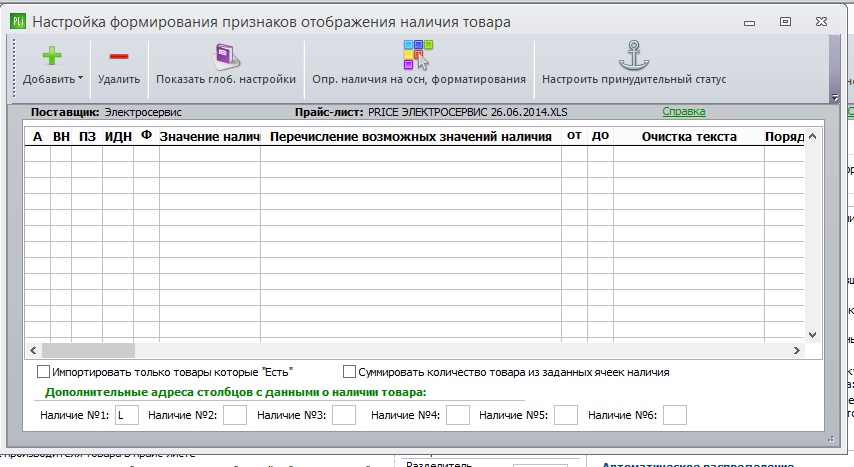

Проверьте, возможно, стоит ограничение на экспорт по наличию.
Каким образом это сделать?
Зайти в настройки определения наличия и проверить, какие там стоят ограничения.Greka писал(а):Каким образом это сделать?
Эти настройки вообще пусты. Должно все заливаться.
- Наличие.jpg (124.34 КБ) 4298 просмотров

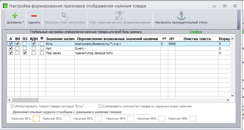

Проверьте "Глобальные настройки определения наличия".
Так же попробуйте убрать колонку, которая указана в качестве "наличия" и повторите импорт.
Дело в том, что я наличие вообще не настраивал, и такая проблема только с одним прайсом, с другими все в порядке. Вот глобальные настройки. Может вам скинуть БД, так вы быстрее сможете помочь?

Уберите колонку "L"в настройках импорта прайс-листа, которую Вы указали в качестве Наличия.Greka писал(а):Дело в том, что я наличие вообще не настраивал, и такая проблема только с одним прайсом, с другими все в порядке. Вот глобальные настройки. Может вам скинуть БД, так вы быстрее сможете помочь?
Убрал уже давно, толку ноль, все равно не импортируется все.
