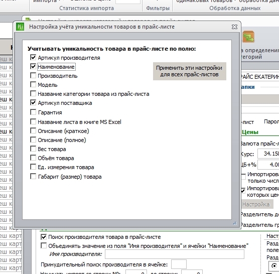

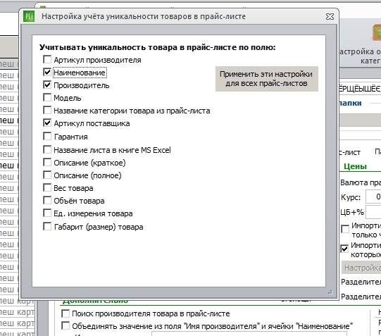

В настройках к прайсам поставщика указаны следующие уникальности:
ПОСТАВЩИК 1
ПОСТАВЩИК 2

Самый разумный способ, это использовать сопоставление не по артикулу поставщика, а по артикулу поставщика + производитель.
Настройки уникальности и настройки сопоставления отвечаю за разные действия.
Настройки уникальности отвечают за сопоставление товаров из прайслиста и товаров СТИПП
Насройки сопоставления отвечают за сопоставление товаров из СТИПП и товаров СТУС
