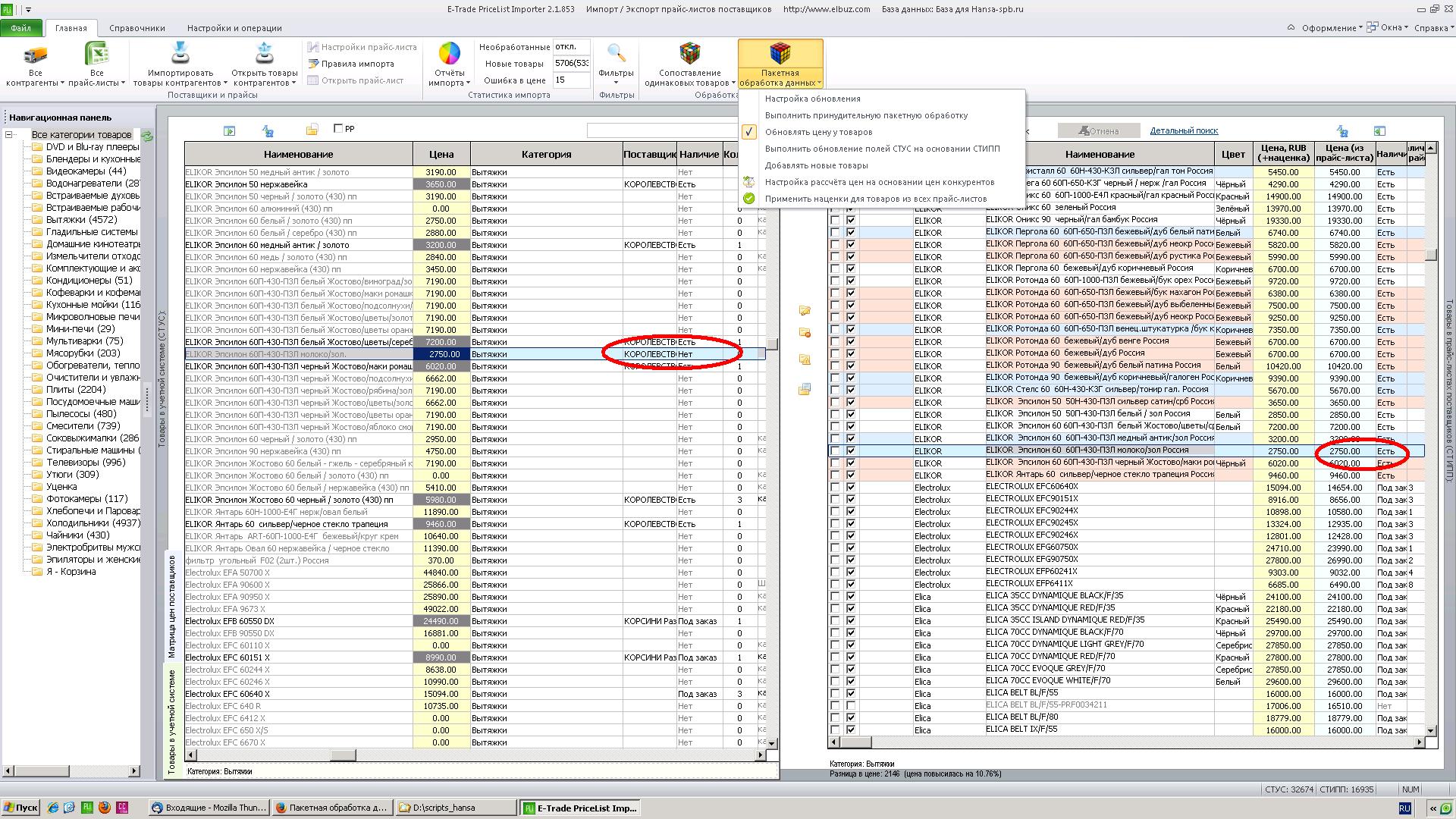

Добрый день!Изменил настройки, поставил галочку "при пакетной обработке учитывать символьный статус "Есть". Перезагрузил программу, сделал пакетную обработку. Вопрос: почему после пакетной обработки в СТУСе у некоторых товаров прописывается поставщик, а у некоторых нет??? У товаров, где поставщик не прописан, функция "перейти к товару в СТИПП (связь-цена)" отсутствует. Связь не найдена - почему?

Так как цена не обновляется на те товары, которые не имеют статус "ВН" соответственно и поставщик не прописывается.

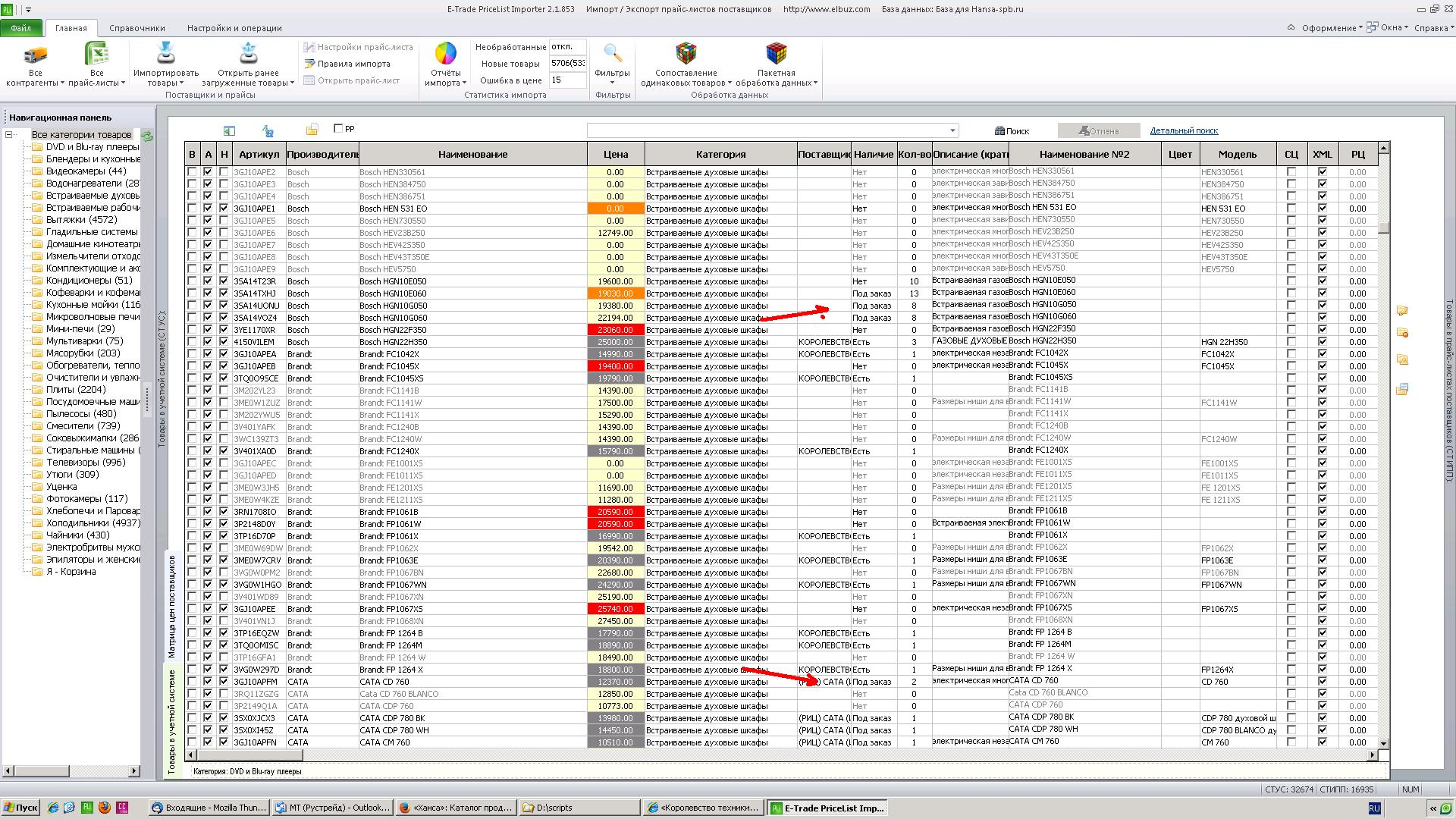

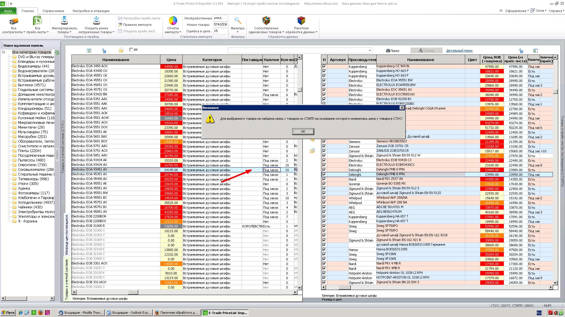

Здравствуйте! Открыл весь СТИПП, сделал пакетную обработку прайсов. Определенной зависимости, по которой программа прописывает либо не прописывает поставщика в СТУСе я не заметил. Но удивительно то, что товары со статусом "под заказ" от некоторых поставщиков после пакетной обработки имеют связь-цену со СТИПП, а некоторые нет. Соответственно в первом случае поставщик указан, во втором нет. Есть прайсы, которые обновляются ежедневно, другие обновляются крайне редко. Но и те и другие активны и всегда принимают участие в импорте. Если галочку в настройках "учитывать символьный статус "есть" при пакетной обработке" убрать, то отображение поставщика в СТУСе и связь-цена со СТИПП работает корректно, но тогда в СТУСе становятся найденными товары с минимальной ценой и статусом "нет". А такой товар на сайт не выгружается. И получается, что товар с более высокой ценой но со статусом наличия "есть" либо "под заказ" в выгрузку не попадает. Как решить задачу??? СПАСИБО!!!

Если поставщик не прописан в СТУС, то это означает, что товара нет в наличие в стипп.
В чем конкретно заключается проблема описанная на Ваших скриншотах?
Перейти к товару с которым сопоставлен товар из стус можно став на товаре в стус и нажать Ctrl + right

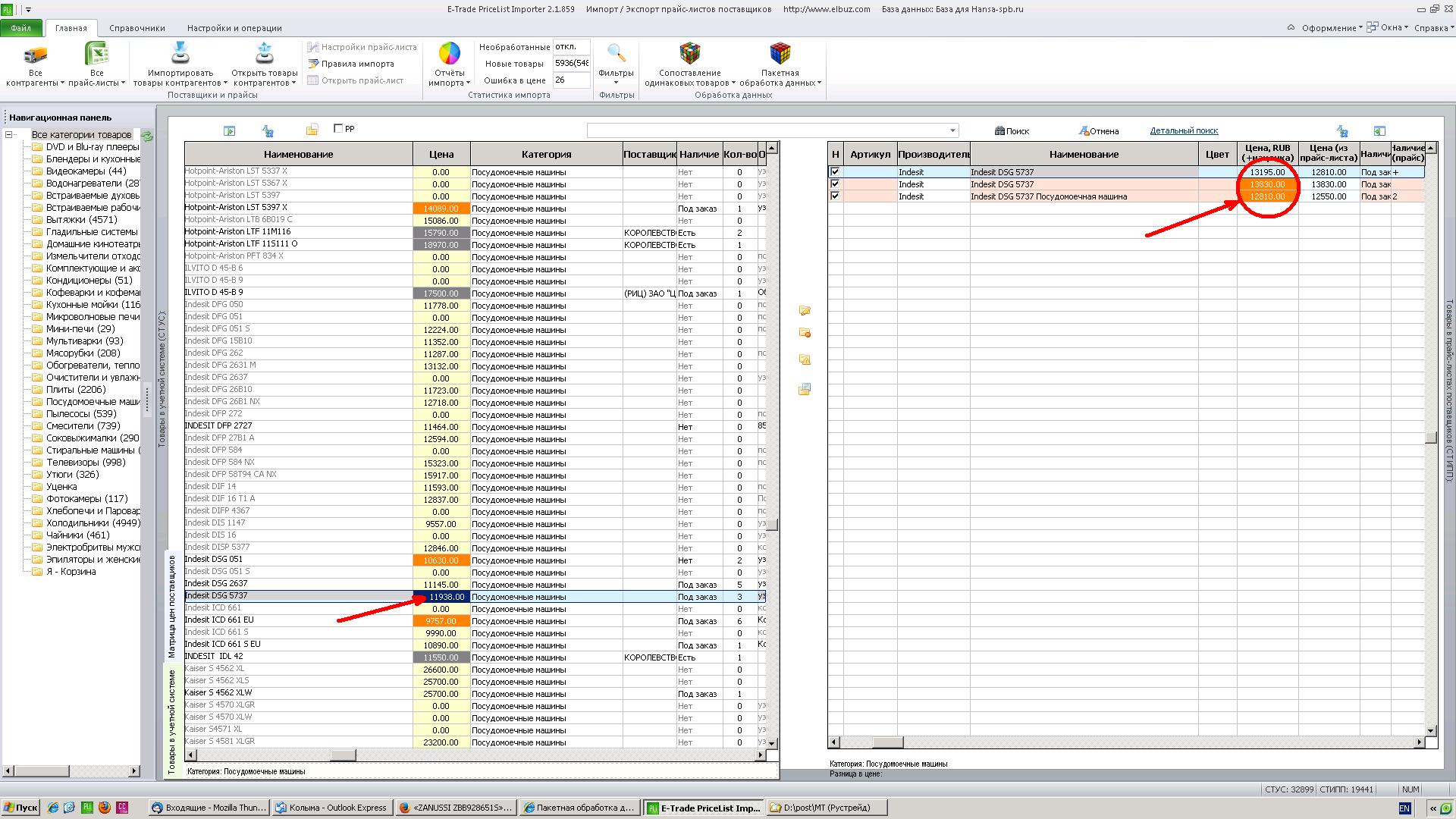

Вариант 1 - в настройке программы E-Trade PLI галочка "учитывать символьный статус "есть" при пакетной обработке" отсутствует. Результат (скриншот 2): в найденых товарах указана минимальная цена, прописан поставщик от которого выгружается цена, учитываются статусы наличия "есть", "под заказ", "нет". Но, товары с минимальной ценой и со статусом "нет" на сайт не выгружаются, соответственно они на сайте отсутствуют, хотя эти же товары с более высокой ценой (не минимальной) и со статусом "есть" либо "под заказ" есть у поставщиков, но не выгружаются.

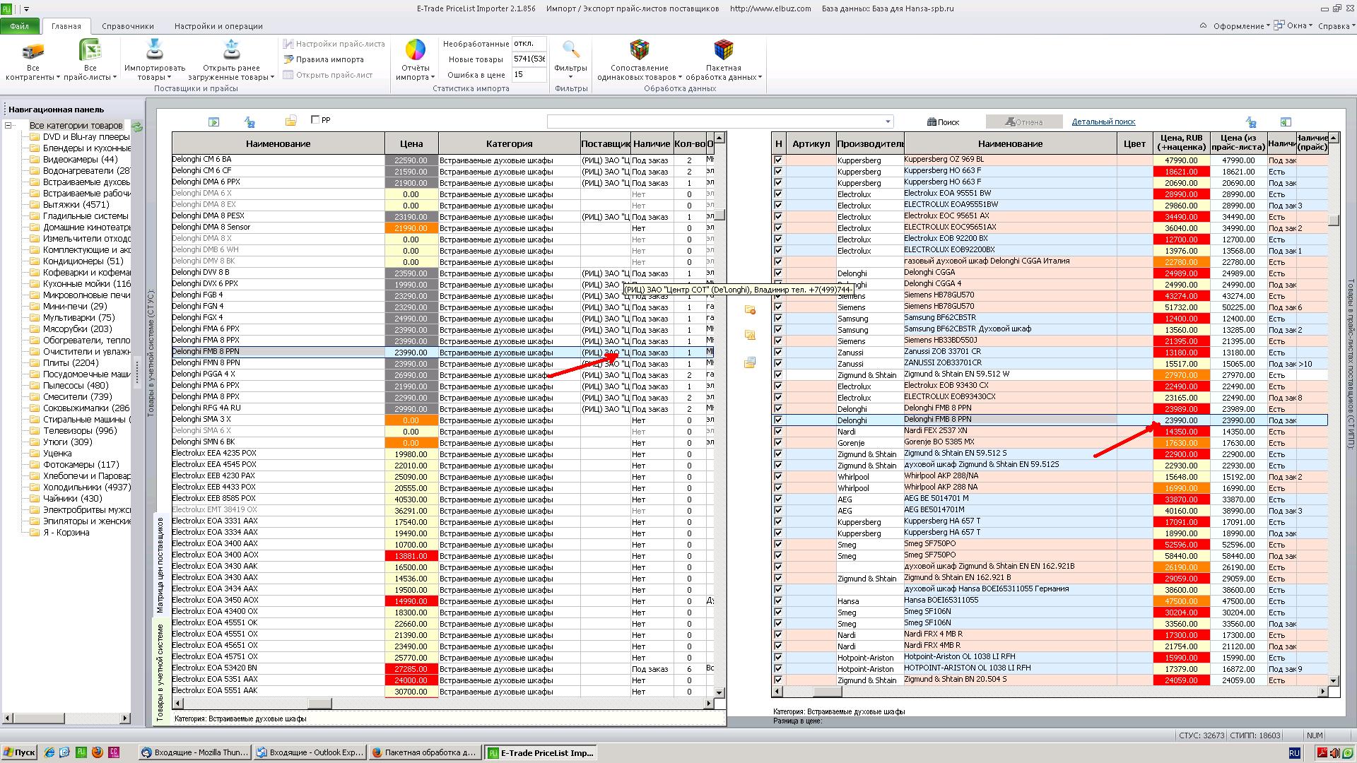

Вариант 2 - в настройке программы E-Trade PLI галочка "учитывать символьный статус "есть" при пакетной обработке" установлена. Результат (скриншот 1): в наденых товарах указана неизвестная цена, постащик от которого эта цена выгружается не найден. Хотя этот товар есть у 3-х постащиков.
Пакетная обработка 5.JPG (402.56 КБ) 4845 просмотров

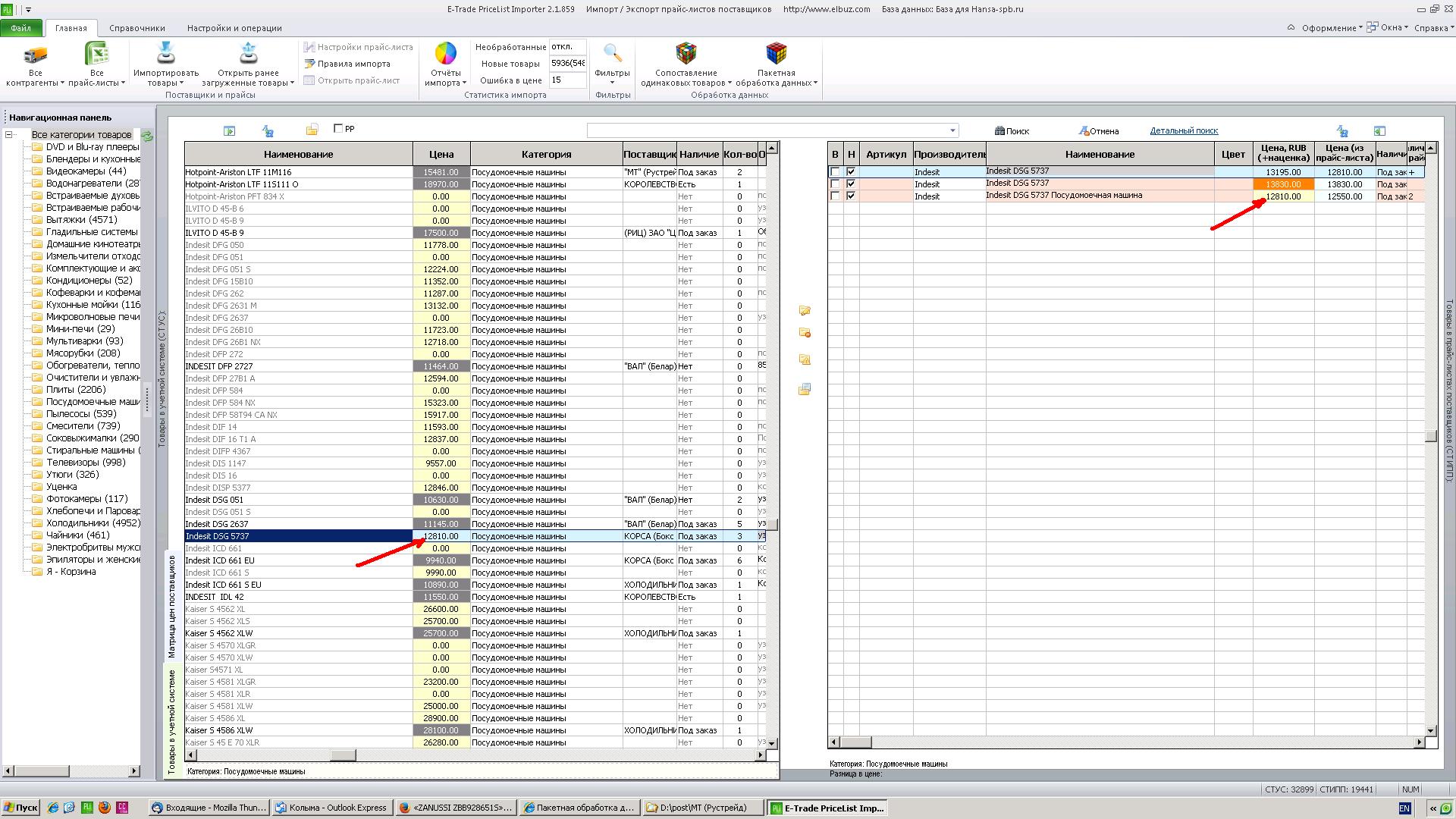

Пакетная обработка 6.JPG (401.47 КБ) 4845 просмотров
Нет возможности учитывать статус "под заказ" есть возможность только либо учитывать либо не учитывать статус определяющий наличие "ВН".
tkachenkoser
Сообщения: 498
Мое решение - галочку "учитывать наличие" обязательно оставить.
Но в настройках определения наличия прайса в статусе "под заказ" поставить галочку "считать в наличии".
Но надо и с движком передаться, при выгрузке пли передает именно название статуса ( по крайней мере при выгрузке НЕ через тунель), т.е на сайт будет передаваться "под заказ". С другой стороны это даже лучше, можно дописать - доступен в течении N дней.
В настройках определения наличия есть три статуса наличия. "Есть", "нет" и "под заказ". Вы можете настроить хоть все эти статусы, чтобы они отвечали как наличию так и отсутствие в наличие так и под заказ, вопрос как это будет обрабатывать Ваш движок без доработки непонятно.
