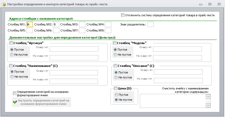

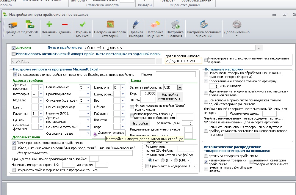

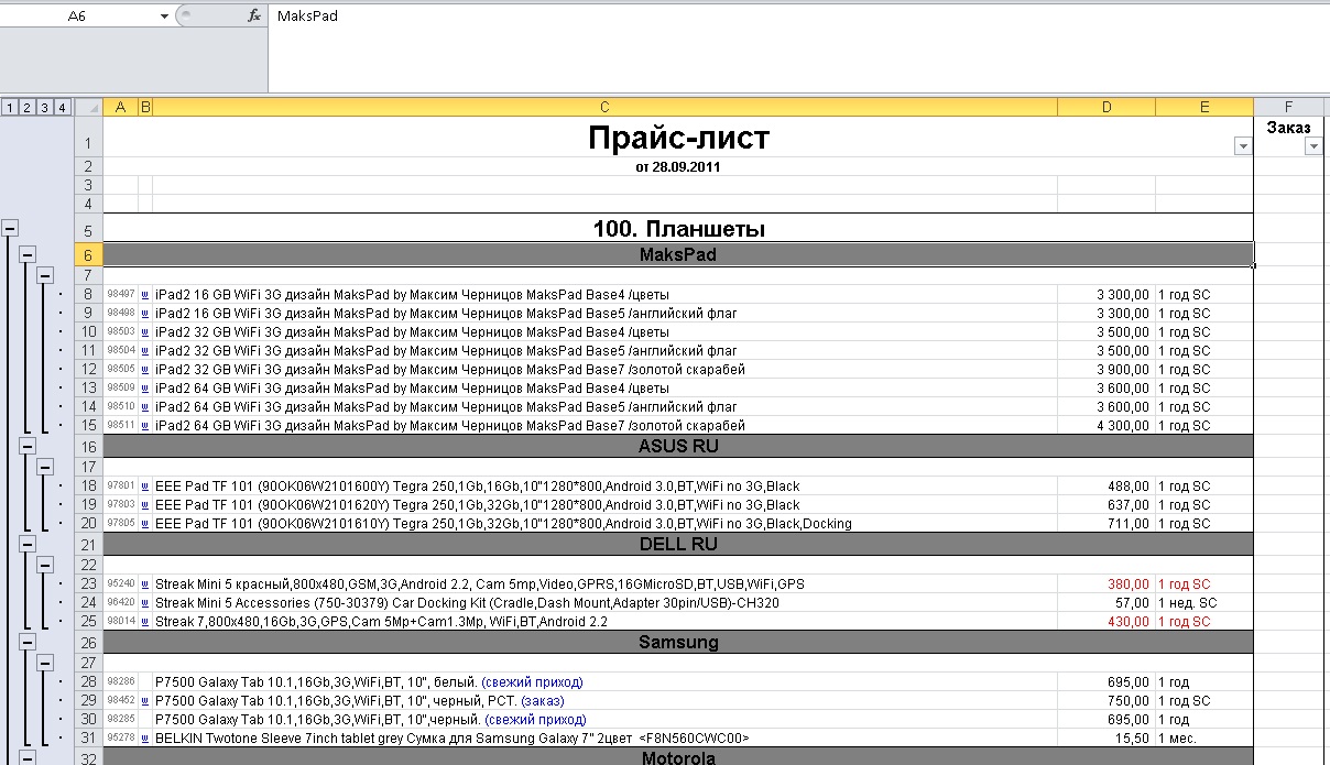

опять не могу понять, что не правильно я делаю.
Вроде бы настройки беру из вашей инструкции.
но как дело доходит до мастера импорта, не получается создать правило импорта.
скорее всего не правильно настроил категории импорта.
Подскажите, что не правильно делаю.
Спасибо!
прайс трайдент.jpg (287.66 КБ) 5697 просмотров
настройки категорий.jpg (264.03 КБ) 5697 просмотров
настройки импорта.jpg (108.93 КБ) 5697 просмотров

забыл прайс добавить.
TLC_0505.zip
сам прайс
(114.77 КБ) 320 скачиваний
Здравствуйте не верно опр. категория, так как не верные настройки. Зачем Вы сняли все галочки в настройках определения категории, а так же указали что цена не пустое? Так же не понятно почему вы указали категорию как А и B -это не верно. В окне настройки опр категории - ошибки, а точнее хаос полный. Ознакомьтесь и выполните так:
Прайс-лист имеет стандартную структуру:
Вертикальная структура.
Рекомендованный вариант настройки данного прайс-листа Вариант 4.

Подскажите, как правильно настроить импорт категорий?
адрес столбца в котором находится название категорий!
На скриншоте 2 у Вас все правильно, кроме того что вы указали описание в колонке С, его там нет, в этой колонке наименование, как вы правильно указали. Но почему то на скриншоте 3 у Вас уже добавлена еще одна буква B как категория,что не верно, категория у Вас в колонке А, и выполнены не верные настройки, где отключены галочки. Какие настройки необходимы мы сообщили сообщением выше-ознакомьтесь и выполните также.
