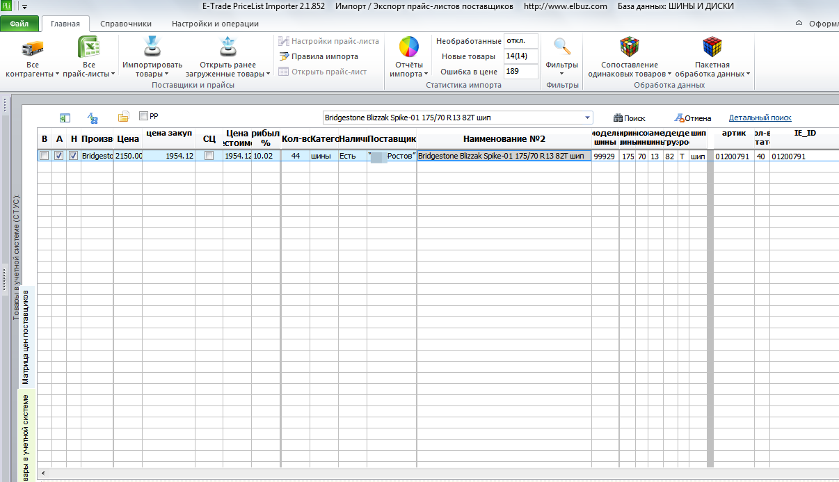

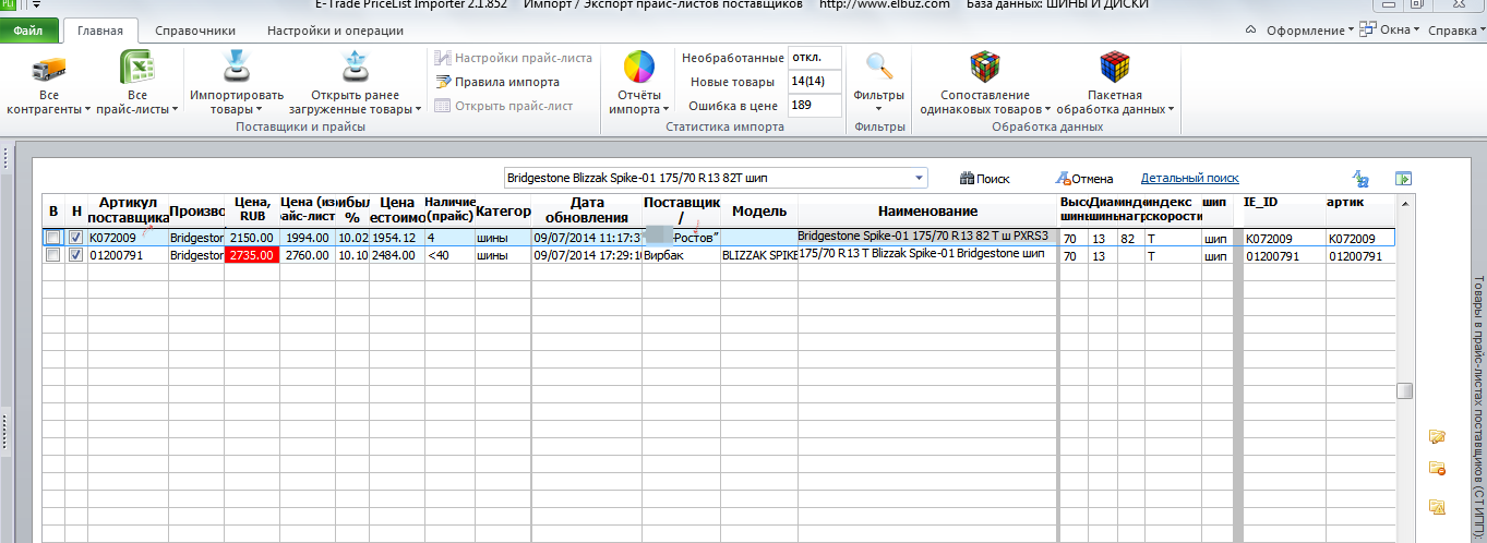

Здравствуйте! В последнее время заметил, что возникают ошибки при пакетной обработке. После пакетной обработки розничная цена берется от одного поставщика, а данные доп.полей, кол-во из прайса и цена из прайса от другого поставщика с таким же товаром. Например, один и тот же товар есть у двух поставщиков. Пакетная обработка настроена на поиск мин.розничной цены. Товар с мин. розн ценой определяет верно, поставщика этого товара тоже, но в матрице цен поставщиков этот товар отображается так: розничная цена верно, название поставщика верно, цена закупочная (из прайса) почему то от другого поставщика, артикул тоже от другого поставщика(у которого этот же товар стоит дороже). Раньше все работало нормально, может это связано с обновлениями программы?

У поставщика "Ростов" наличие(прайс) и артикул, взялось от поставщика "Вирбак".

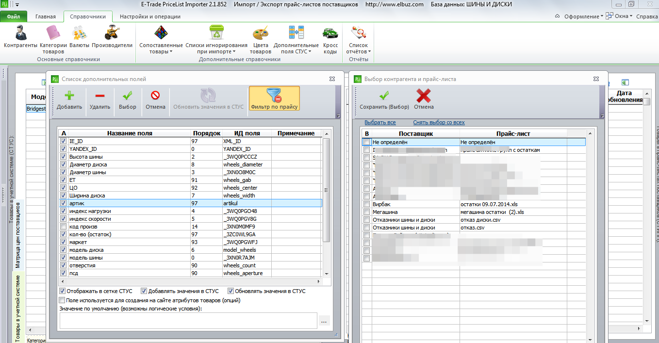

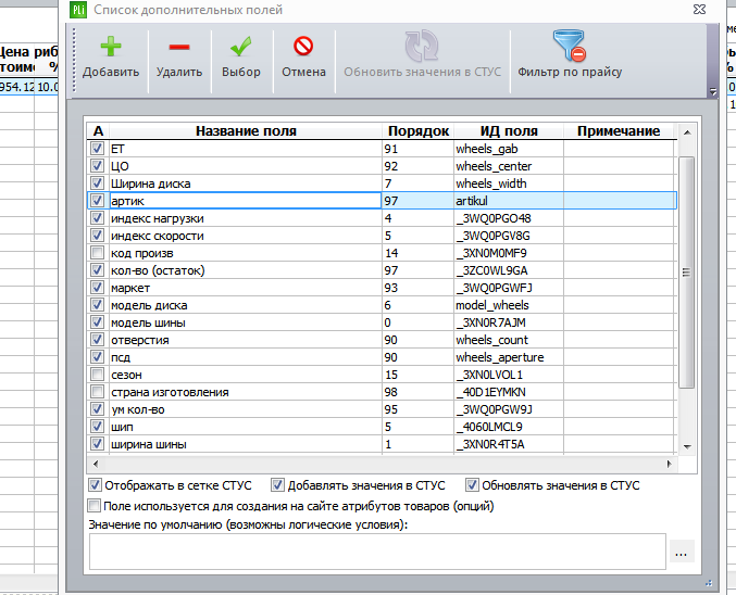

2.1.xxxx от 04.07.2014
[+] Добавлена возможность выбирать контрагента и прайс от которого необходимо брать значения из дополнительных поле при пакетной обработке (обновлении учётной системы), подробнее http://screencast.com/t/DNuT6kKJl3
Возможно, у Вас флажок стоит там? Проверьте, пожалуйста.
chzenser
Сообщения: 50
Там нигде галочки не стоят
