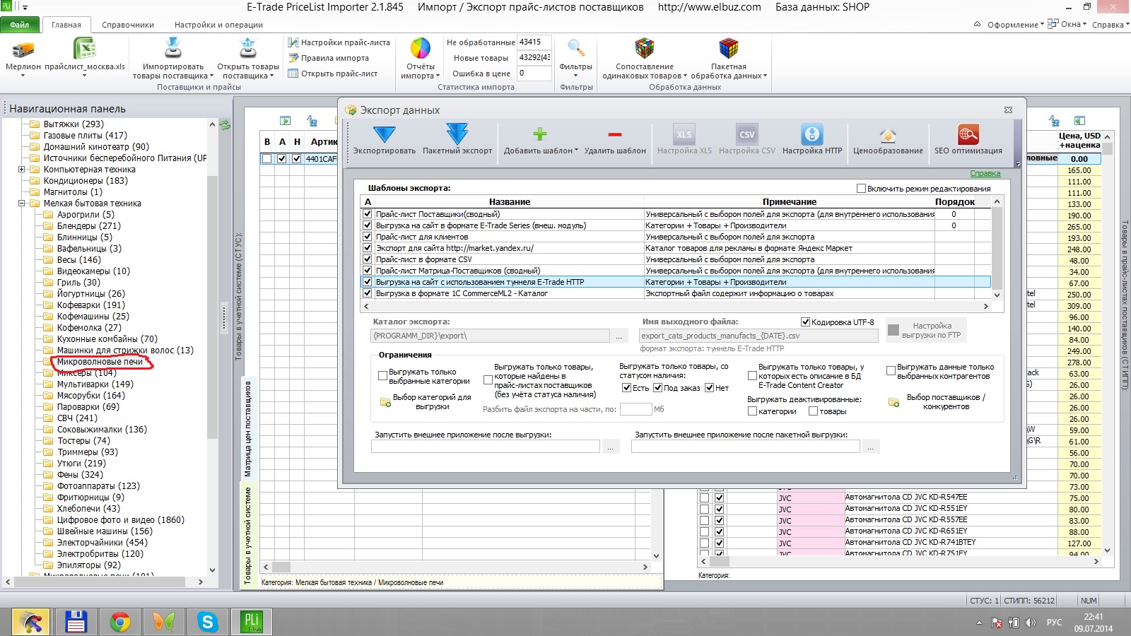

Как сделать так, чтобы не возникало такого вот сообщения? Категорию с ограничением на экспорт отметил красным.
о каком сообщение идет речь?
Greka
Сообщения: 112
Зарегистрирован: 16 апр 2014 14:02
В нем говорилось, что есть категория с ограничениями на экспорт товаров. Как снять это ограничение?
Выбрать все категории в навигационной панели, или не устанавливать фильтр в навигационной панели перед экспортом.

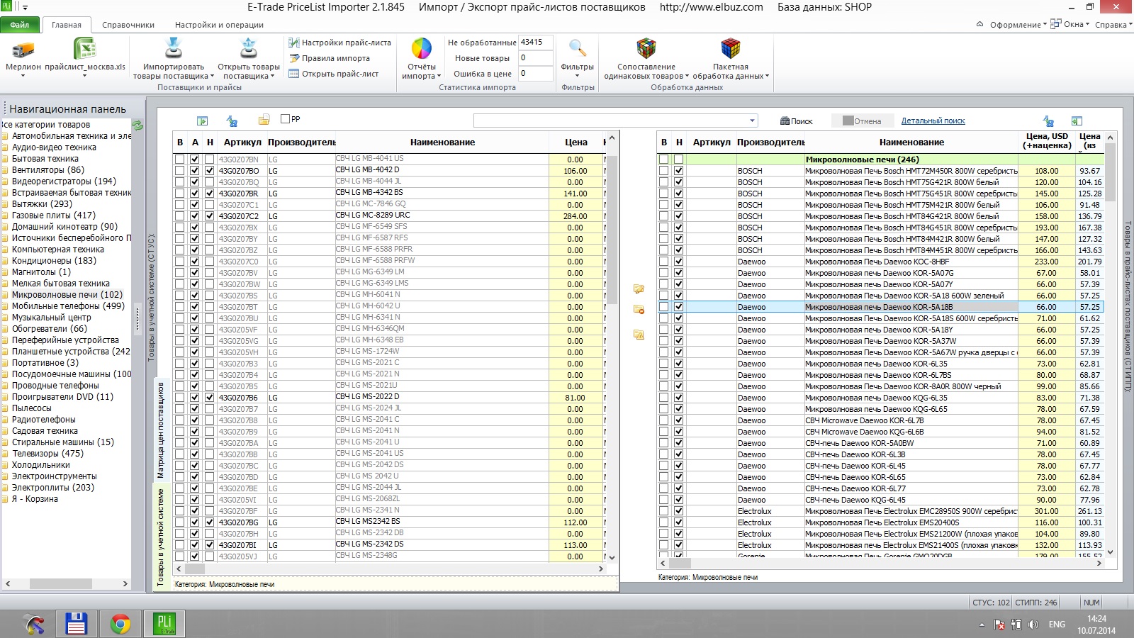

В эту категорию даже при пакетной обрабртке заливаются не все товары. Вас совет и эту проблему решит?
Вероятнее всего, товары в стипп, сопоставлены уже с товарами из стус, которые находятся в другой категории.
Предоставьте скриншот новых товаров, которые ест в стипп в категории, но они не добавляются в категорию в стус, после пакетной обработки?
Наш совет решит проблему появления предупреждения о том, что в навигационной панели установлен фильтра.

Вот. Всего микроволновок 246, а из них добавились только две ну и, естественно обновились цены на те, которые уже были, а остальные не добавляются.
Откройте весь список товаров и категорий. Станьте на товаре в стипп, и курсор в стус перейдет на тот товар с которым он сопоставлен.
