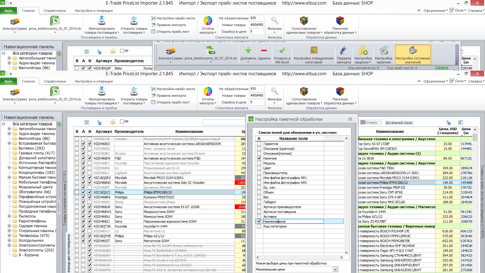

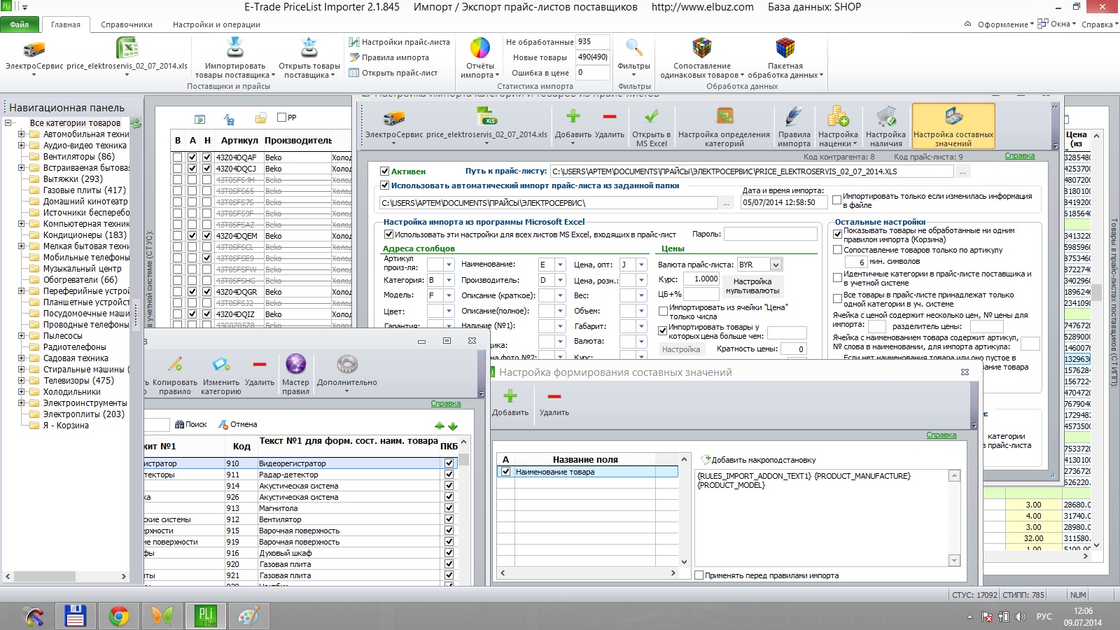

Здравствуйте. У меня такая проблема. После настройки составных значений импортируются товары как надо, все отлично, потом пакетной обработкой добавляю товары в учетную систему. Такие товары там уже есть, из этого же прайса, просто другие наименования, то есть я переделывал наименования этих товаров. Но после пакетной обработки товары не меняют наименование, а остаются со старым наименованием. Что делать?

Ну и экспорируются, соответственно, товары со старым наименованием.

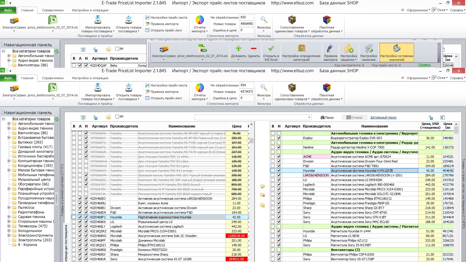

Я это пробовал, но толку не дало.

На Вашем скриншоте "наименование", а нужно смотреть в поле "наименование №2", ведь именно его Вы обновляете.

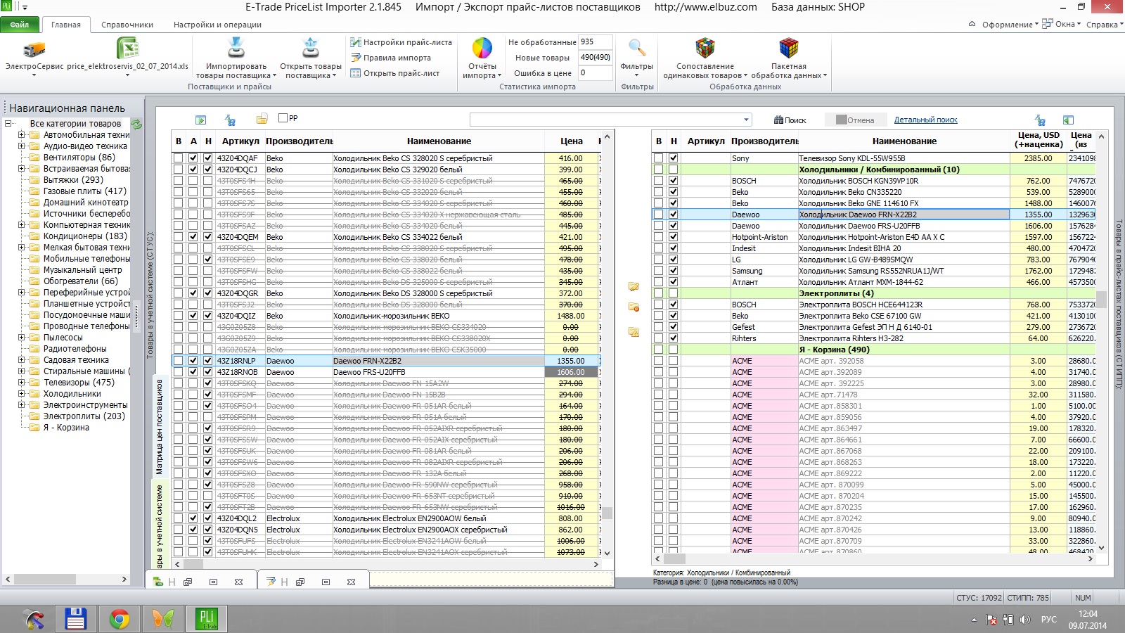

Я изменил колонку "наименование №2" на "наименование", ничего не поменялось

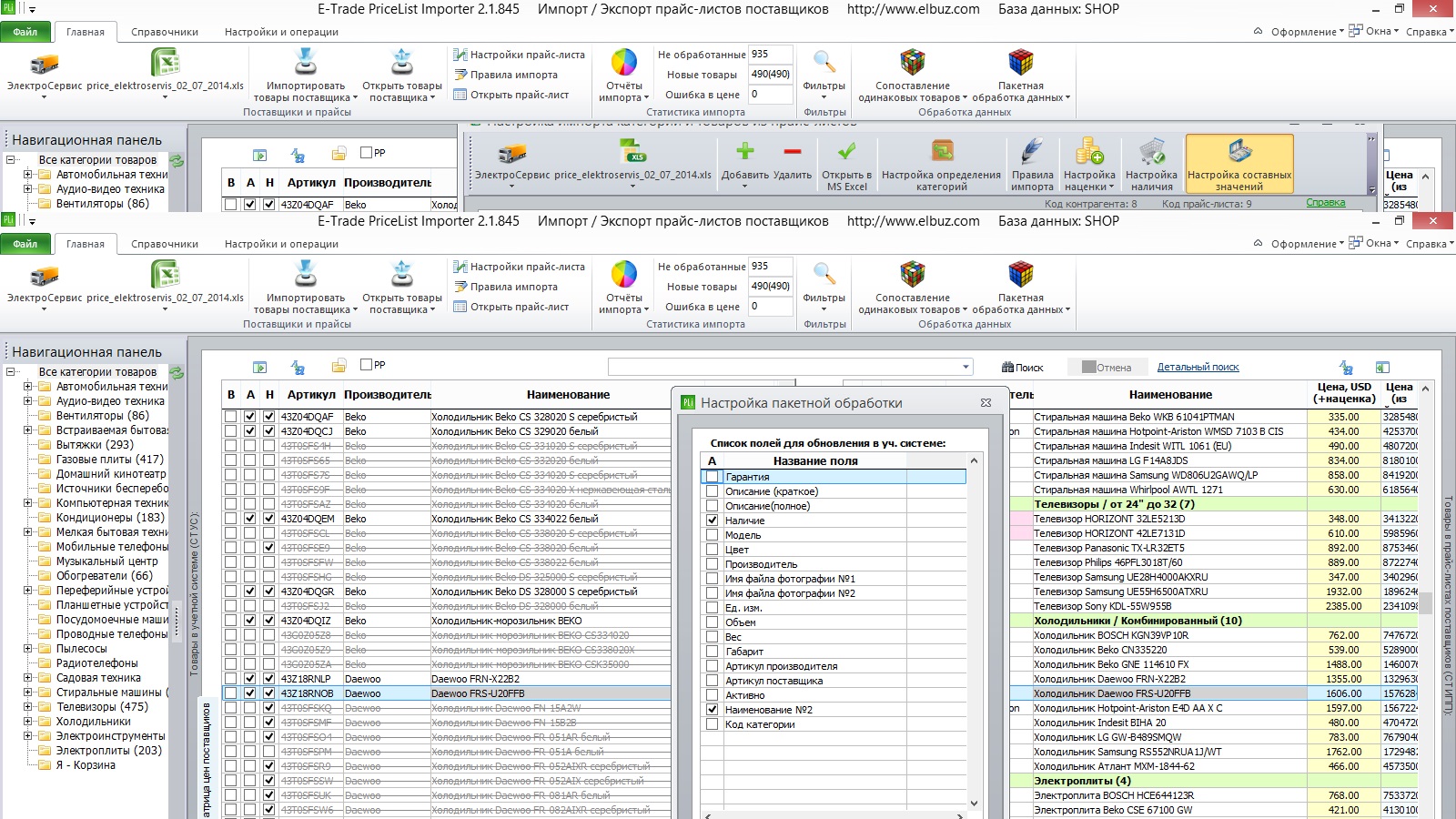

Не обновляется после пакетной обработки наименование товаров и все тут.
"Наименование" не будет меняться, может меняться только "наименование №2" которое используется для экспорта.

Это я уже понял, у меня в учетной системе не меняется наименование обычное, хотя в СТИПП оно нормальное. После пакетной обработки ничего не меняется, наименование в СТУС все равно остается прежним. На скрине наименования после пакетной обработки.
