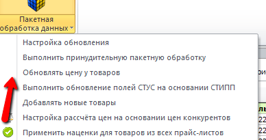

automaton писал(а):5. После создания СТИПП из меню "Пакетная обработка" выбираю "Выполнить принудительную пакетную обработку".
Нет необходимости без надобности использовать принудительную пакетную обработку.
Доп. поля обновляются при обычной пакетной обработке.

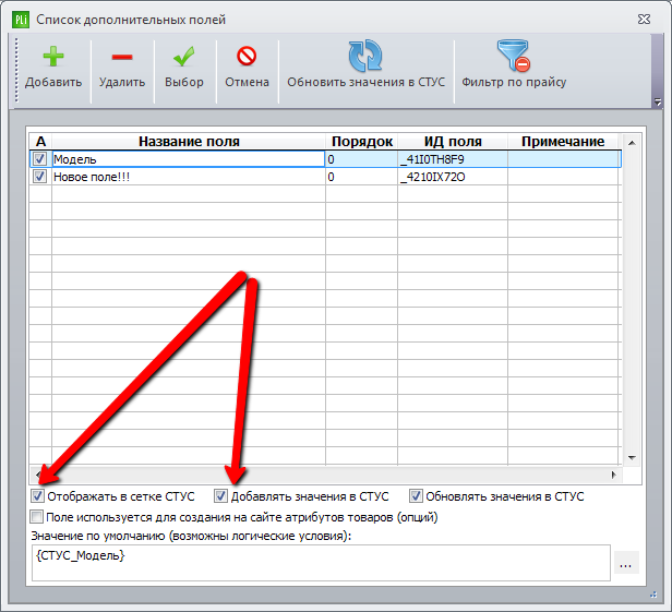

e-special писал(а): Убедитесь, что в настройках доп полей стоит настройка добавления значений из доп полей.
Проверил и у меня для поля не был отмечен чек-бокс "Добавлять значения в СТУС". Отметил.
После этого повторил весь процесс - импортировать товары поставщика -> пакетная обработка данных -> нажал на иконку обновить (в навигационной панели) и снова значения в СТУС не попали.
Категория в СТИПП определяется верно, сопоставление по артикулам также верное.
Чек-бокс "Обновлять значения в СТУС" отмечен?

Да, на скриншоте специально показал. Несколько раз пробовал обновлять.

В связи с тем, что товары у вас не обновляются товары и не стоит тут галочка:
Не происходит обновление полей.
