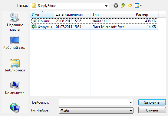

Как выглядит у Вас окно при выборе прайс-листа, по аналогии с нашим скриншотом?

При импорте прайса от поставщика, появляется окно "Выбор файлов для импорта"
В моем случае оно появляется только тогда когда у поставщика прайсы с расширением xls
Если у поставщика расширение прайсов xlsx, то программа не выдает окно "Выбор файлов для импорта" и ведет себя так как будто бы была снята галочка с пункта "Использовать автоматический импорт из прайс-листа из заданной папки"
Приходится через меню "Настройка импорта категорий и товаров из прайс-листов" каждый раз в "Путь к прайс листу:" указывать путь нового прайса предварительно удалив предыдущий прайс (если не удалить программа все равно поттянет старый прайс)
У Вас активирован режим "Использовать автоматический импорта прайс-листа из заданной папки". Для корректной работы этого режима необходимо, чтобы в папке был один прайс-лист. Вне зависимости от расширения и названия.
