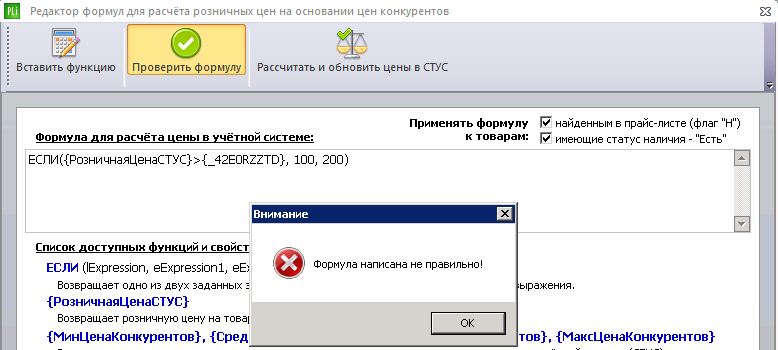

Можно ли использовать доп. поде в "расчете цен на основании конкурентов"? В доп. поле хранится только число. Вставляют в формулу подстановку такого вида {_42E0RZZTD}, пишет, все хорошо. Но хотелось бы подстраховаться.
Можно.
Денис
Сообщения: 182
TechAdmin писал(а):Можно.

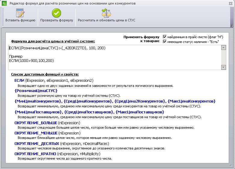

Странно, почему-то при обычной формуле выдает ошибку. Что делаю не так?
Вроде бы всё правильно, а пробовали обновить цены в СТУС на основании этой формулы?
Денис
Сообщения: 182
TechAdmin писал(а):Вроде бы всё правильно, а пробовали обновить цены в СТУС на основании этой формулы?
Цены считаются по формуле. Странно, почему в моей глобальной формуле криво считается ((( Будет смотреть дальше
