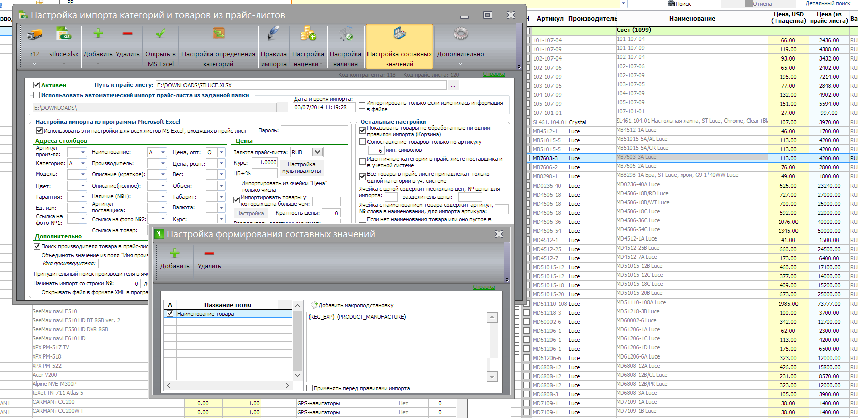

Задача: получить из поля только артикул, далее сформировать наименование товара макроподстановкой {PRODUCT_MANUFACTURE} {PRODUCT_ART}
Выражением удается найти артикул, но при тестировании в СТИПП не получаю нужно результата — макроподстановка {PRODUCT_MANUFACTURE} {REG_EXP} возвращает только производителя.
Регулярное выражение для захвата артикула: ([a-z0-9]+.[0-9]+.[0-9]+)
Настройки в программе: http://imgur.com/a/W246b
Прайс: https://docs.google.com/spreadsheets/d/ ... o8Vo3VGa4/
Подскажите что не так делаю и куда смотреть?

Наоборот, производитель подставляется, а рег. выражение отдает пустое значение.

Нет. Результата рег. выражения нет нигде, кроме как в тестовом поле.
Проверьте, чтобы товар попадал в стипп в ту категорию, для которой вы составили рег. выражение. В стипп должен быть заполнен артикул, если рег. выражение написано правильно и товар попадает в ту категорию для которой оно составлено.

Попадает точно в категорию и сопоставляет правильно. Регулярное выражение применено точно к этой категории. Выражение возвращает результат в форме для проверки выражения. В СТИПП поле артикул остается как в оригинале, а в наименование попадает только производитель, результата регулярного выражения не опубликован. Если есть какие-либо другие идеи о том, что неправильно сделано — буду крайне признателен, а пока попробую протестировать для других прайсов.
Попробуйте убрать колонку "А" из настроек импорта прайс-листа, которая у Вас импортируется в качестве "Артикула производителя".

Помогло. В очередной раз спасли меня. Низкий поклон за помощь, тему можно закрывать.
