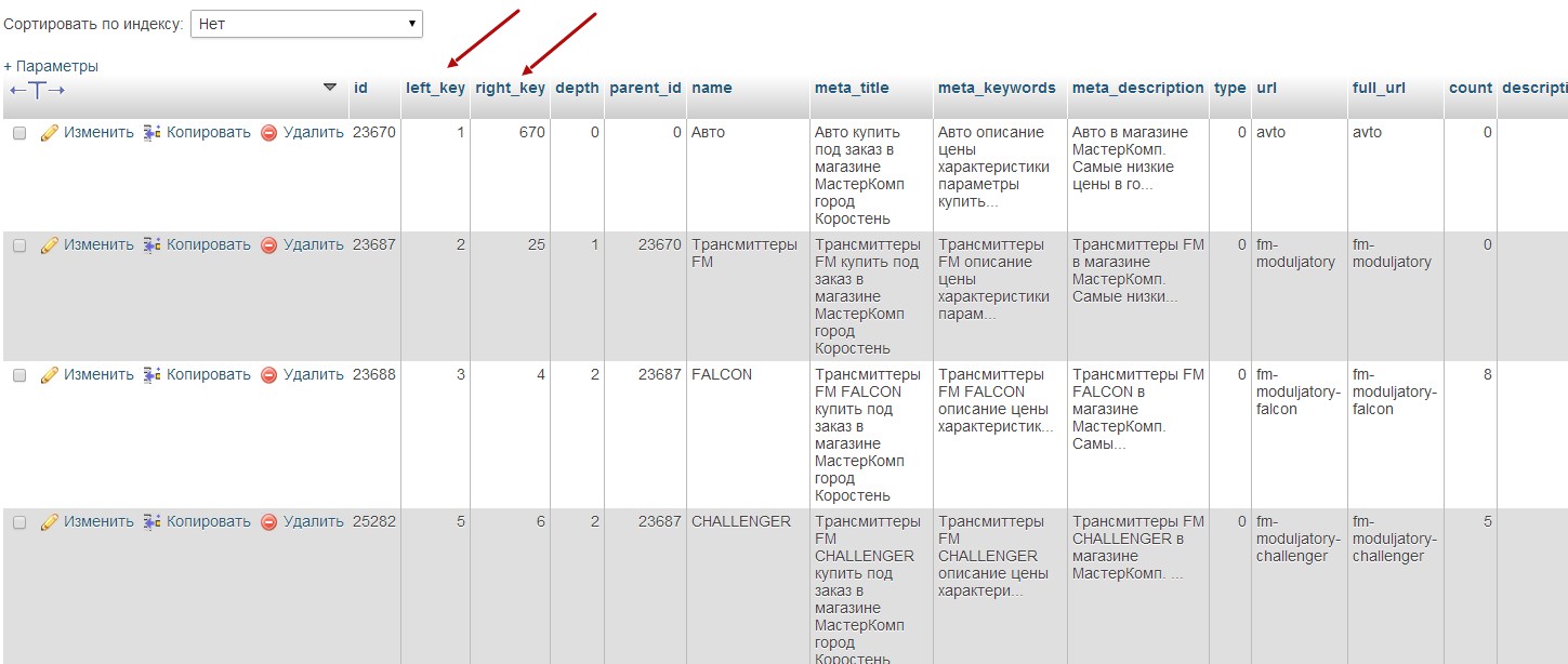

если я меняю сортировку в ручную в админ панели магазина, в базе данных меняются значения в двух столбцах таблицы shop_category
Как вариант составить SQL запросы, которые бы "замораживали" категории и их сортировку.

Подскажите при экспорте PLI затрагивает эти два столбца после обновления?
Я так понял, составить запрос, который будет запоминать параметры двух столбцов, а затем после обновления перезаписывать значения. Важен вопрос или затрагивает PLI эти два столбца, предполагаю что сам скрипт сбрасывает значения сортировки.
Да, ПЛИ затрагивает эти столбцы, без них не строится иерархия.
