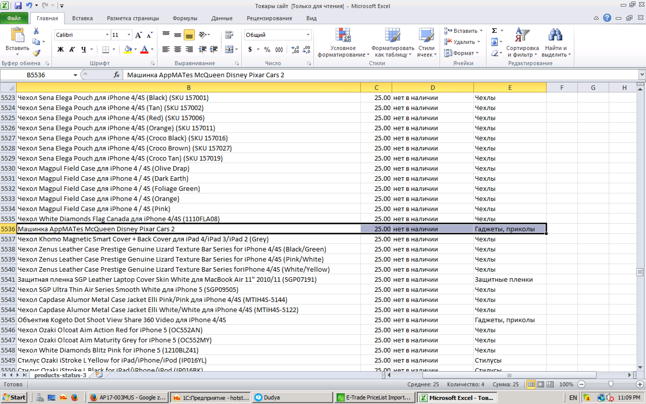

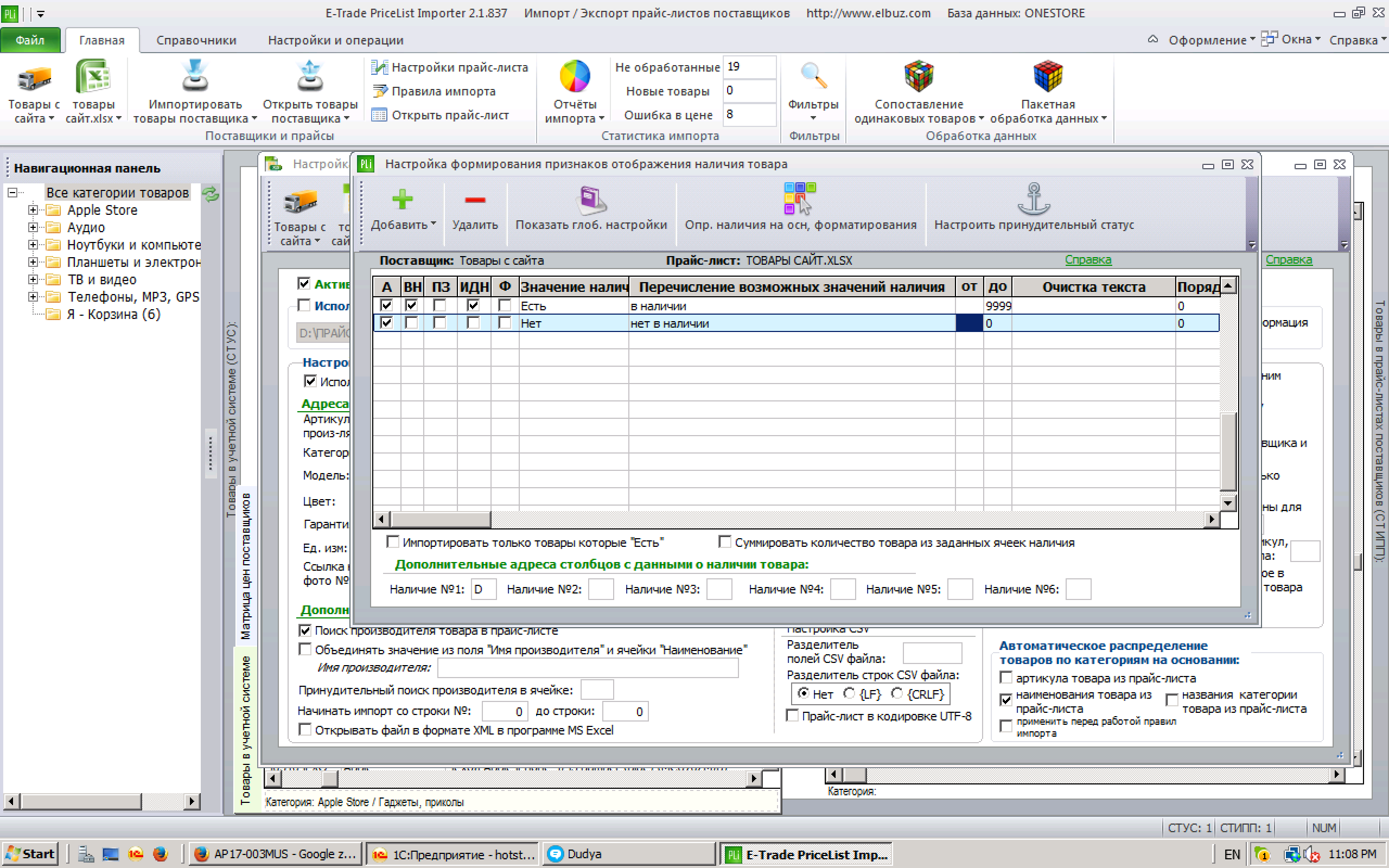

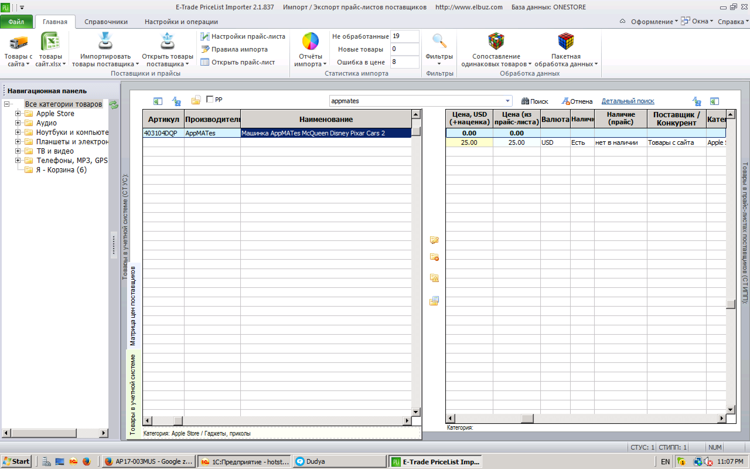

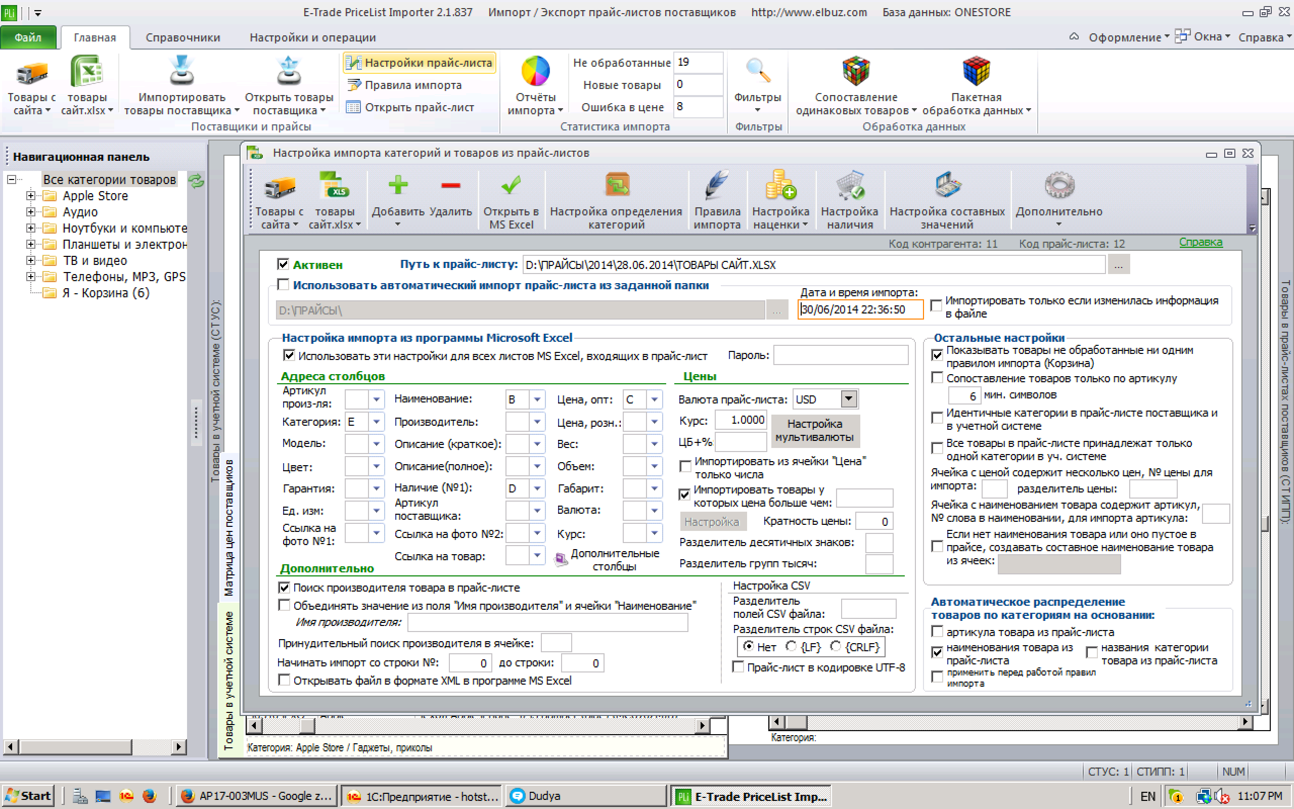

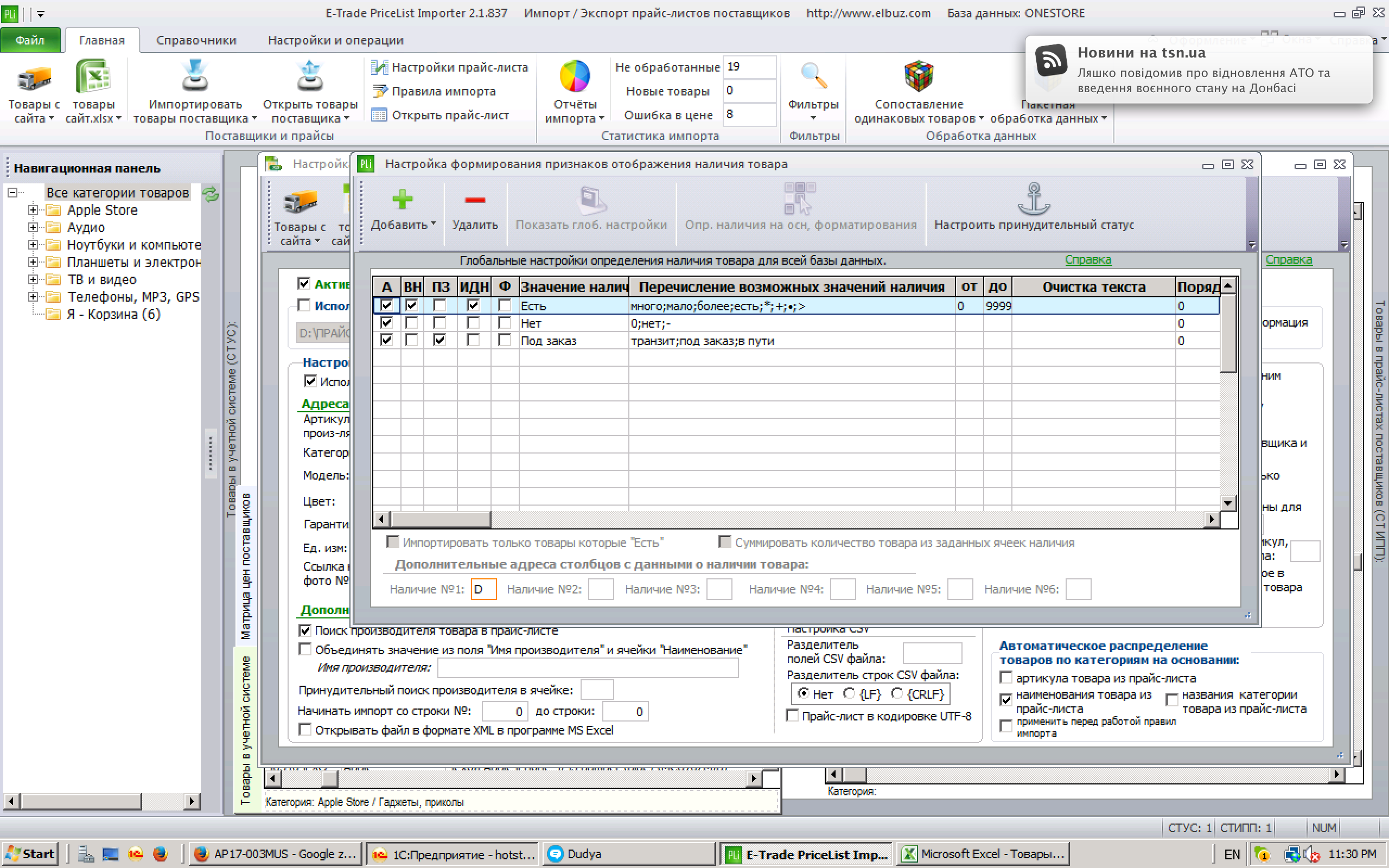

Здравствуйте! Столкнулся с проблемой.
Простой прайс лист (на скриншоте). Наличие отображается двумя параметрами "в наличии" и "нет в наличии". Настройки наличия прописал (на скриншоте). Но результат странный из прайс-листа берет "нет в наличии", а ставит наличие. Что делаю не так?

Для статуса "нет" сделайте порядок выполнения раньше чем для статуса "есть".
