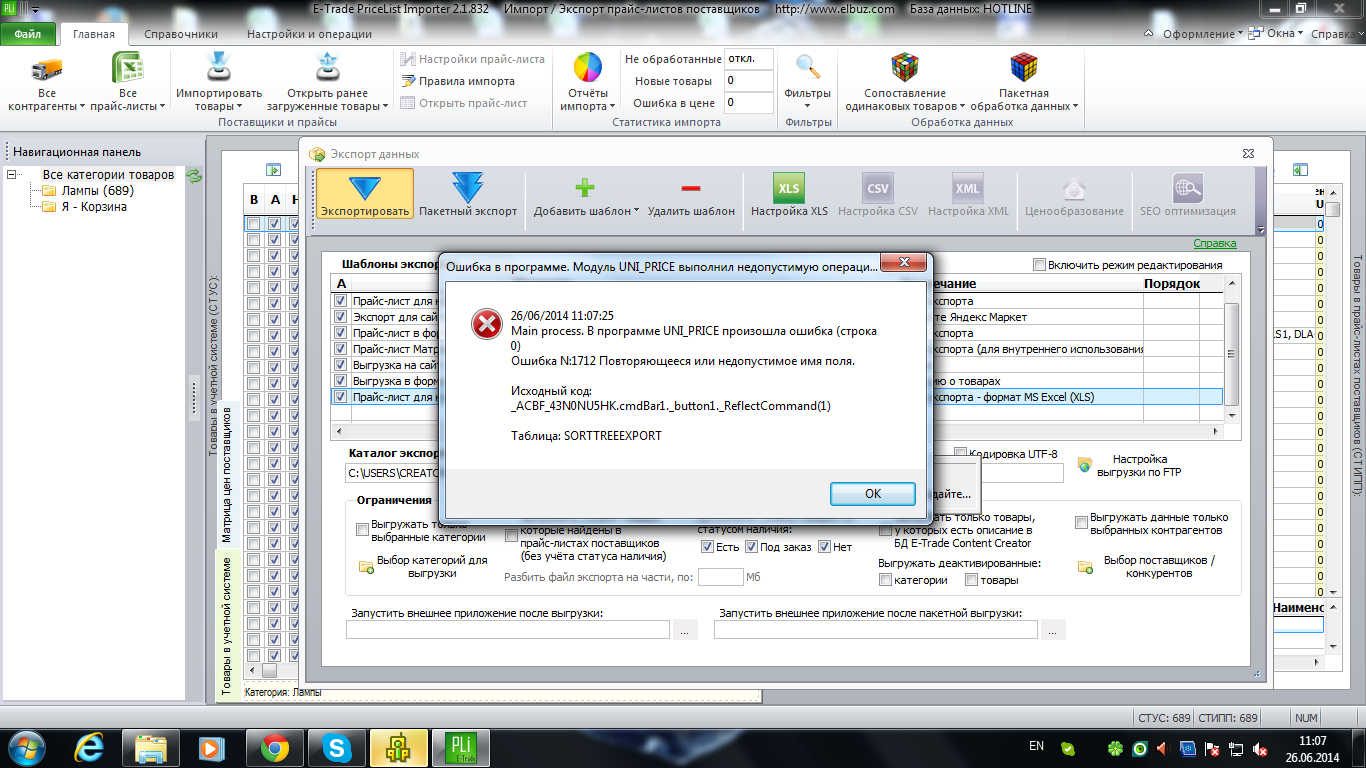

не выгружается прайс
с минимальными ценами конкурентов hotline , вот такая вот ошибка
- Безымянный.png (317.91 КБ) 4673 просмотра
Вам необходимо проверить чтобы в шаблоне экспорта было 1 поле {matrix}

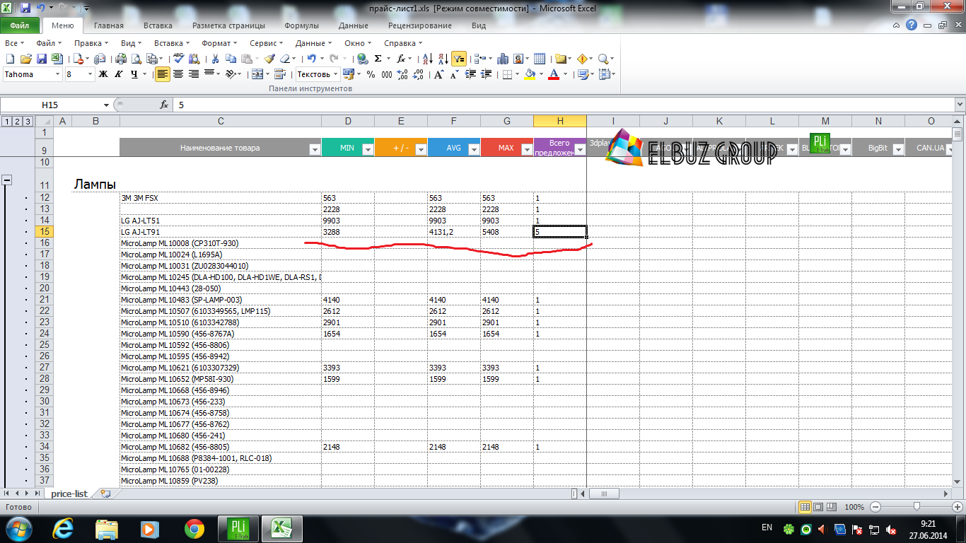

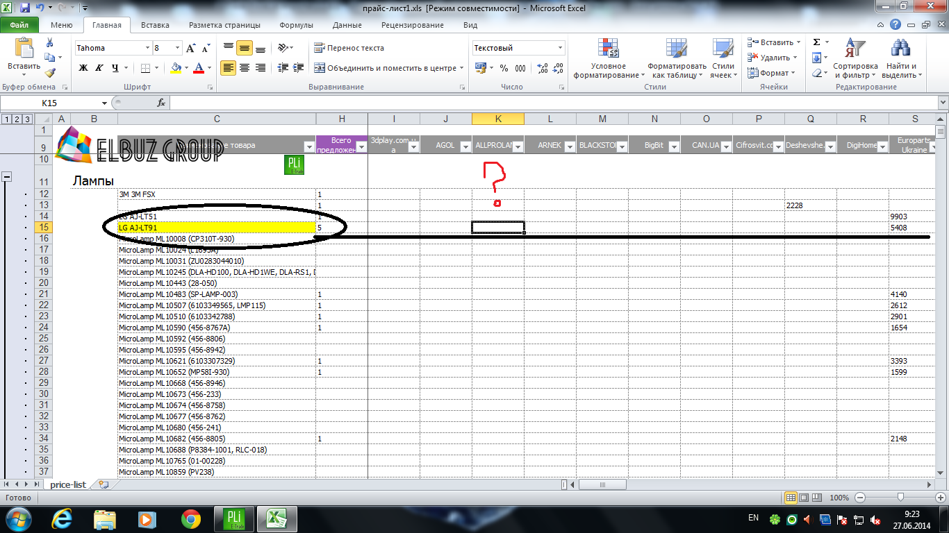

ok, это решено, но выгружается прайс коряво очень .
В программе все данные есть, а выгружает не все строки.
Например, там где 5 предложений - выводит только 1-2 и так везде, где больше 1го предложения , и где 1 предложение - некоторые вобще не выводит
Раздел - Офис-Презентационное оборудование-Проекторы-Лампы для проекторов

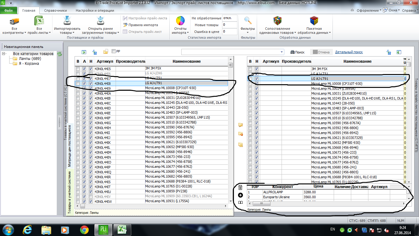

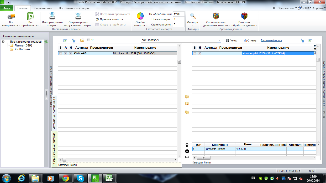

- 2.png (226.62 КБ) 4667 просмотров
- 1.png (237.28 КБ) 4667 просмотров
в программе все нормально отображается,

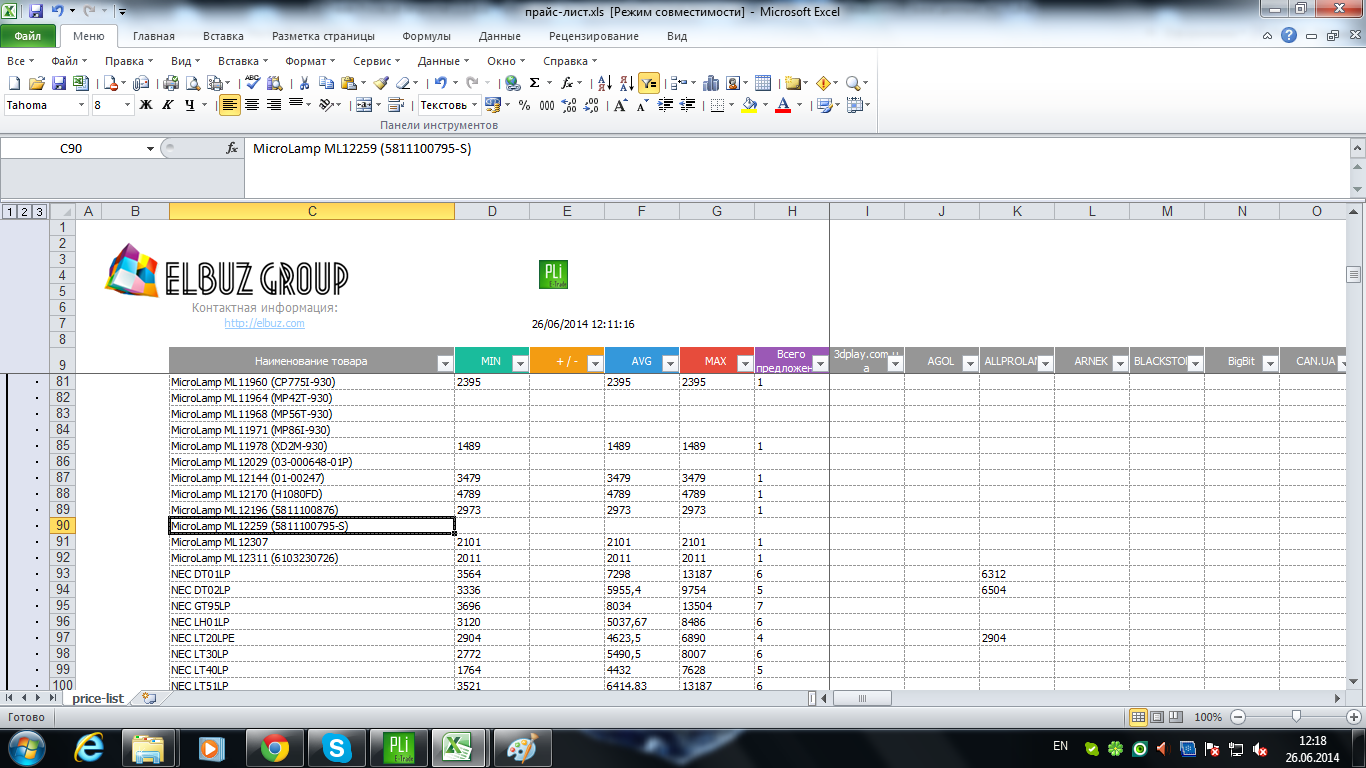

- 3.png (260.29 КБ) 4667 просмотров

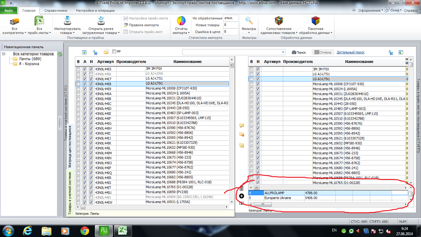

Приведите пример выгрузки, где в программе все 5 предложений, а после экспорта не все.
Вот :
В программе у одного товара 5 цен от 2х магазинов , экспорт из программы - только 1 цена от 1го магазина. При этом показывает мин, средн и макс цену.
И экспортирует не все строки , на скрине 2 видно - экспорт меньше половины

Вышлите архив БД на почту тех. поддержки - проверим.
Укажите ссылку в письме на эту тему.
Проблема обнаружена и и будет исправлена в новой версии программы, приносим свои извинения за возможно доставленные трудности.

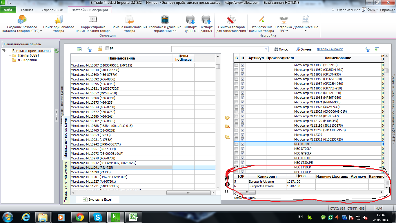

а как быть если в одной карточке товара несколько предложений от одного магазина? И это не повторы.
Пример http://hotline.ua/office-lampy-dlya-pro ... 1lp/?tab=2
Разные виды ламп - от двух магазинов по 3 предложения , можно сделать чтоб и они выводились?
