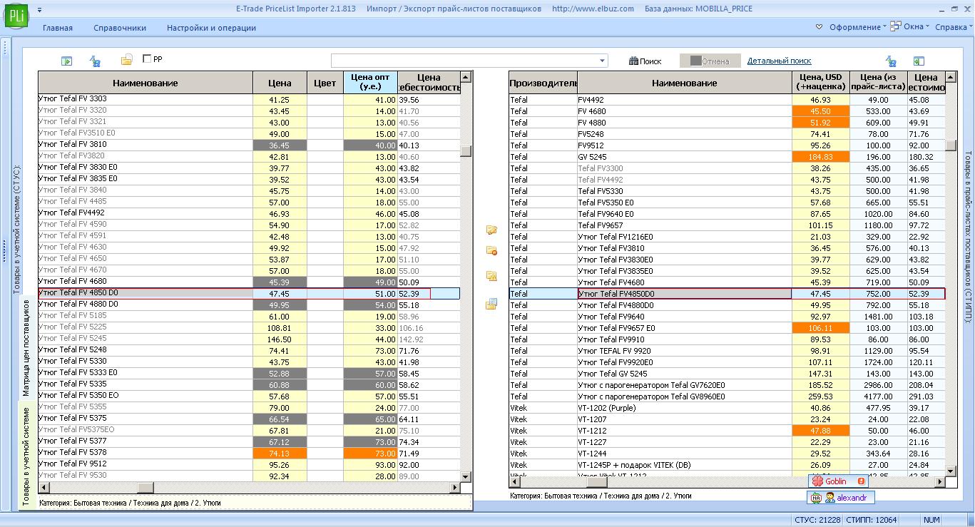

Где значения себестоимости не верные в стипп или в стус? Приведите примеры со скриншотами. Возможно у Вас используется Цена Розн, в настройках импорта прайс-листа.

Значения и там и там не верные.
Приложил скрин. Пакетная обработка сделана.
