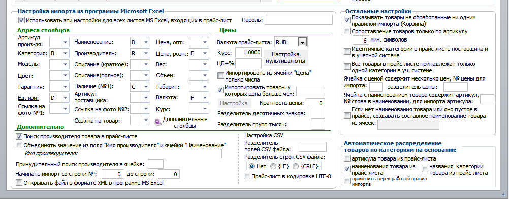

2. Настройки прайс-листа

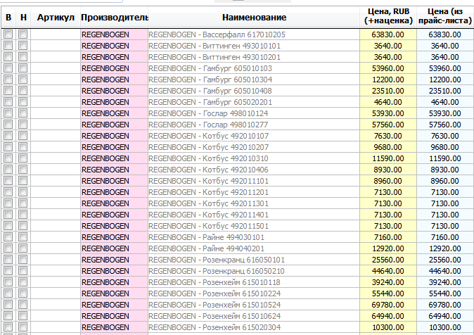

4. Результат обработки: основной + продолжение

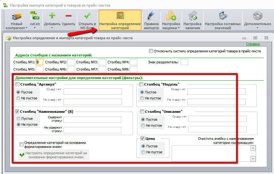

К сожалению в "модель" не получится вывести серию, так как она определяется как категория.

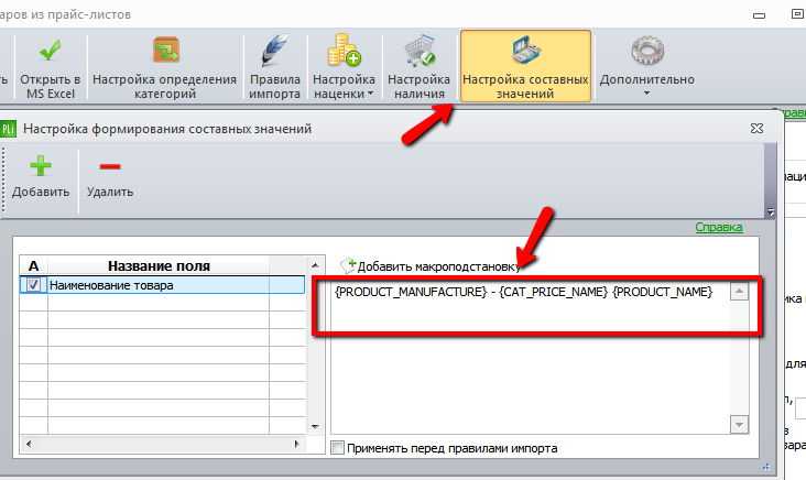

Хотел объединить по форме Производитель — + Модель + Артикул для экспорта в CSV и дальше выгрузка в Prestashop.

В конечном виде наименование должно выглядеть так: Regenbogen — Бремен 606030201
Вот такие настройки необходимо выполнить для достижения Вашей цели:
Красные производители-это те, которых нет в справочнике производителей. Вам необходимо их добавить.
