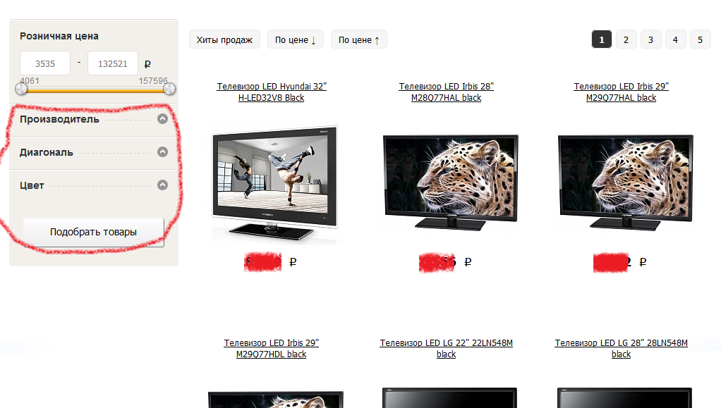

Здравствуйте, все что я нашел про этот вопрос это "Список блоков характеристик формируется автоматически при обработке страниц с описаниями товара. Для каждой категории товара создаётся свой уникальный список. Так же каждая характеристика в категории привязана к блоку, например характеристика "Диагональ экрана" привязана к блоку "Экран".". То есть то что нам нужно. должно происходить как должное, но по непонятным причинам оно не происходит.
Выгрузка производиться с помощью шаблона "1C-Bitrix - фильтрация 1С-Битрикс", все имеющиеся характеристики отмечены в Справочнике характеристик как Фильтры, но приходя на сайт они не отображаются и приходиться в админке вручную ставить галочки на тех фильтрах, которые должны отображаться+в свойствах товаров располагаются вообще все характеристики со всех категорий что есть у нас в системе. Необходимо сделать привязку чтобы в свойствах товаров в категории были фильтры только для этой категории. Прилагаю скриншот сайта где отображаются только ВРУЧНУЮ отмеченные фильтры.
Фильтры должны выгружаться корректно. Туннель как давно устанавливали обновляли?
Это единичная проблема и требует проверки. Проверка возможно при наличии технической поддержки. У Вас срок технической поддержки еще актуален? Сообщите серийный номер Вашего программного продукта для уточнения информации касаемо срока окончания Вашей технической поддержки
