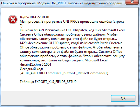

После переустановки ОС возникла проблема при экспорте в XLS выдает ошибку:

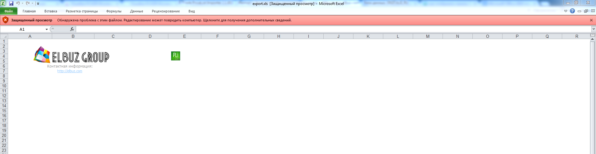

В итоге файл экспорта выглядит так:
