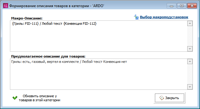

Здравствуйте, можно ли сделать в СС для сайта на ShopCMS выгрузку в краткое описание характеристик и их значений, которые используются в фильтре в таком виде: характеристика1: значение / характеристика2: значение / характеристика3: значение или только значения, которые есть в фильтре, например, Моноблок / черный / красивый /? Описание (полное) уже есть в базе, по старому пускай и выгружается, только добавить еще выгрузку краткого описания. Цена вопроса?
А какие на данный момент с этим проблемы?
alianze
Сообщения: 203
Зарегистрирован: 10 июл 2013 11:49
так это ж надо делать до парсинга, а у меня уже есть описание.
это делается после того, как описание уже получено и хранится в виде характеристик в базе знаний товаров.

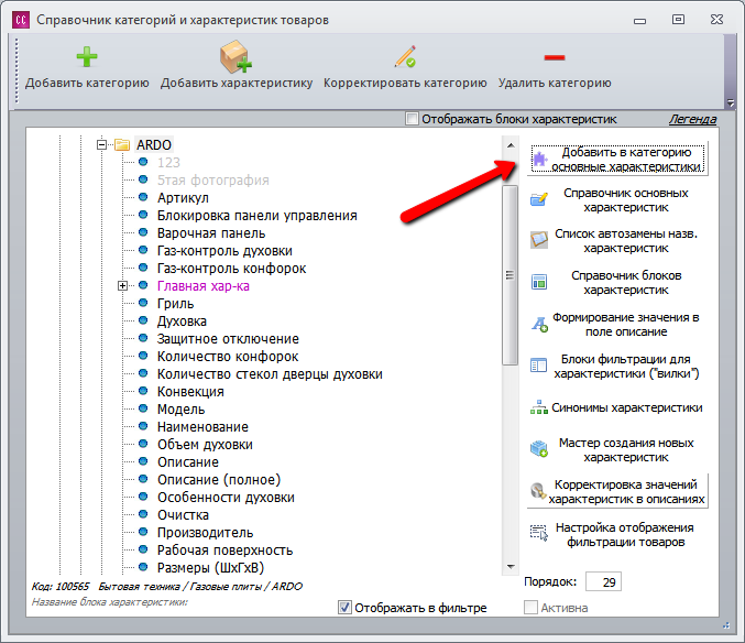

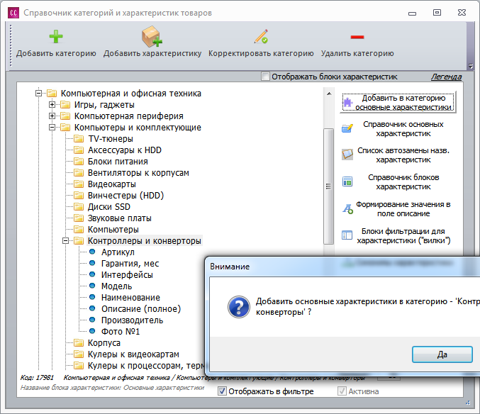

Скорее всего "описание" удалялось из хара-к и потом вручную создавалось.
Вам нужно удалить вновь созданную хара-ку "описание" и создать в категории набор стандартных характеристик.

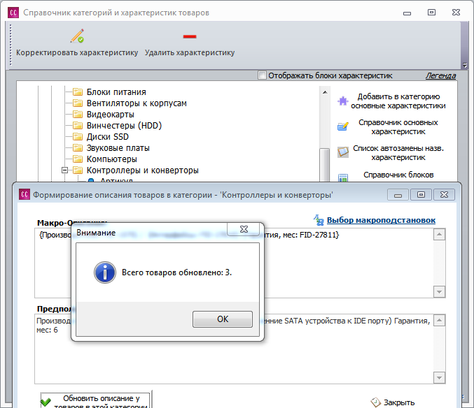

Вы не верно создаете основные характеристики, Вам направляли скриншот как это необходимо сделать.
alianze
Сообщения: 203
отправил
Создайте корректно основные хара-ки для достижения результата:
