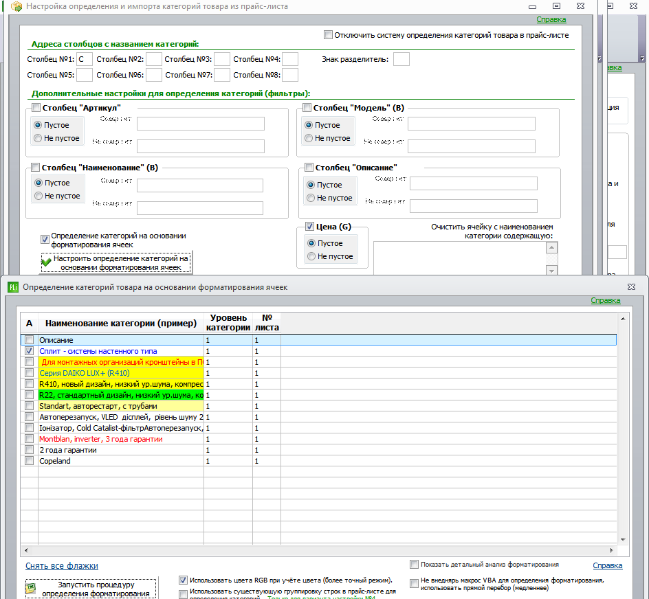

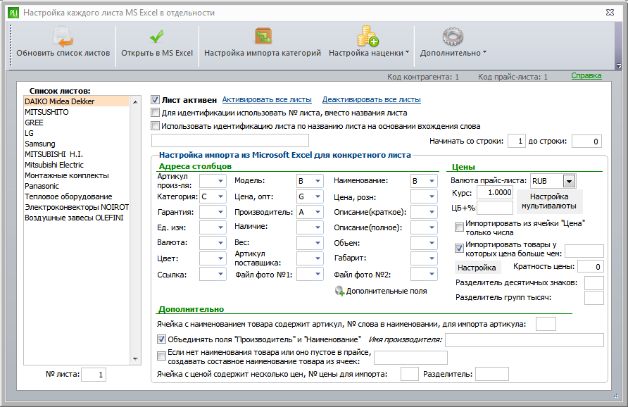

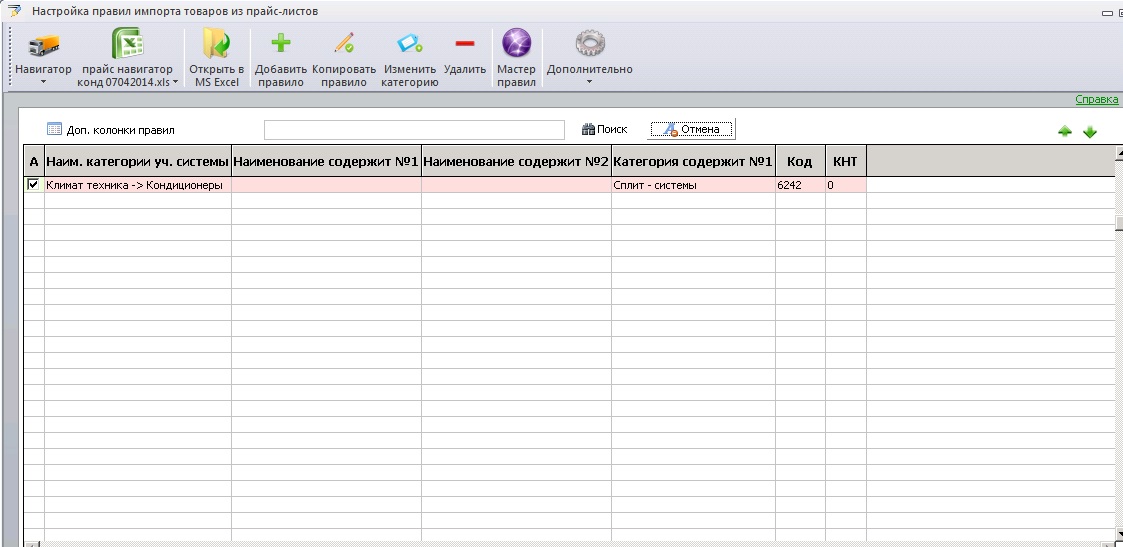

Имеется такой прайс лист , с разными листами , но уже при настройке первого листа возникли трудности.
Скрин настроек первого листа
Правила импорта

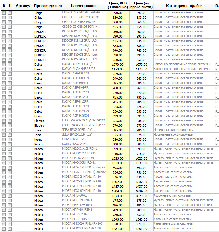

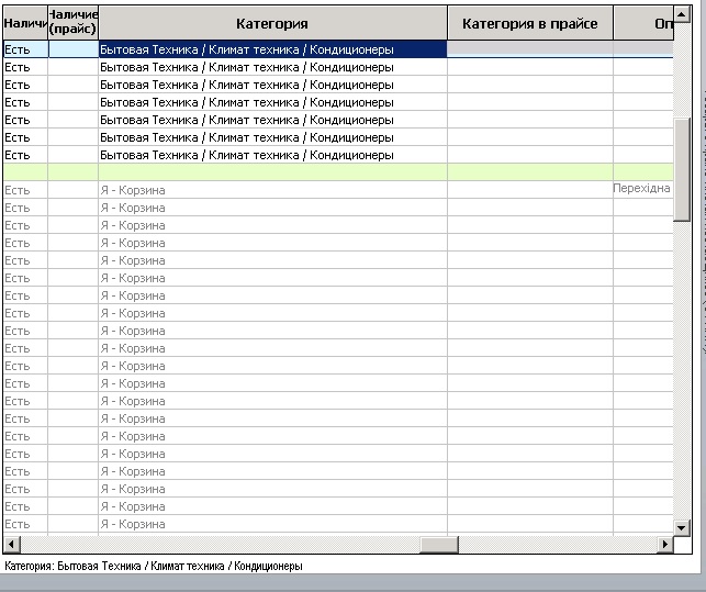

Суть проблемы в том что после импорта половина товаров сопоставилась автоматически с уже имеющимеся товарами в Стус а половина попала в корзину , и как видим на 3 скрине КНТ равна 0 , с чем связано попадание товаров в корзину а не в категорию "новые товары" то есть готовые для сопоставления

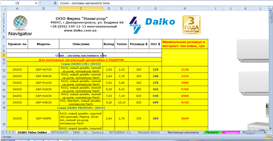

Скорей всего потому что категория находится в колонке "А".
5za
Сообщения: 33
Зарегистрирован: 19 фев 2014 15:59
TechAdmin писал(а):Скорей всего потому что категория находится в колонке "А".
Вот скрин подтверждающий что категория в колонке C
Тогда проблема с определением категории для товара, вы настраивали по форматированию определение категорий?
Посмотрите в СТИПП в колонке "Категория из прайса" какие значения прописаны для товаров.

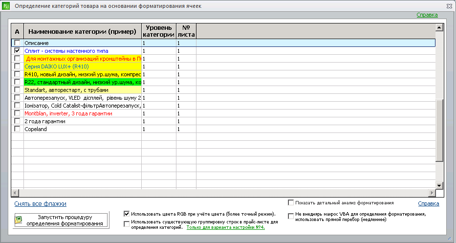

Пробовал уже и с "Определение категорий товара на основании форматирования ячеек" так же и без него пробовал , если Вы это имеете ввиду
Вот тут еще не знаю зависят настройки от этого или нет
По поводу того что прописано в столбце "Категория в прайсе " в СТИПП так там пусто что в тех товарах которые автоматом сопоставились и в тех что находятся в Корзине

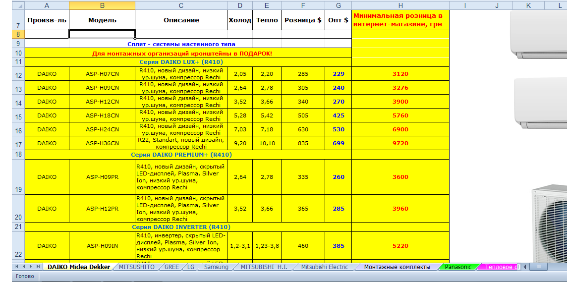

Где то ошибка в настройках. Прикрепите прайс-лист.
5za
Сообщения: 33
e-special писал(а):Где то ошибка в настройках. Прикрепите прайс-лист.
Прайс Навигатор конд 07042014.rar
(889.32 КБ) 195 скачиваний

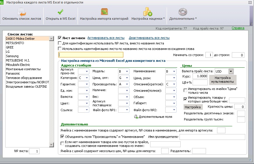

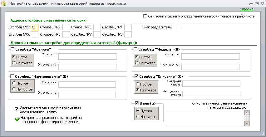

Сделайте так:
Результат:
5za
Сообщения: 33
Проделал всё тоже самое , к сожалению товары снова попадают в корзину :cry:
Проверьте настройки определения категорий.
