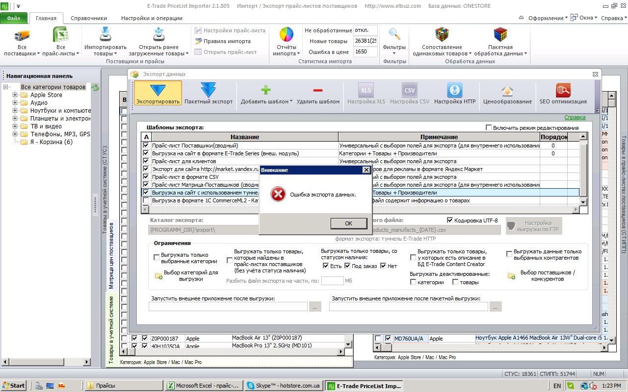

При выгрузке из СС все происходит отлично, таблицы копируются, а вот с PLI при выгрузке через http туннель проблема - какое то время формирует выгрузку, потом выдает ошибку без подробностей "Ошибка экспорта" (скрин)
Снимок экрана 2014-04-30 в 01.24.13 после полудня.png (183.15 КБ) 7151 просмотр

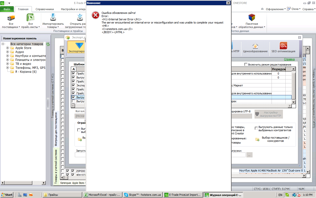

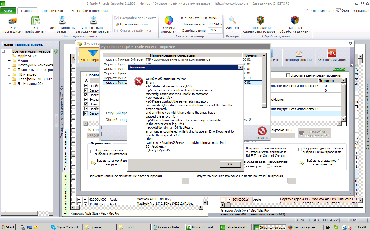

Если же вставить в поле для SQL запросов запросы по примеру тех, которые Вы прислали
DROP TABLE IF EXISTS _pli_cats;;;
DROP TABLE IF EXISTS _pli_products;;;
CREATE TABLE _pli_cats SELECT * FROM etrade_cats;;;
CREATE TABLE _pli_products SELECT * FROM etrade_products;;;
то выдает другую ошибку - (скрин)
Снимок экрана 2014-04-30 в 01.10.51 после полудня.png (131.02 КБ) 7151 просмотр

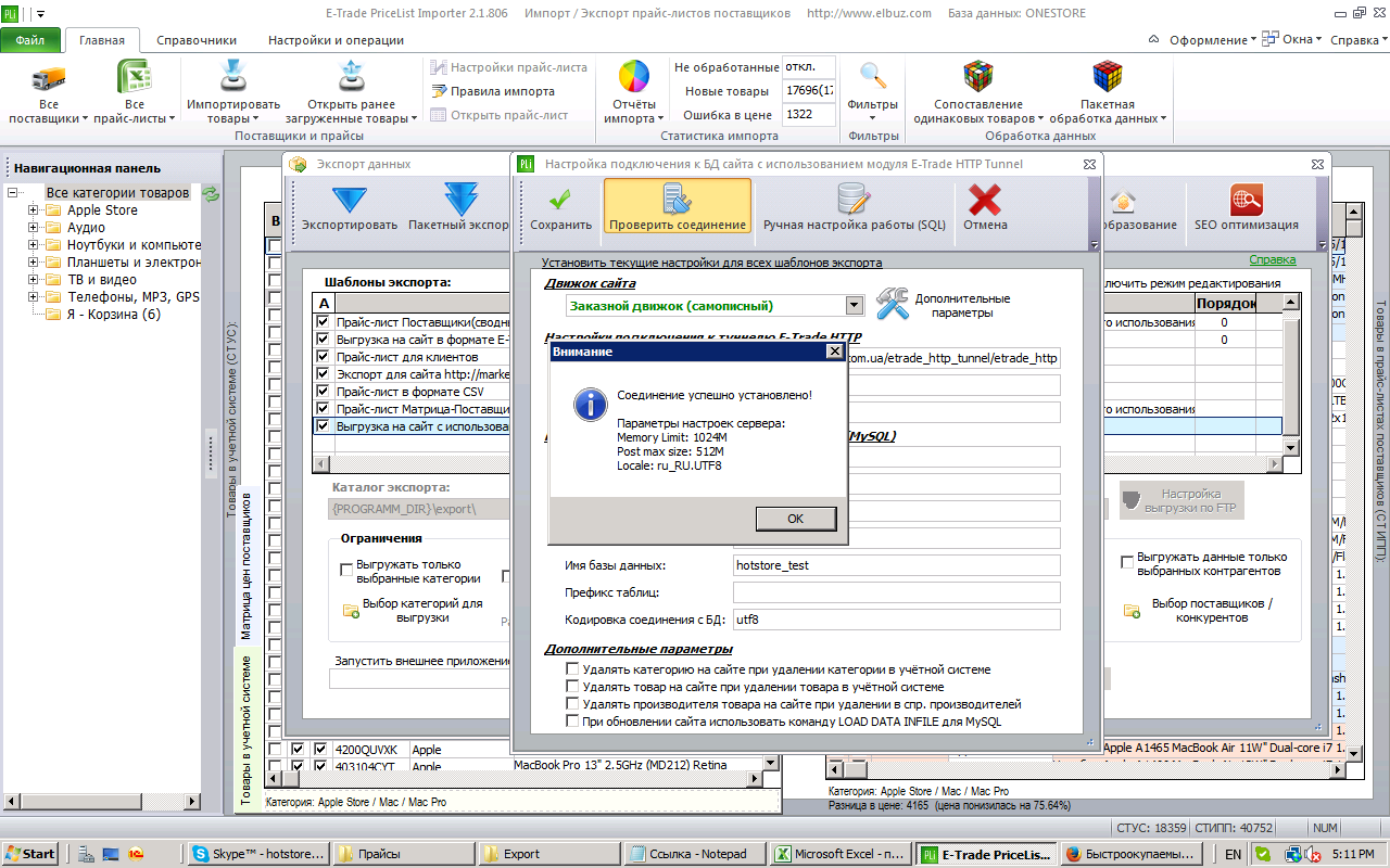

Увеличели Post Max Size до 512 мб
Снимок экрана 2014-05-05 в 05.11.18 после полудня.png (187.85 КБ) 7142 просмотра
Но все равно ошибка.
Снимок экрана 2014-05-05 в 05.15.05 после полудня.png (187.6 КБ) 7142 просмотра
Что мы делаем не так?
Re: Экспорт таблиц из СС с помощью HTTP Tunel
Добавлено: 05 май 2014 17:24
500 Internal Server Error
Истинная ошибка, точнее её причина пишется в журнале веб сервера, вам стоит открыть этот журнал и посмотреть причину.
