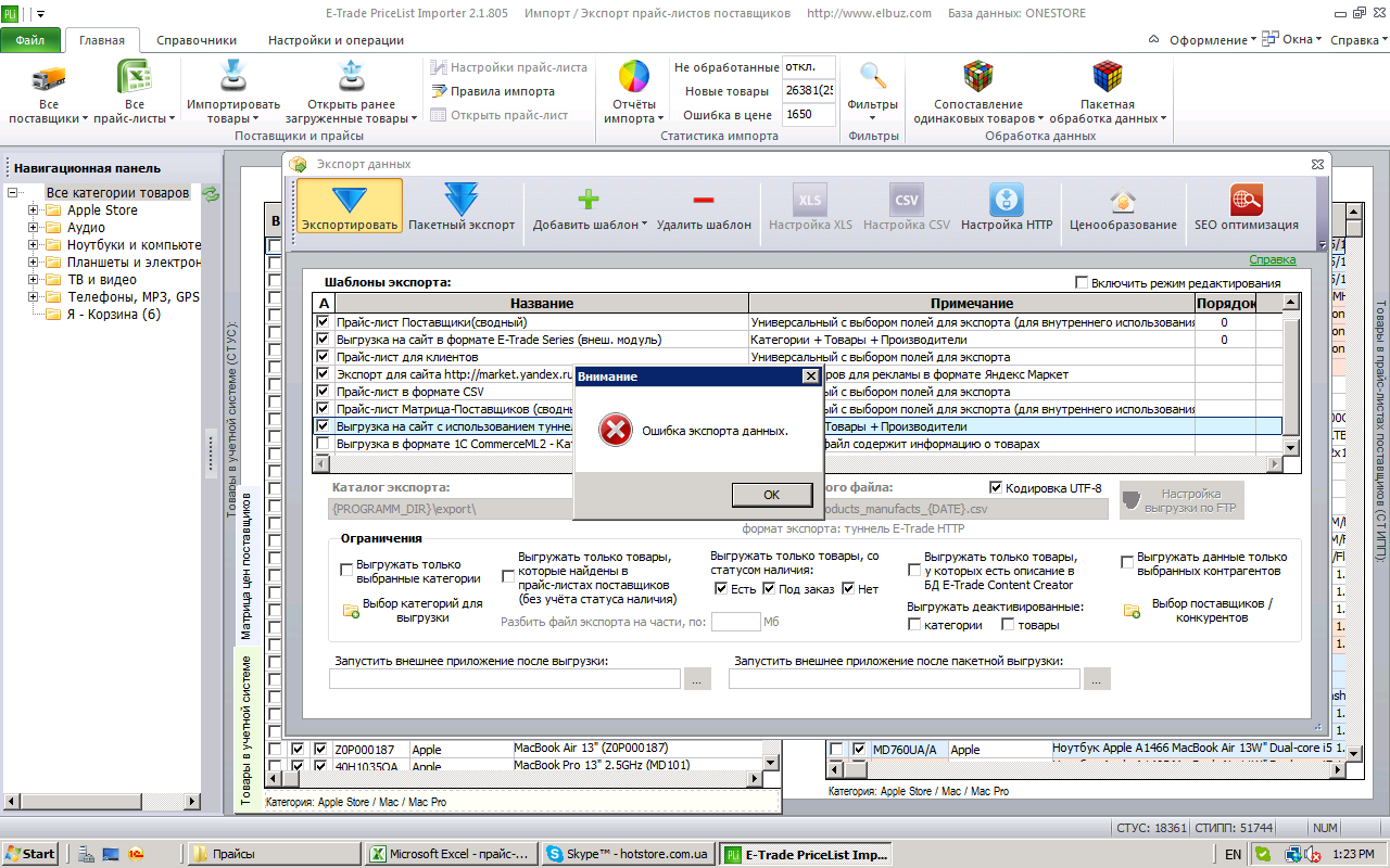

При выгрузке из СС все происходит отлично, таблицы копируются, а вот с PLI при выгрузке через http туннель проблема - какое то время формирует выгрузку, потом выдает ошибку без подробностей "Ошибка экспорта" (скрин)

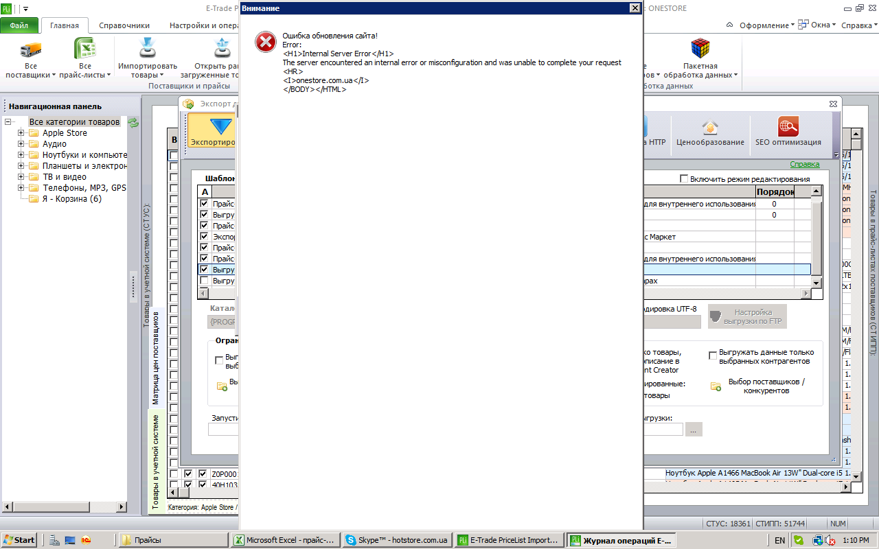

Если же вставить в поле для SQL запросов запросы по примеру тех, которые Вы прислали
DROP TABLE IF EXISTS _pli_cats;;;
DROP TABLE IF EXISTS _pli_products;;;
CREATE TABLE _pli_cats SELECT * FROM etrade_cats;;;
CREATE TABLE _pli_products SELECT * FROM etrade_products;;;
то выдает другую ошибку - (скрин)

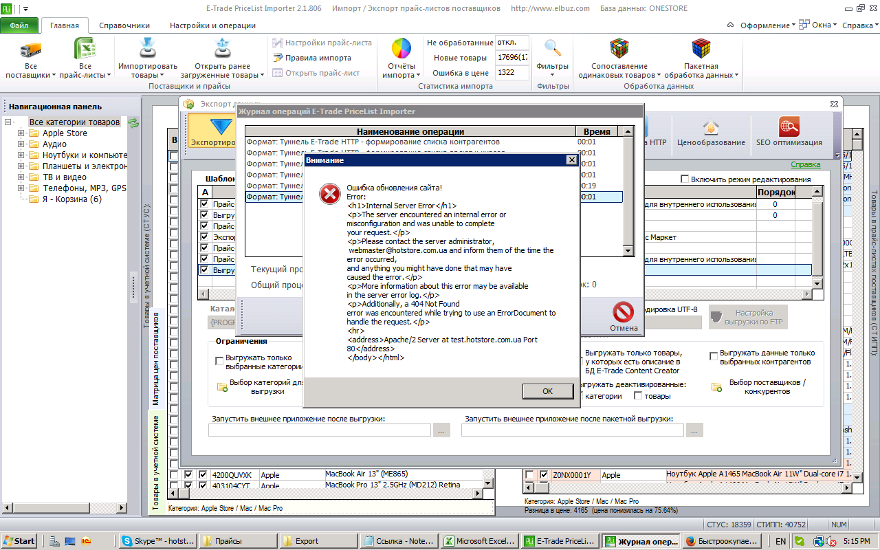

Увеличели Post Max Size до 512 мб
Снимок экрана 2014-05-05 в 05.11.18 после полудня.png (187.85 КБ) 7138 просмотров
Но все равно ошибка.
Снимок экрана 2014-05-05 в 05.15.05 после полудня.png (187.6 КБ) 7138 просмотров
Что мы делаем не так?
500 Internal Server Error
Истинная ошибка, точнее её причина пишется в журнале веб сервера, вам стоит открыть этот журнал и посмотреть причину.
Psot2
Сообщения: 118
Зарегистрирован: 19 ноя 2013 13:38
В журнале вебсервера нашлась следующая запись:
[Mon May 05 17:28:24 2014] [error] [client 94.242.253.79] Script timed out before returning headers: etrade_http_tunnel.php
Проблема значении таймаута в настройках.
Например в php.ini поставить такие значения
max_execution_time = 6000
max_input_time = 6000
Или в настройках апача в файле httpd.conf увеличить TimeOut до 600 секунд.
И перезапустить веб сервер.
