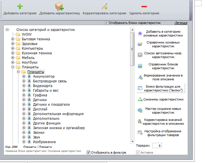

Здравствуйте, столкнулись с очередной проблемой. Мы осуществляем экспорт характеристик на сайт с помощью шаблона 1C-Bitrix - фильтрация 1С-Битрикс. При подключении стандартного умного фильтра битрикса (bitrix:catalog.smart.filter) на странице категории товаров не выводится никаких доступных для фильтрации характеристик. Каким образом нужно настроить экспорт для того, чтобы фильтрация заработала?

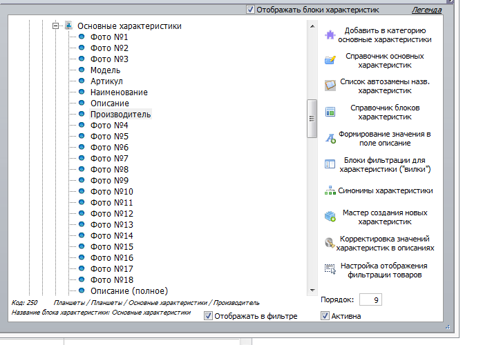

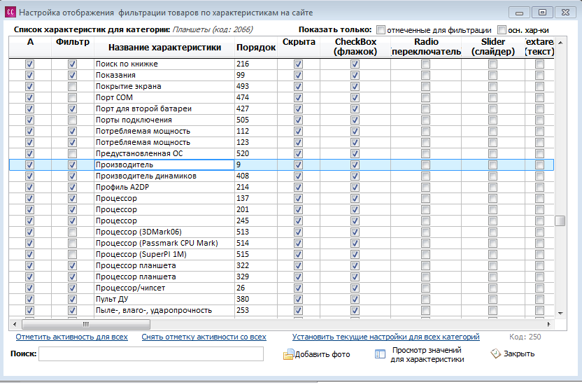

Да на сайте у товаров свойства пришли. Вот привожу скриншоты настроек в программе. В частности характеристика "производитель" в категории "Планшеты".

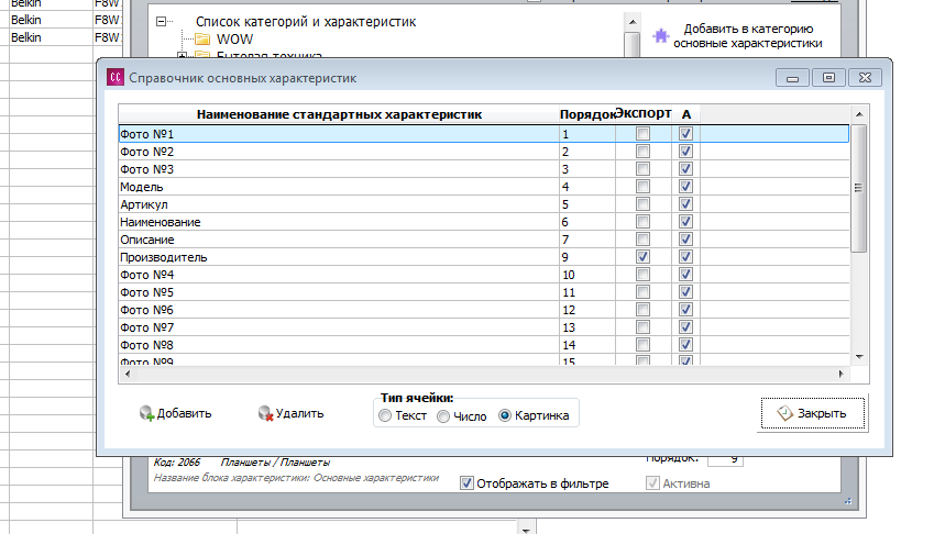

"производитель" отметьте галочкой "экспорт" в справочнике основных характеристик.
PakoGonsalezZ
Сообщения: 85
Уже было отмечено
В таком случае производитель должен выгружаться. Проверьте, чтобы данные о значении хара-ки "производитель" были заполнены в СС, после чего произведите экспорт данных и проверьте эти данные в админ части у товара.

Свойства товаров у нас отображаются, вопрос не в этом как сделать чтобы работали фильтры?
Этот вопрос необходимо задать разработчику Вашего магазина. Если из программы данные отображаются в админ части, проблем с нашей стороны нет.
