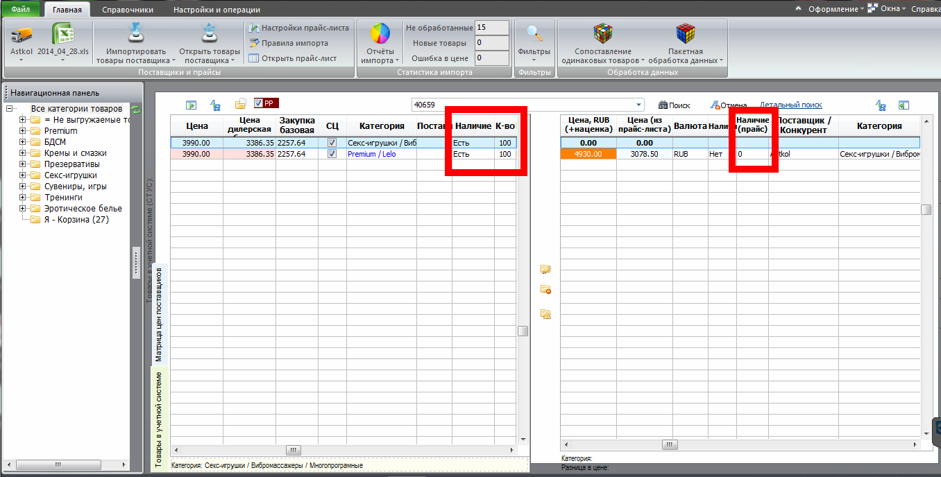

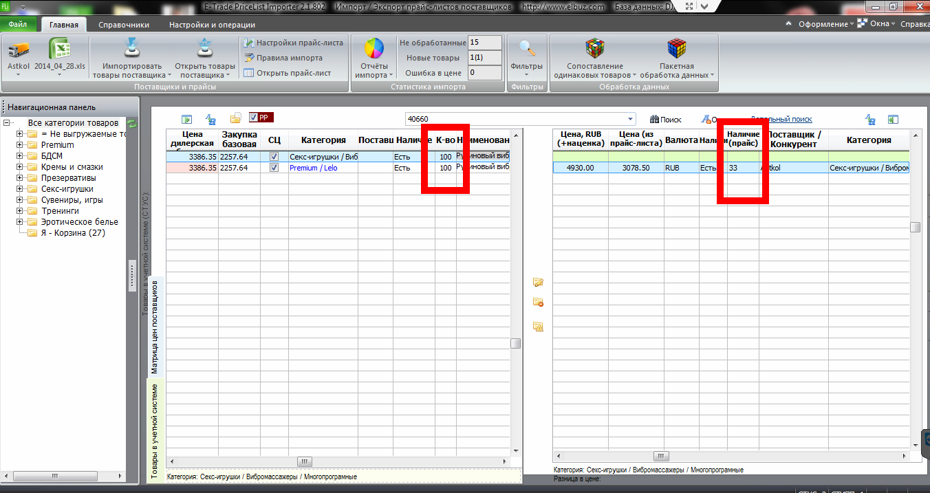

Есть проблема (см. скрин), при которой, в прайсе указано наличие 33 штуки, но почему-то в СТУС указывается 100 штук
QIP Shot - Screen 290.png (222.85 КБ) 3196 просмотров

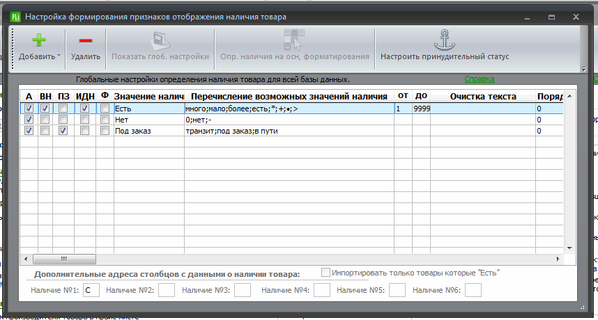

Используются стандартные настройки наличия
QIP Shot - Screen 291.png (51.01 КБ) 3196 просмотров
Подскажите пожалуйста, что нужно сделать, чтобы из прайсов бралось фактическое наличие?
Раньше так и было, настройки не трогал.
Спасибо!

Только что обнаружил, что у меня вообще не работает наличие и вообще всем товарам, которые есть, ставится наличие 100 штук (даже тем, которых нет у поставщика)
Heelp!

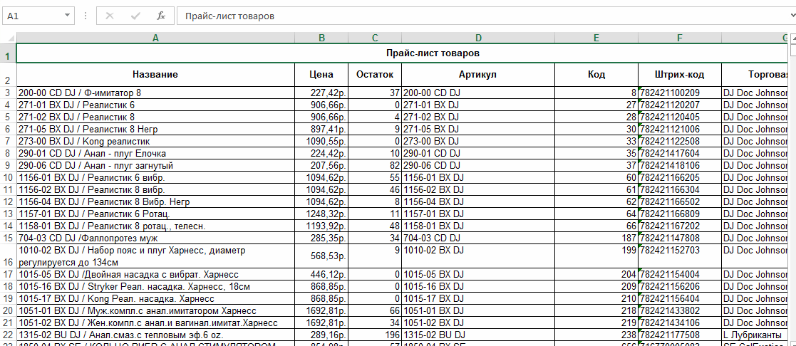

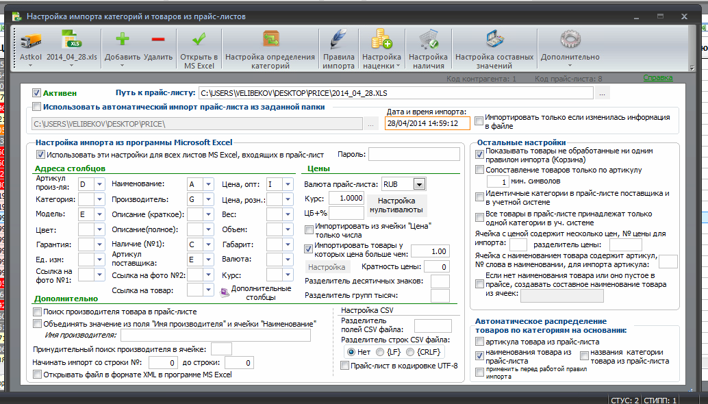

Ниже общие настройки прайса и сам прайс

Уберите флаг "Спец.цена" с товаров из УС, и выполните пакетную обработку данных.
Chelovek
Сообщения: 59
Зарегистрирован: 21 июл 2011 00:05
e-special писал(а):Уберите флаг "Спец.цена" с товаров из УС, и выполните пакетную обработку данных.
Но если я уберу флаг "Спец. цена", то при пакетной обработке у меня слетят ценники на товары, которые я устанавливал вручную, на основании цен конкурентов.
Может как-то по другому можно решить вопрос?
В настройках программы снять активность этого параметра:
Принудительная установка статуса "Есть" и флага "Н" (найден) для товаров в СТУС у которых установлена спеццена (фикс. цена)
Chelovek
Сообщения: 59
e-special писал(а):В настройках программы снять активность этого параметра:
Спасибо, заработало!
