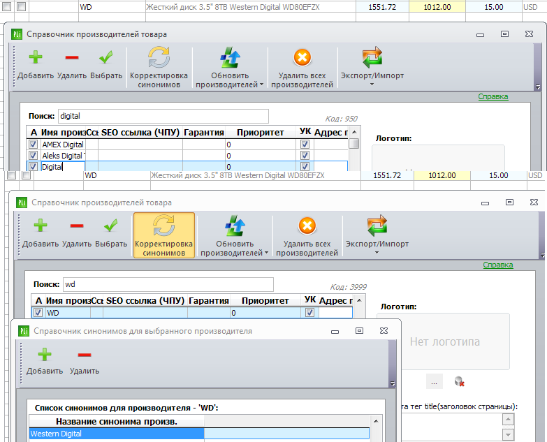

Не срасбатыват приоритет производителя
производитель WD у него есть синоним "Western Digital" - приоритет 0
производитель Digital - приоритет 2
при импорте товара
"Жесткий диск 3.5" 8TB Western Digital WD80EFZX" производитель определяется как "Digital" а должен определятся как WD.
Как решить данную проблему?

Еще одно условие, отключен "Поиск производителя товаров впрайс листе" так как есть отдельная колонка в прайсе для производителя, в ней производитель "Western Digital" - в этом случае не работает.
Прайс большой поэтому отключено все по максимуму чтобы увеличить скорость импорта.
Отключить поиск производителя товара полностью невозможно. По - этому включите галочку.
