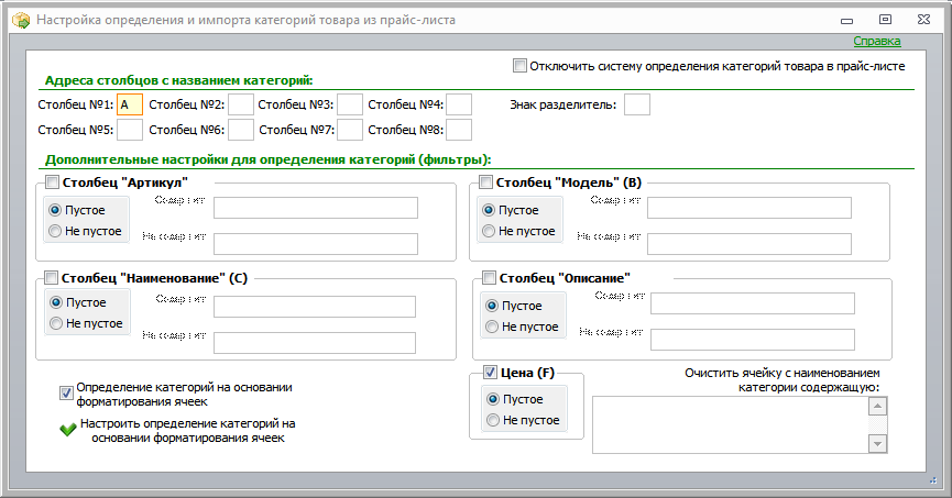

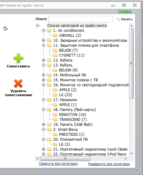

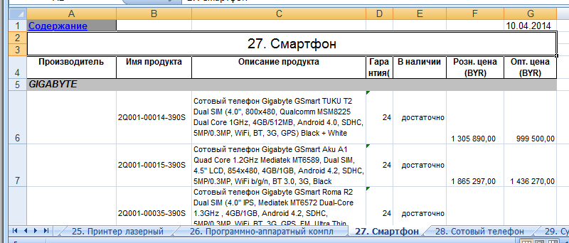

Тут такой прайс, что каждый из более 30 листов - отдельная категория: "Смартфон", "Цифровая камера" и т д. Все товары на данном листе принадлежат одной категории. Так вот как для каждого товара эту самую категорию прописать?
Снимок экрана 2014-04-24 в 17.23.52.png (48.51 КБ) 4839 просмотров
e-special писал(а):Производитель самостоятельно определится при импорте на основании данных из наименования.
Много мест где автоматический алгоритм вычленения производителя из наименования не срабатывает из-за того что в наименовании не всегда встречается производитель.
Но зато он всегда встречается в серой строчке, как на скриншоте выше. Если бы его брать оттуда как-то — это самый верный вариант.

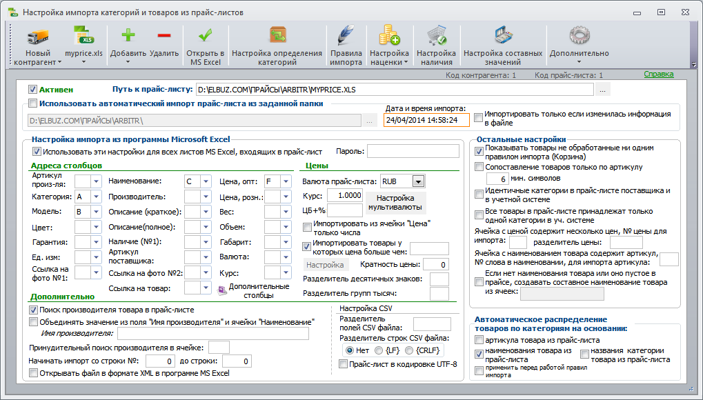

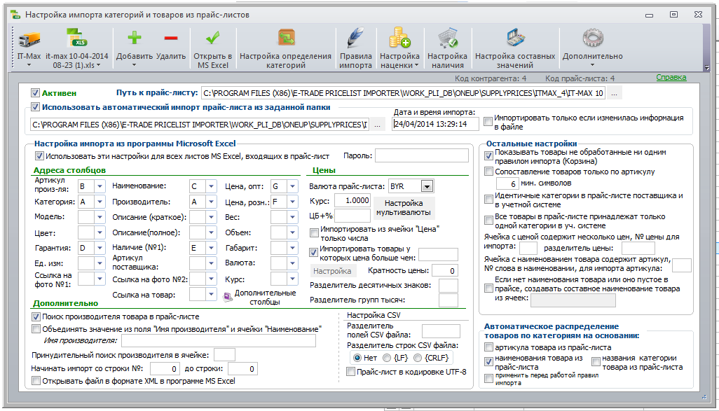

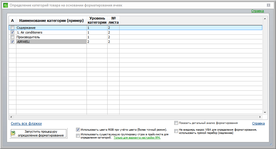

Сейчас такие настройки, но они неправильные:
Снимок экрана 2014-04-24 в 17.36.56.png (124.18 КБ) 4839 просмотров
Снимок экрана 2014-04-24 в 17.37.17.png (49.91 КБ) 4839 просмотров

Вам необходимо составлять правила импорта для товаров привязываясь либо к названию категории (Вариант 1) либо к наименованию (Вариант 2). Поместить все товары в одну категорию из конкретного листа можно только путем составления правил импорта для того или иного типа товара.
Попробовать в настройках импорта прайс-листа поставить настройку принудительного поиска производителя в колонке А.

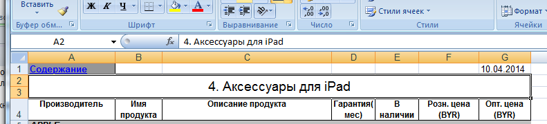

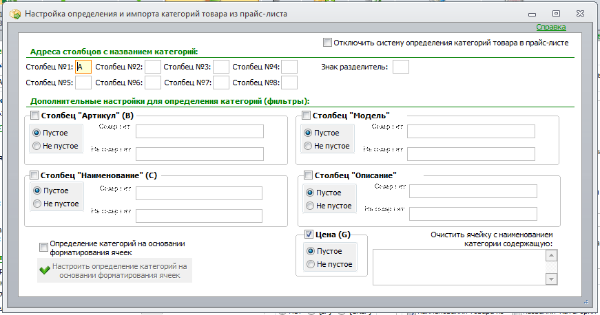

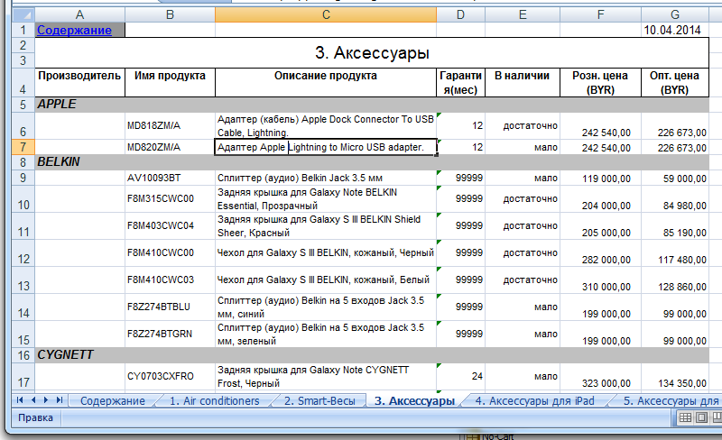

Но самое обидное, что название категории прямым текстом написано в названии каждого листа и продублировано вверху этого самого листа: "Аксессуары для iPad", например. И таких листов под 30. Вот только как бы его оттуда выдрать...
Снимок экрана 2014-04-24 в 18.07.14.png (37.01 КБ) 4834 просмотра

Вариант 5 идеально подходит для настройки данного прайс-листа. Даже можно попробовать убрать принудительный поиск производителя.

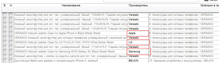

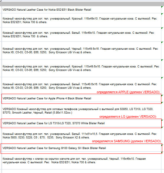

Правда на этом прайсе обнаружился баг в автоматическом определении производителя на основании наименования: большинство определились корректно, за исключением трех (прилагаю скриншоты)
создал на эту тему отдельную ветку чтоб не потерялось
Использую PLI 2.1 Professional + CC 3.1 Professional
В настройках программы уменьшить параметр:
Максимальное количество слов в наименовании товара при поиске производителя
Добавить производителя VERSADO в справочник производителей.
Либо вручную присвоить этим товарам нужного производителя.
